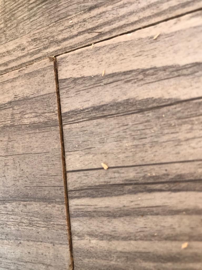

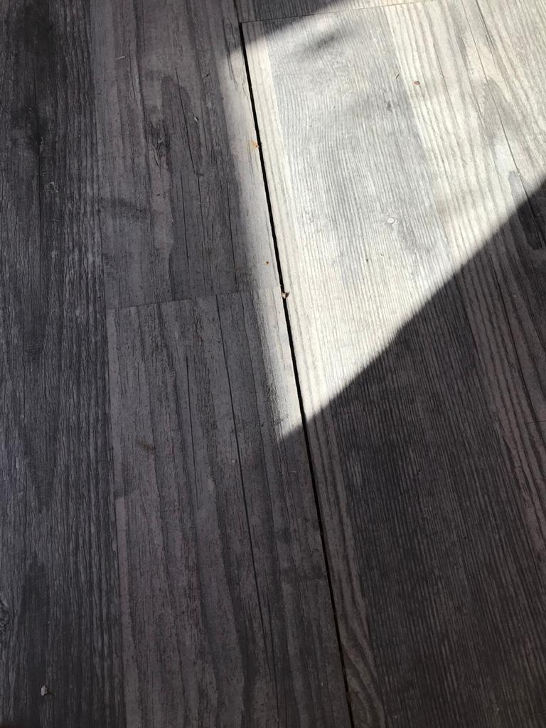

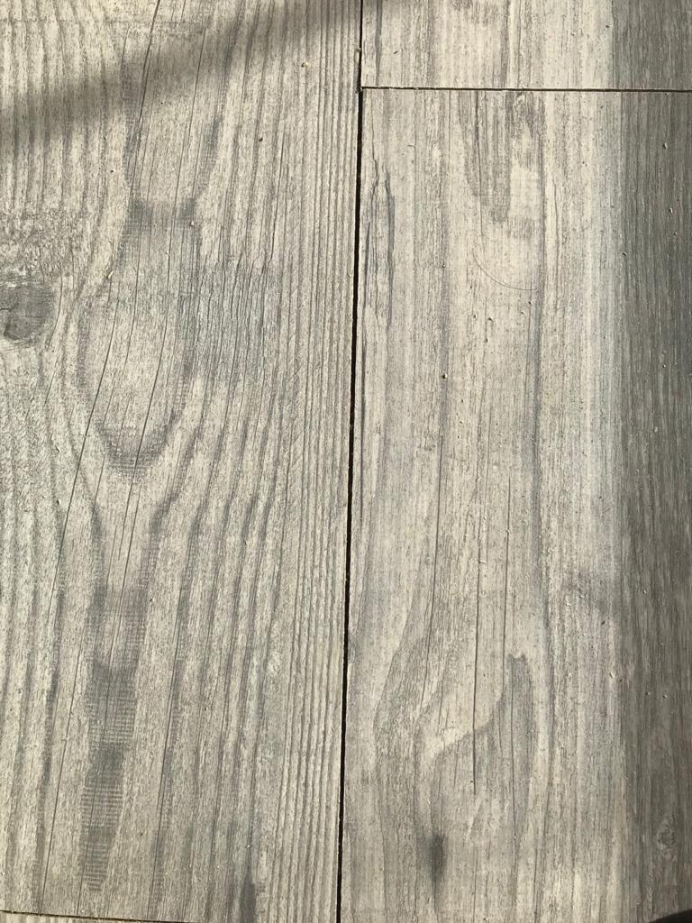

Андрей_mosk
Андрей_mosk
Регистрация: 31.03.2021
Ногинск
Сообщений: 1
31.03.2021 в 19:32:04
