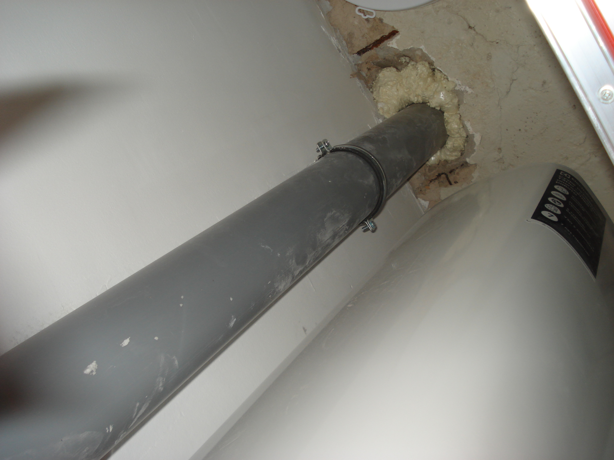

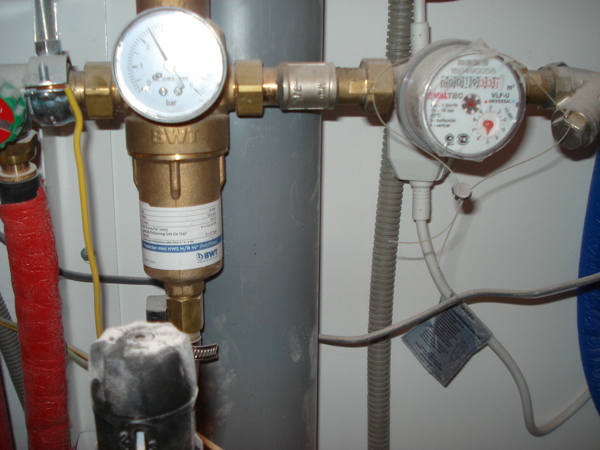

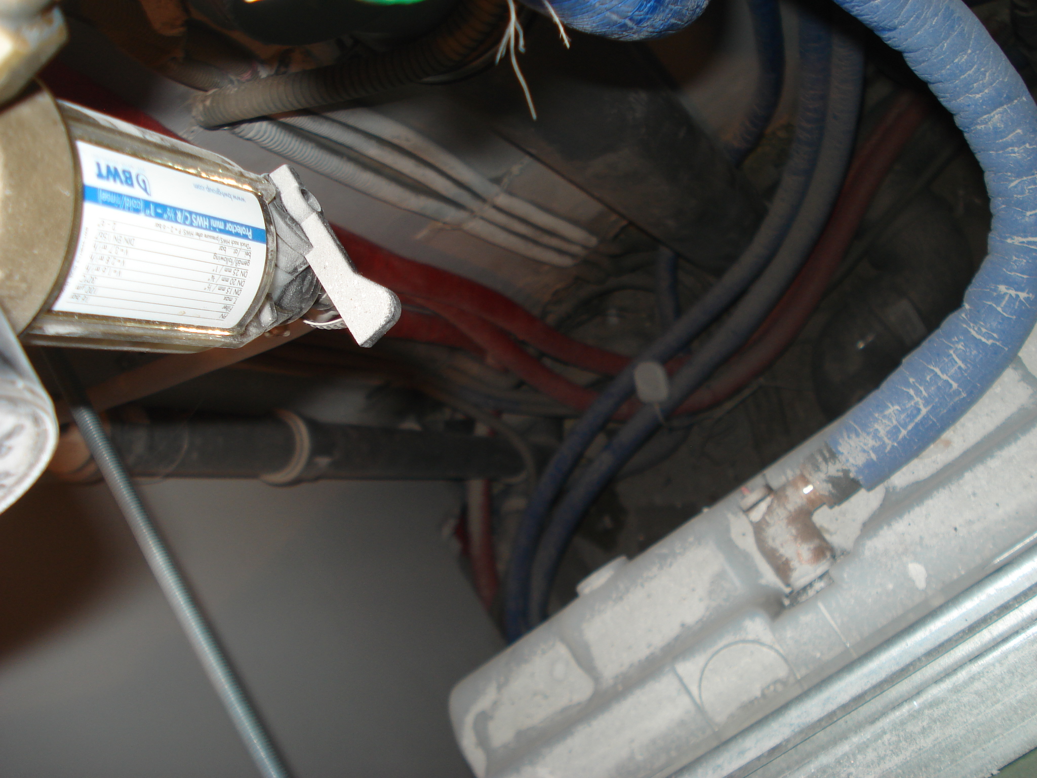

8 этаж где ремонт . По словам малярш булькает при сливе очень громко и всегда булькало, с тех пор как они там появились, маляры эти. Последние два дня вода очень плохо сливается. Стояк закрыт , но есть ревизия в стене 50 на 50 см . К сожалению отверстие выше моего роста , поэтому фотографировала вслепую визуально стояк вроде на своем месте, но у них перенесены все стены (дом сталинский , балки и колонны, остальное можно сносить- поэтому непонятно ) Внизу какой то непонятный пенек .... Маляры не обращались по поводу засора и булькания , потому что даже если они зальют - "ну мы тут не живем и хозяин не живет , мы будем не виноваты " . На кухне в отверстие для мойки привязана душевая временная кабина . А вентиляция канализации ? Их прораб - "ну а что, окна открыты и канализационный стояк оттуда нормально вентилируется" Полный треш. Поговорила с прорабом сантехников УК , говорит что в стояке засора быть не может , иначе бы не сливалась вода ни у кого . Вообще у меня сложилось впечатление,что он как то подвязан там может быть , потому что переделка чердака(вытяжки фановой трубы и замена стояка на 8 этаже примерно совпали по времени) ,долго и много говорил про конституцию и что его туда не пустят , и что задокументировать переделку невозможно.... На чердак меня не пустят по ходу... Картинки стояка на 8 этаже (заменен на пластик ) , эта квартира через этаж надо мной, там где маляры и ремонт

regular_name, они там чердачное помещение себе не оттяпали? Какие-то странные заявления про конституцию и законность переделок... Стояк в пределах 8-го выглядит нормально. Вопрос, что с ним творится выше, до самой крыши.

regular_name, если булькает и на 8 - проблема ещё выше. Не между 7 и 8.
