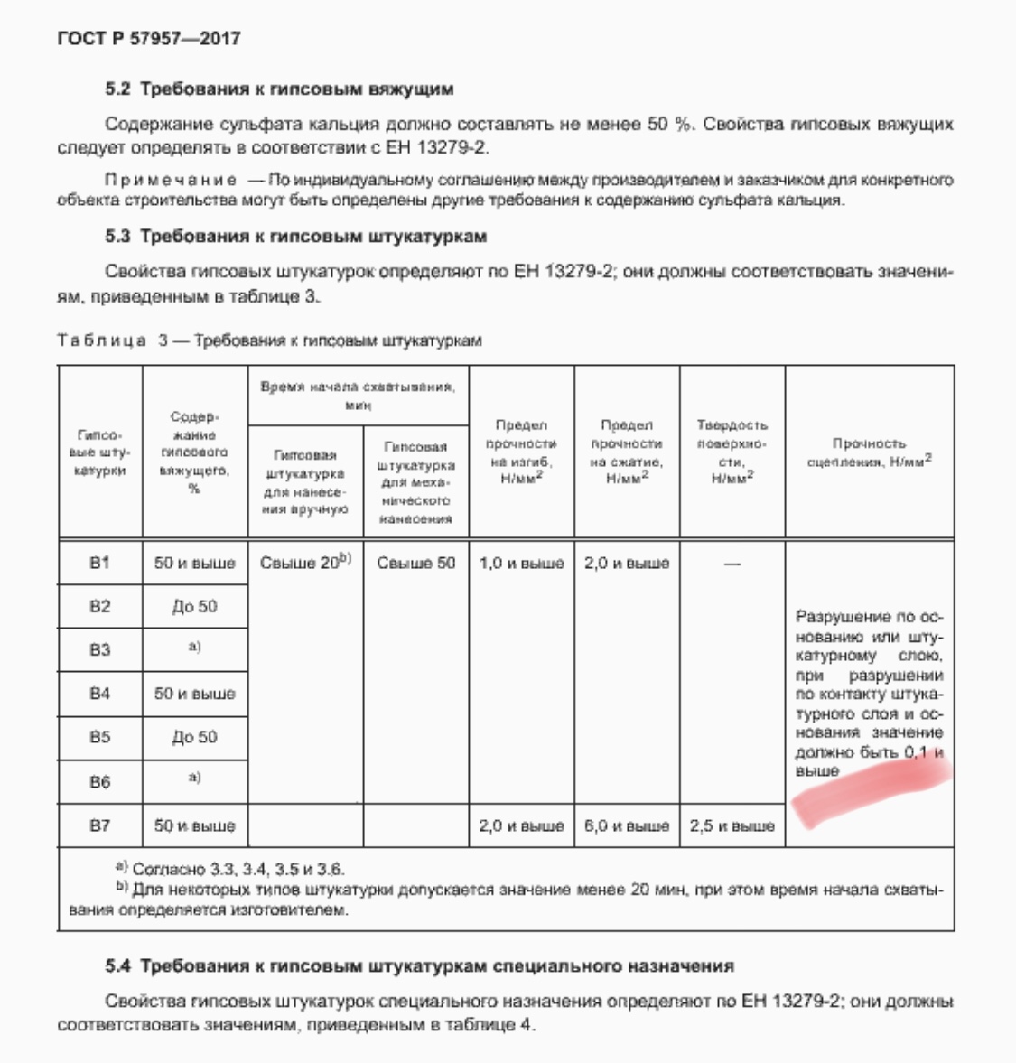

АПОСТОЛ, электрик ударил отверткой параллельно стене в место где Штукатурка крепится к стене. Дырок сквозных нет. Испытания показали нормальные испытания. Кстати по по ТР137-03 адгезия 0.2 мпа.

sanya1965, спасибо, вы прям не знаете, как похуже то написать))) ну оно и понятно!!! Логики в ответе вашем не вижу совсем. вы пишите: 1. Если Штукатурка не бухтит, то и претензий ноль. 2. Если адгезия низкая и не бухтит, то опыт нужен а не приборы.
И где смысл??? Нет его!!! Вы как адгезию на глазок сами определяете, или силу нагрузки штукатурки сможете сами определить. На каком основании претензию то писать? В суд с чем вы меня отправляете и зачем? С опытом? Есть ГОСТ и спец.испытания проводимые лабораториями, вот на эти показатели и можно ориентироваться! Вы хоть раз на своих объектах мерили адгезию прибором по гост???Думаю нет. В чем неверность технологии то??? Откуда эта информация??? Я это не писал! Как отслоение увеличится то??? По этой логике все в квартире так со временем осыпаться может
))) Кстати по Гост Р 57957 прочность сцепления должна быть не ниже 0.1 МПА, ниже у меня нет.

В суд на отказ переделки вследствие нарушения технологии. Бетоноконтакт для чего???? Для гипса или бетона? В отдельных случаях по рыхлому допускается, но не по В25, который не имеет пор и аж звенит.... На границе разделения слоев разноосновных материалов бетоноконтакт не работает... Про измерения... Сильно легче станет, когда в приборе ништяк, а штукатурка отходит? Я могу понять измерения в силовых конструкциях... Но в отделке их понять не могу, в силу больших погрешностей даже сертифицированных приборов.... Ну и вишенка на торт... После той беседы врать не надо было... Я вполне понятливый. А сейчас отношение сами понимаете какое.. к Вам... Посему ищите, кроите, поучайте.... Кого-нибудь ещё.
