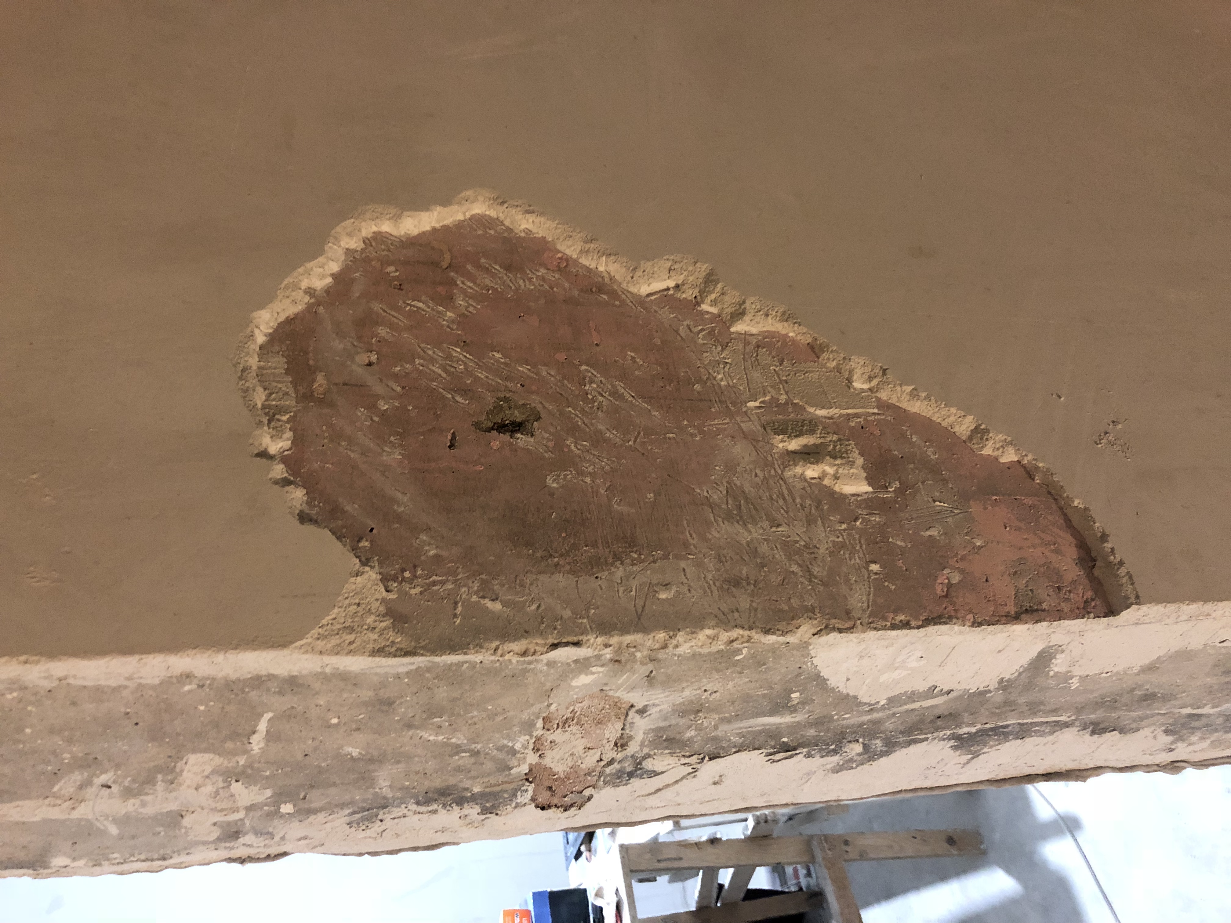

Александр7777 написал: fhntv, я как раз спрашиваю мнение специалистов
Александр7777, Специалисты денег стоят. А за свою глупость придется платить несравненно больше, чем стоит консультация этого специалиста. С'экономить решили? Вот и результат. И это только начало....

Это машинная штукатурка. Вот меньше и получилось. Да - немного, но меньше. Переделывать смысла нет. Денег попробовать получить можно, но маловероятно.

Александр7777, Штукатурка не отошла бы, если бы не пробили сквозное отверстие. Вы со спины её долбонули, а после начали ковырять шпателем. Штукатурку нужно прорезать , а не долбить. С другой стороны стены подразетник?

АПОСТОЛ написал: Александр7777, Штукатурка не отошла бы, если бы не пробили сквозное отверстие. Вы со спины её долбонули, а после начали ковырять шпателем. Штукатурку нужно прорезать , а не долбить. С другой стороны стены подразетник?
АПОСТОЛ, электрик ударил отверткой параллельно стене в место где Штукатурка крепится к стене. Дырок сквозных нет. Испытания показали нормальные испытания. Кстати по по ТР137-03 адгезия 0.2 мпа.

sanya1965, впринципе делали специалисты , просто я предъявляю требования по гост и мало кто вообще мереет адгезию, Штукатурка не бухтит. Вы мерили на своих объектах ?

Александр7777, а какого производителя бетоноконтакт был использован?

Bukan, точно не кнауф. Pufa как то так. Бетоноконтакт с мраморной крошкой, но она очень мелкая

Александр7777 написал: fhntv, я как раз спрашиваю мнение специалистов, своё я знаю. 0.25 округляется до 0,3 по правилам округления.
Александр7777, по дислокации участков примерно поймите угрожает ли что либо этой штукатурке простучите стены низкая адгезия первоначально склонна еще более ухудшаться под воздействием сезонных температур и факторов ( влажность итд итп) возможен дальнейший отстрел штукатурки более точно вам никто ничего не скажет
Александр7777, Зачем ее измерять? Если штукатурка не бухтит, то и претензий ноль. Если адгезия низкая и не бухтит, так опыт здесь нужен, а не приборы.
"Фирма" применила неверную технологию... И со временем отслаивание будет увеличиваться по площади... Вот и весь вывод без всяких измерений. Что делать счаз... Писать претензию на переделку, возможно придется идти в суд... На пару лет забав себе добавили...

sanya1965, спасибо, вы прям не знаете, как похуже то написать))) ну оно и понятно!!! Логики в ответе вашем не вижу совсем. вы пишите: 1. Если Штукатурка не бухтит, то и претензий ноль. 2. Если адгезия низкая и не бухтит, то опыт нужен а не приборы.
И где смысл??? Нет его!!! Вы как адгезию на глазок сами определяете, или силу нагрузки штукатурки сможете сами определить. На каком основании претензию то писать? В суд с чем вы меня отправляете и зачем? С опытом? Есть ГОСТ и спец.испытания проводимые лабораториями, вот на эти показатели и можно ориентироваться! Вы хоть раз на своих объектах мерили адгезию прибором по гост???Думаю нет. В чем неверность технологии то??? Откуда эта информация??? Я это не писал! Как отслоение увеличится то??? По этой логике все в квартире так со временем осыпаться может
))) Кстати по Гост Р 57957 прочность сцепления должна быть не ниже 0.1 МПА, ниже у меня нет.

В суд на отказ переделки вследствие нарушения технологии. Бетоноконтакт для чего???? Для гипса или бетона? В отдельных случаях по рыхлому допускается, но не по В25, который не имеет пор и аж звенит.... На границе разделения слоев разноосновных материалов бетоноконтакт не работает... Про измерения... Сильно легче станет, когда в приборе ништяк, а штукатурка отходит? Я могу понять измерения в силовых конструкциях... Но в отделке их понять не могу, в силу больших погрешностей даже сертифицированных приборов.... Ну и вишенка на торт... После той беседы врать не надо было... Я вполне понятливый. А сейчас отношение сами понимаете какое.. к Вам... Посему ищите, кроите, поучайте.... Кого-нибудь ещё.
