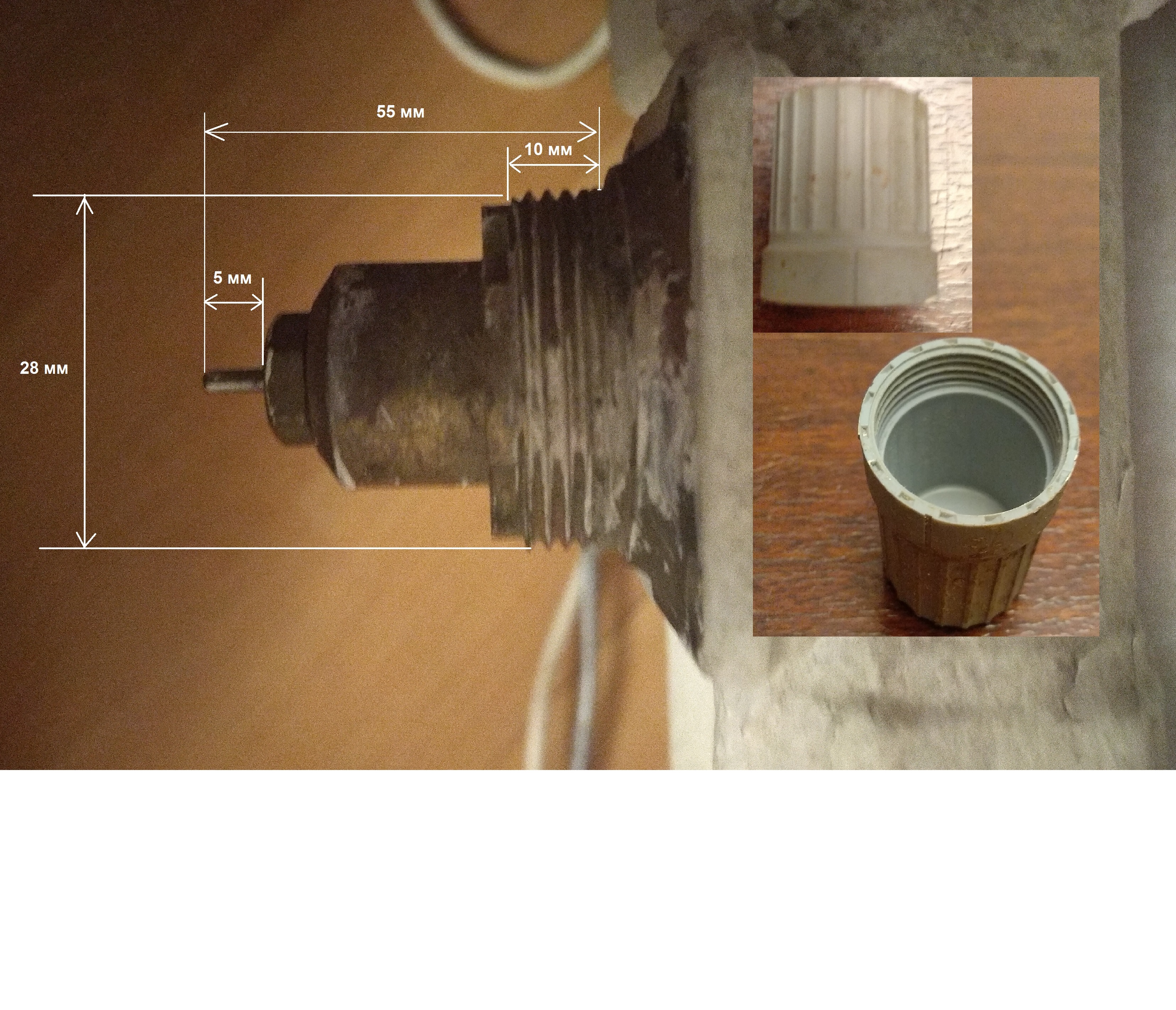

Здравствуйте уважаемые форумчане! Помогите найти решение проблемы. Изначально у меня в квартире из четырех батарей только на одной была регулирующая крышка на термостатном клапане. Что за клапан я так и не понял. Не нашел в сети что-нибудь похожее. Скорее всего просто устаревшая модель. Дом 1999 года. Крышек тоже не могу найти. Хочется без замены самих клапанов найти способ регулировки температуры. Может быть кто-нибудь подскажет, исходя из представленных размеров, что можно для этого использовать? Как мне представляется, можно найти аналог крышки, но, к сожалению, нигде не указывается глубина. В то же время не хочется покупать 3 клапана ради крышек. Второй вариант - приобретение термоголовки. Опять же, в технических характеристиках термоголовок указывается резьба
(28 мм), но не понятно, какая глубина у головки. Помогите, пожалуйста!

Mazayac
Mazayac
Регистрация: 12.05.2009
Сообщений: 20612
16.10.2019 в 16:04:28
severoman, информации для анализа предостаточно. К сожалению, у меня везде клапаны Danfoss, они безрезьбовые. Ждём неленивых владельцев клапанов с резьбами, которые могут сравнить размеры.

cineman
cineman
Регистрация: 12.06.2008
Сообщений: 15975
16.10.2019 в 17:09:26
severoman, а это не их модель? Под краской могут найтись буквы.
severoman
severoman
Регистрация: 16.10.2019
Сообщений: 11
16.10.2019 в 17:21:27
cineman, сомневаюсь, что их. Мне кажется, что это наше, доморощенное. Дом с обычной "советской отделкой" сдавался. Правда уже со стеклопакетами))
