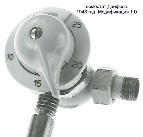

АПОСТОЛ, спасибо большое! Я правильно понял, что они уже не выпускаются?

severoman, правильно. Колпачки и головки продаются по 100-150 за штуку с рук. Новые колпачки от 300₽

Mandalore105, не понял вопрос . Если ремонт , то да. Думаю и этот ремонтопригодный

АПОСТОЛ, спасибо. Да я готов и новые и старые, только вот не знаю где в Москве это можно сделать. Или головки купить и поставить. Я прошел по ссылке "подобрать", которую Вы дали, но там пишут про головки для RTD-N (Если у Вас клапаны Danfoss RTD-N, то Вам подойдут такие «термоголовки» Schlosser (600100005, 600500002, 600500005 и др). Не знаю, для моего случая это подходит?

severoman, по аналогам проходит эта позиция Нужно пробовать.

АПОСТОЛ, спасибо большое за уделенное время! Вы очень внимательны. Попробую написать в Danfoss

severoman, эта позиция подходит ко многим клапанам , к вашему тоже должна подойти .

Резьба М30 почти у всех нормальных термоголовок. И Овентроп(серые, но желтеют со временем), и Хоневелл и Валтек(кстати хорошие) и у других. Лучше купить нормальную термоголовку, чем отвалить 300 рублей за колпачек-пробку из пластмассы.

Иван И., согласен. АПОСТОЛ подсказал где искать. Буду пробовать

У Данфосс бывают термоголовки с резьбой М28.

АПОСТОЛ, Написал в Danfoss приложил фото. Вот их ответ: У вас установлены устаревшие клапаны Danfoss RTD. Для них подойдет радиаторный термостат RTR 7095. Вы оказались правы. Цена, конечно, кусается - 1367.11 руб.
