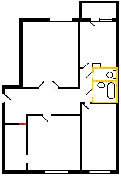

Здравствуйте, уважаемые форумчане. Мы на начальном этапе проекта, обозначенного в теме. Основным ответственным лицом будем считать меня. Теоретически я была бы рада нанять бригаду, которая "сделает всё", но мой единственный опыт (лет десять назад и в новостройке) говорит о том, что до некоторой степени лучше понимать, что всё таки делается и как. К тому же я не уверена, что мы сразу потянем ремонт под ключ, удобнее было бы этапами типа сантехника, электрика, штукатурка и т.д.. Часть работ, возможно, и вовсе своими силами. Общая идея - сделать хорошо капитальные вещи, с запасом лет на 20 хотя бы, а на косметике, по возможности, сэкономить. По срокам хотелось бы летом уже переселяться.
На данный момент мы выносим вещи, нам поменяли батареи (rifar moonlit) и переварили стояки в туалете так, что трубы только до счетчиков. Далее я предполагаю выпилить проём из коридора в кладовку (красная линия на плане) и подать на согласование по эскизу. Или прикинуться валенком и оставить на авось до момента продажи (не раньше, чем через те же лет 20, надеюсь).
Решив этот вопрос, следующее - снести сантехкабину и перестроить в тех же границах (заняв разве пустоты до капитальных стен). Здесь вопросы.

Снос санкабины потребует обязательной гидроизоляции пола в месте ванны. Я вынес кабину полностью. Дальше, гидроизоляция пола магиром и новые стены из силикатного кирпича на ребро. Он практически ровный, минимум штукатурки, клея и можно укладывать плитку. Уровень пола, да, надо заранее продумать. В туалете и ванне нужна плитка. Ещё же мыть надо регулярно? Развести воду лучше поручить сантехнику. Не сами же будете делать? Можете медь под пайку или МП под опресовку. Полипропилен я бы рассматривал в последнюю очередь. Для стиралки доведёте трубу по периметру и поставите водорозетку. Уклон для слива машине большой не нужен, слив под давлением и вода относительно чистая, засоров там не бывает. Сделайте лишь бы он был этот уклон. У себя все подводки для стиралки я провел под ванной. Электропроводу сразу делайте нормальную с землёй. А потом разберётесь куда её подключать, получиться найти землю на щитке - хорошо, а нет так тоже ничего страшного. Высокотехнологичные работы сантехнику и электрику лучше не пытайтесь делать самостоятельно, нагородите ошибок. Лучше накопите денег и пригласите специалистов.

МарияКорн, вряд-ли кто-то осилит все прочитать. Делайте проект и ищите мастеров, то что написали, это ни о чем! Батареи заменили, а за батареями стены оштукатурили, и чем обвязывали? Вы, что фото не выложили, батарей и перевареных стояков? План выложили для кого, что с ним делать?

dmitrovski, да, букв много, но у меня и в теме обозначено - поговорить. Не знаю, что Вы имеете в виду под проектом, но план квартиры с расстановкой мебели и освещения я рисую. Из него потом будет схема розеток/выключателей. Когда выберу плитку, обои, смогу посчитать количество и нарисовать раскладку. Но я не представляю, какие материалы мне могут понадобиться для скрытых работ, как и о перечне самих работ. К тому же, многое зависит от технологии, о которой я так же не имею представления. Предполагаю, что могу ошибатьсяся и в последовательности проведения этапов. Например, мне совершенно не ясен Ваш вопрос о штукатурке за радиаторами (там даже старое покрытие ещё не снято) и о какой обвязке идёт речь. На план я ссылаюсь в тексте - кто осилит, поймет. А для поиска мастеров мне нужно понимать, кто мне нужен помимо штукатурщика, электрика и сантехника. И к этому суметь оценить являются ли их предложения решением моих задач (и не бредовые ли эти задачи) или просто удобны для них.

МарияКорн, нужен технический проект, а не растановка мебели. К радиаторам какие трубы подведены, отопление от стояков или колекторное по полу? Стояки наверное, раз упоминается кабина из ацеида. Ванна планируется 150х70?
