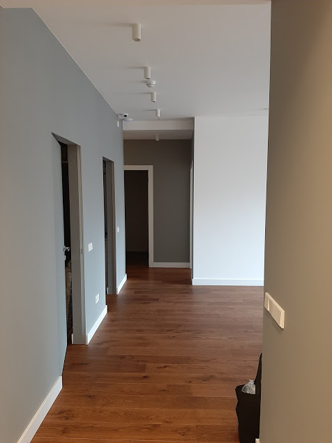

Mikki71 написал: а кто будет делать по чертежам дырки в ГКЛ для вывода проводов на те места где должны быть потолочные споты и люстры?
Дырки делают ГК-мастера, там где висят кабели, отверстия делают электрики при монтаже спотов, люстры не так страшны, но тоже... ГК мастера не обязаны знать размеры отверстий по споты и люстры. По понятиям - все отверстия должны быть сделаны перед покраской, еще лучше - перед шпаклевкой, так как все дополнительные и не нужные ремонты по потолку - Вы оплатите...

jekasus, там не совсем так, нет больших отверстий в потолке, светильники внешние. обычно делается так- электрики очень точно крепят кабели на потолок, свисающими точно в местах установки светильников. гипсари делают отверстия в гипсе строго по проекту (на "земле ") и поднимают этот лист и прикручивают его. при монтаже спота есть небольшой люфт.

Mikki71, В каждой работе есть свои нюансы. Если светильники накладные- кабель должен выходить из гкл потока в том месте где его разметил электрик. Если врезные- кабель прячется за потолком, и при высверливании отверстия под светильник после "малярки", должен находится в лёгкой доступности (сразу в месте сверления). Это забота монтажника ГКЛ.

Тоже самое, что и написал и я. Если делаю ГК-потолок, то не обязан знать размеры и местоположение светильников, где висят кабели, то и там дырки/маленькие дырки, сделанные пилой по ГК/ в ГК... Там, где знаю, отверстия по размеру и на месте, но это опять спор про узи и уни, я пропущу этот спор...

Rumato, а маляр вам скажет,нефиг мне делать дыры,мне шпаклевать не удобно,да еще если и провода висят,ваще матом будет ругаться :nо: .лучше один раз по чистому вырезать коронкой отверстие,чем каждый слой обходить эти отверстия,шпакля забивается,провода в шпакле,фуу.

евгений78, Руководить кто то должен, это без обсуждений. Если бы мне было наплевать, я бы прошёл мимо и наплевал. А так, я считаю, что все отверстия надо вырезать до шпаклёвки. Что бы потом с коронками не лазить и не пылить на чистые помещений. А то, коронка ещё соскочит, рядом потолок поцарапает, опять маляру работа....
