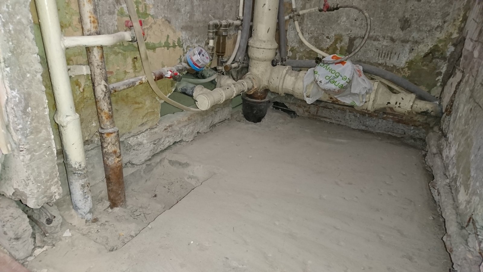

Здравствуйте мастера! Вот такая вот проблема! Сбил пол в туалете и чтоб не ставить унитаз на пьедестал, то решили поменять стояк и собственно опустить крестовину! фото прикладываю! если вытянуть старую крестовину и на ее место поставить пластиковую, то это никак не отразится на высоте слива. значит надо резать канализацию ниже раструба (горловины) и вот вопрос существуют ли переходники. чтоб можно было засунуть во внутрь чугунной трубы с обрезанным раструбом ?? Соседи себе уже поменяли и заложили все кафелем.... поэтому к ним лезть не получится.... Подскажите как решить этот вопрос! Заранее спасибо! В ютубе ничего не нашел! все сохраняют раструб, но он никому в их случаях и не мешает....

Этажность дома и Ваш этаж напишите.

chip142, вот поучительная история, как срезанный раструб всем миром восстанавливали-восстанавливали - и даже с учётом самого верхнего этажа (минимум стоков) это место протекло в итоге.

chip142 написал: решили поменять стояк и собственно опустить крестовину
Нельзя трогать стояк и не получится у Вас там ничего. Считайте угловую крестовину стояка константой. Поменять можете и даже желательно это сделать фановые трубы на пластиковые справа и слева. Но позовите сантехника, там вытаскивать всё надо осторожно.

В зависимости от конечной планировки с/узлов и отношений с соседями ниже, технически можно было бы воспользоваться их крестовиной. ....Предложив им взамен свою ;)

pool, 5 этаж 10 этажного дома :(

tvmaster, так а как опустить слив унитаза если крестовину не трогать? Слив унитаза реально намного ниже чем крестовина..... :(

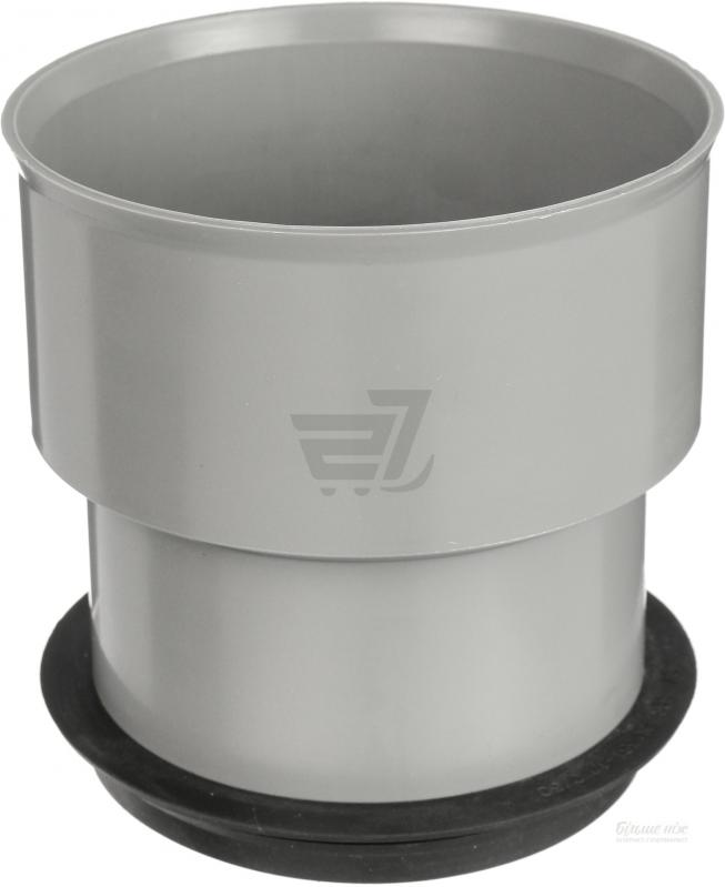

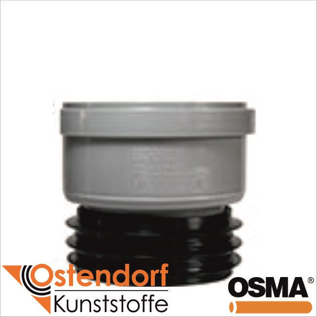

Как думаете а вот такую муфту можно вставить в саму трубу?

chip142, подойдёт. Когда срежете раструб, есть шанс подвижки канальи в низ, как и сверху . Стояк стоит жёстко в своих раструбах, но стоит лепить отсебятину, пластиковые крестовины начнут плющутся под весом чугунины. Совет вам уже дали выше, не испытывайте судьбу. Отводы от стояка конечно замените на пластик.

chip142 написал: Как думаете а вот такую муфту можно вставить в саму трубу?
chip142, первый фитинг - восстановитель срезанного раструба для пластиковой трубы. В чугун не влезет. Второй фитинг - переход с чугунной трубы, приходящей сверху, в раструб пластиковой трубы, уходящей вниз. Тоже не годится.
Слив унитаза не проблема, можно поставить с горизонтальным выпуском или инсталляцию. А вот ванна куда воду будет сливать - это вопрос.
