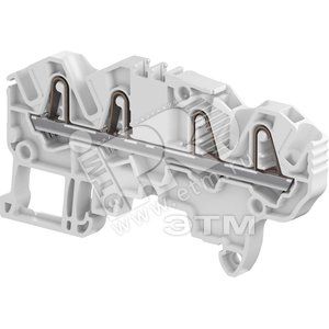

Про Клеммники ABB:
nezlo написал: Также если условия и желания позволяют, можно поставить распред коробку с дин- рейкой и через клеммы соединить медь и алюминий Что-то типа такого
Интересный вариант был бы. Я я не нашел у АББ мелких клеммников (до 4 мм) которые декларировались бы самим производителем как "для медных и алюминиевых проводников". Серия ZK2,5 (например изделие 1SNK705510R0000) нигде не обозначено что туда можно втыкать алюминий.
У ABB, вообще говоря, есть любопытные варианты в части клемм. Например серия ZK2.5-4P
Которые теоретически можно было бы применить к переходу с алюминия на медь в распредкоробке. Но, есть вопросы:

Т.е. ABB ZK2.5-4P - это тоже с медной шинкой внутрях?
