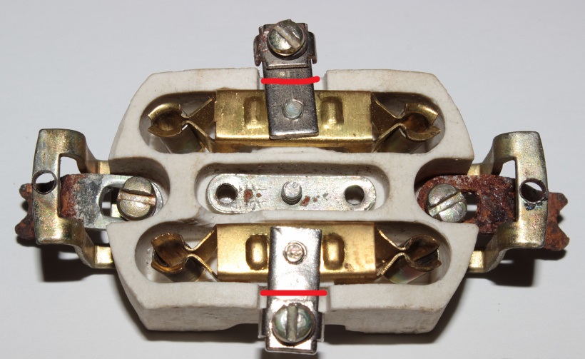

NAF, когда мне приходилось заниматься подобной "порнографией" я гнул колечки и использовал винт с шайбами и гайкой, а при недостаточности длины жил откусывал от старых розеток часть где зажимаются жилы и ей соединял (убедившись что крепко зажимает обе жилы), и под изоленту

Да, мне тоже не удалось найти Точного указания. Но можно исходить из того что есть: Материал клеммы сталь- подходит для алюминия. Из стали же сделаны клеммы большого сечения ( как было в ссылке) которые точно указано что подходят для алюминия. Есть еще один документ Называется: "ABB recommendations for connecting aluminum conductors" Где прямо указано что "....The SNK screw clamp terminal blocks are suitable for the direct connection of all aluminum class 2 conductors". (Клеммные колодки с винтовым зажимом SNK подходят для прямого подключения всех алюминиевых проводников класса 2.) Все бы хорошо но класс 2 ;) По этому остается вопрос насколько большим "криминалом" будет засунуть моно жилу алюминия в такую клемму. Не думаю, что она хуже по качеству советских розеток которые ставили на алюминий)
чем такие клеммники принципиально отличаются от WAGO 2273? У них другой материал шин? Они НЕ медные?
Принципиально отличаются тем что АВВ зажимается винтиком, а Wago подпружиненным зажимом. По смыслу, учитывая "текучесть" алюминия под нагрузкой(из-за чего рекомендуют регулярно осматривать и протягивать такие соединения) WAGO обеспечивает постоянный не ослабевающий прижим. И это хорошо. Хотя если взять втычные клеммы АВВ но отличий еще меньше. АВВ по способу крепления выглядят более "крепкими". К Wago же я всегда относился насторожено, особенно видя как такие клеммы раздирают жесткие проводники, где нибудь в подрозетниках и распайках, если бездумно уминать туда пучок проводов.

Насколько помню, они латунные.
Алюминий в них совать нельзя из-за гальванической несовместимости (если верить ГОСТ 9.005-72)
NAF, тады не совайте у вас перед этим будет гильзованное соединение А люминий обмажте цинковой мазью
