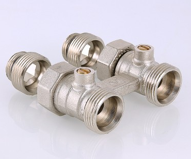

Начал тут разбираться с современными радиаторами (лет 20 был вне темы) и наткнулся на всякие странности. Конкретно с радиаторами с нижним подключением.
Похоже, что узлы нижнего подключения все идут только с евроконусом. С плоским соединением не бывает, типа как на картинке:
Все фитинги с евроконусом - зажимные (типа цанговые). То есть жёсткого соединения (резьба, пайка) я не смогу получить никогда. На радиаторах с боковым подключением - пожалуйста вам нормальная резьба и любые виды соединений. А с нижним - только евроконус и только зажимные фитинги. Я правильно понимаю?
Вопрос. Я один такой или есть ещё кто-то, у кого с этим проблема? Как боретесь? Покупкой других радиаторов? Или все давно используют зажимные фитинги и уже привыкли? Может я отстал от научно-технического прогресса, но мне цанговые соединения никогда не внушали никакого доверия. Или я глубоко не прав?
Предвидя вопросы, наверное поясню. Мне достались от застройщика радиаторы с нижним подключением. Трубы я переделываю на медные (пайка). К радиаторам я их хотел намертво запаять, ну или на резьбовом разборном соединении. Но ёлы, уж тожно не на зажимном. Иначе какой вообще смысл? Вот теперь думаю, покупать новые радиаторы или пытать счастья с евроконусом, шоб он сгорел.
И кстати, заодно задам уже ещё вопрос. У радиаторов с нижним подключением у всех подача и обратка в одних и тех-же местах находится? Например, подача всегда ближе к краю радиатора, а обратка дальше от края, или наоборот. В интернете видел и так и так. Зависит от производителя или это просто народ косячит? Если по разному бывает, то надо будет предусмотреть этот вариант как-то.
DLG700 написал:
Разбирайтесь с мультифлексом внимательнее.Там есть адаптеры в евроконус.
DLG700 написал:
Это надежнее плоских соединений.

Понятно, спасибо. Адаптеры эти я видел, так что попробую их. А чисто из интереса, что такое мультифлекс? Поиск не даёт чёткого понимания

DLG700 написал:
Коммерческое название узла на фото в первом сообщении. Подобный узел можно купить состоящим из двух одинаковых вентилей с внутренней резьбой на входе. Их можно накрутить на трубы с внешней резьбой до крепления к радиатору. В Вашем случае это может быть припаянным переходом с медной трубы на внешнюю резьбу.
DLG700 написал:
Плоским это соединение делает конический вкладыш. Они продаются отдельно.

cineman написал:
Момент. А на самом радиаторе что за соединение? Я почему-то подумал, что там тоже евро- (или какой-то ещё хитрый) конус. Если нет, то возможно в этом моя большая ошибка и может быть не всё потеряно Как такой отдельный вентиль (который вы описали) называется? Я ничего не могу найти для нижнего подключения, кроме именно вот этих "мультифлексов". Если не трудно, может дать ссылку какую-нибудь?
DLG700 написал:
Я использовал для этого соединения только штатную американку мультифлекса со сферическим фланцем. Евроконус напрямую в радиатор зажимать не пробовал.
DLG700 написал:
Угловой вентиль такого типа с выходом труб из стены у Овентроп назывался 101 65 55.
Прямой из пола назывался 101 61 65. Но это каталог 2008-го года. Возможно, их сняли с производства.
Понятно, поизучаем. Спасибо.
Есть ещё вертикальный с плоской американкой и конической вставкой в ответный евроконус 101 61 66
