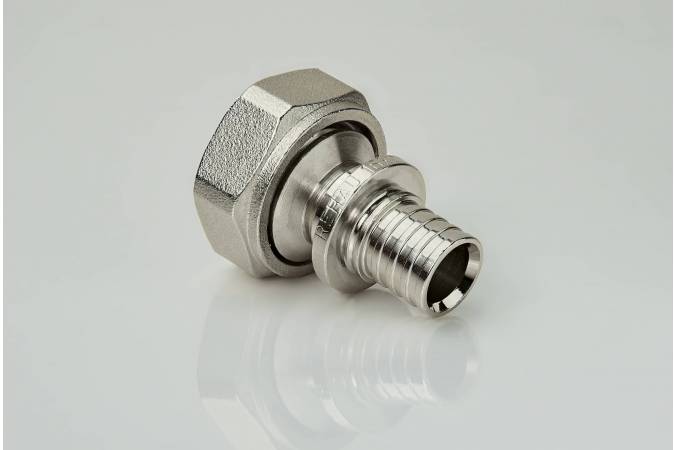

Собираюсь разводить водоснабжение в ванной. Присмотрел трубы из сшитого полиэтилена Stout. Как они по качеству, а то я вижу у них трубы стоят дешевле в два раза, а фитинги даже в три?
1) Можно ли подключить полотенцесушитель через пекс?
2) Если да, то можно его поставить прямо на такие фитинги? Это же по сути такая же накидная гайка, как на соединителях-американках для полотенцесушителей, только уже прикрепленная на трубу, как я понял. ссылка
3) Можно ли через такие же фитинги подключить душ и унитаз, напрямую, без использования гибкой подводки?
4) Есть ли для смесителя какие-то переходники типа (не знаю как объяснить) металлических трубок - с одной стороны резьба для смесителя с другой обычная наружная или какой-то компрессионный, чтобы вставить пекс?

Стаут - качественные материалы = их продает серьезная фирма, которая дает гарантию. И проблем с ними нет. Проблемы могут быть не с прямыми монтажными руками. Таких тем уже млн есть. Уже более 5 лет. 1) Да. При соотв диаметре труб. 2) На стояк можно. Под плиткой нет. 3) Эти трубы не рассчитаны на то чтобы их часто сгибали. 4) Если Вы про 3/8 дюйма, то есть ниппеля с 1/2". Остальное - соотв размеру гибкий шланг.

SergSB, 2) Не совсем понял. Я предполагаю будет проходить от стояка пекс-труба с фитингом через пеноблок короба и торчать фитинг с другой стороны на 1-2 сантиметра, только чтобы можно было закрутить его на полотенцесушитель.
3) Ну там они у меня не много будут изгибаться, в любом случае от стояка вниз, по полу и снова наверх к душу/унитазу, просто можно их сразу и навинчивать.
4) Эээ, вроде М10 называется резьба для смесителя.

Все эти трубы и фитинги нужно крепить. Если хотите чтобы было красиво и надежно, то нужно утопить хотя бы фитинги. Например, https://www.stout.ru/content/ugolnik-nastennyy-s-krepleniem-dlya-trub-iz-sshitogo-polietilena Гибкие шланги обычно более симпатичны и долговечны в таких наружных условиях. Тем более если это гибкий шланг Стаут. Смеситель может быть М10, может 3/8 - обычно всегда есть выбор точно такого же смесителя = у него просто другой код. Если переходники и с М10. Не знаю почему, но мне больше нравится 3/8 ...

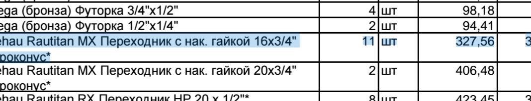

nemesis, у вас гайка по ссылке такая, что я бы точно не рисковал, покуавя дешевый аналог учитывая что металл тот же при увеличение ду Более популярная гайка Переходник с накидной гайкой (евроконус) 16xG 3/4" для труб из сшитого полиэтилена аксиальный за 235р
В оригинале стоит 327 р. Это много? 1000 "экономии" за использование более дешевого аналога, на квартиру, это много?

master.msk, это же для подключения к коллектору? На обычную внешнюю резьбу с плоским бортиком она же не поставится.

nemesis, взял одинаковые фитинги, чтобы сравнить. Оригинал тем более в хроме
