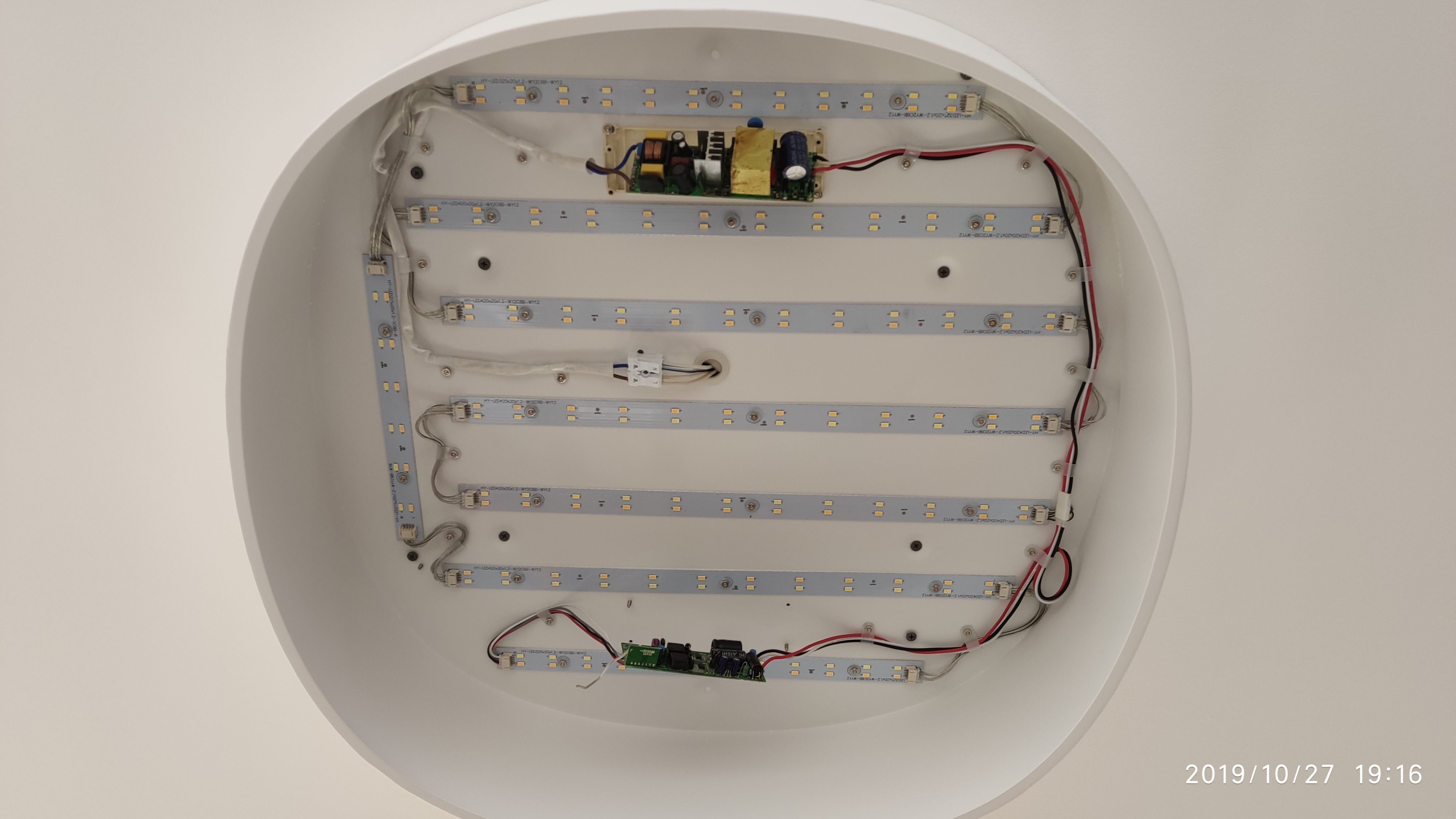

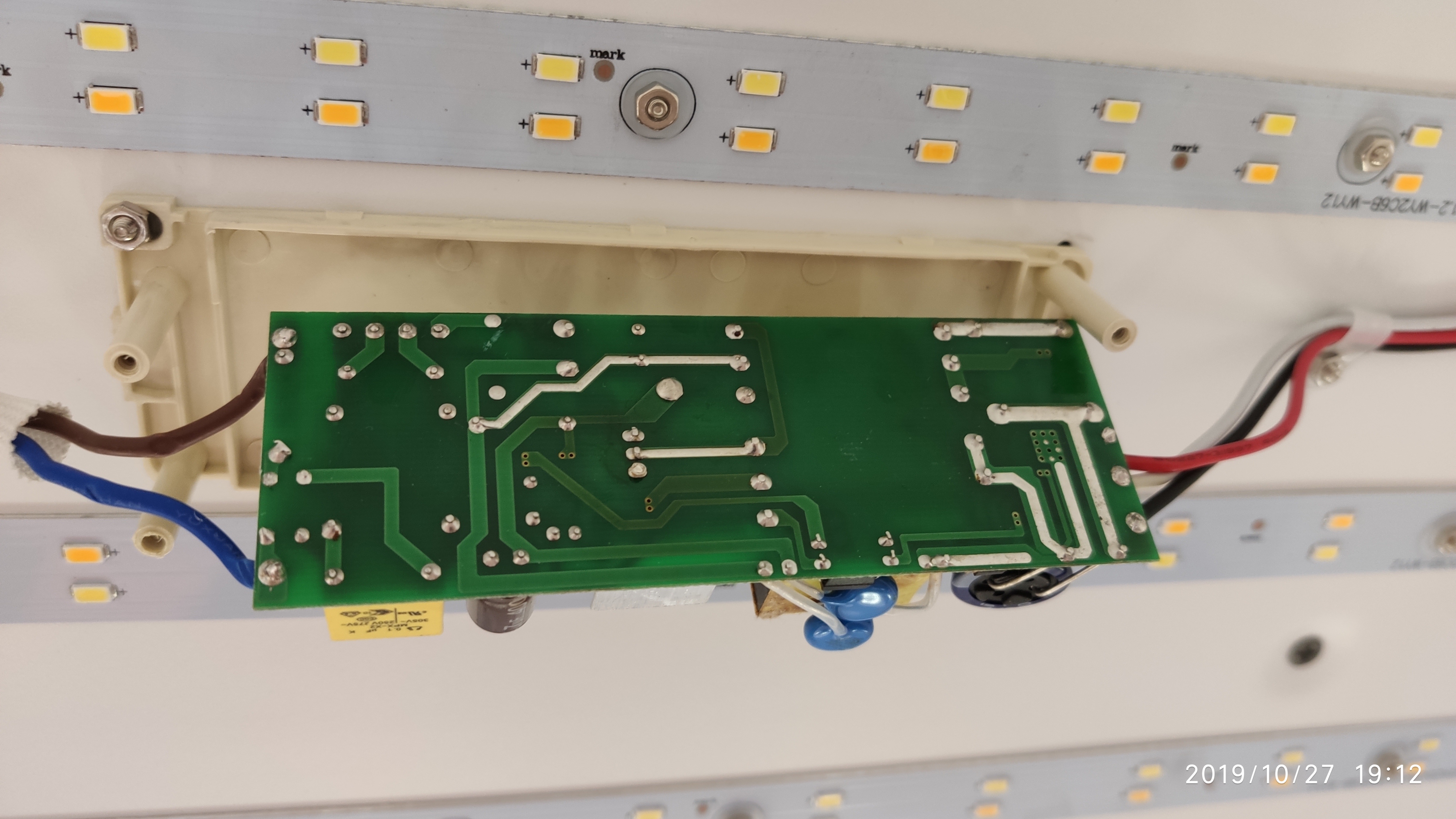

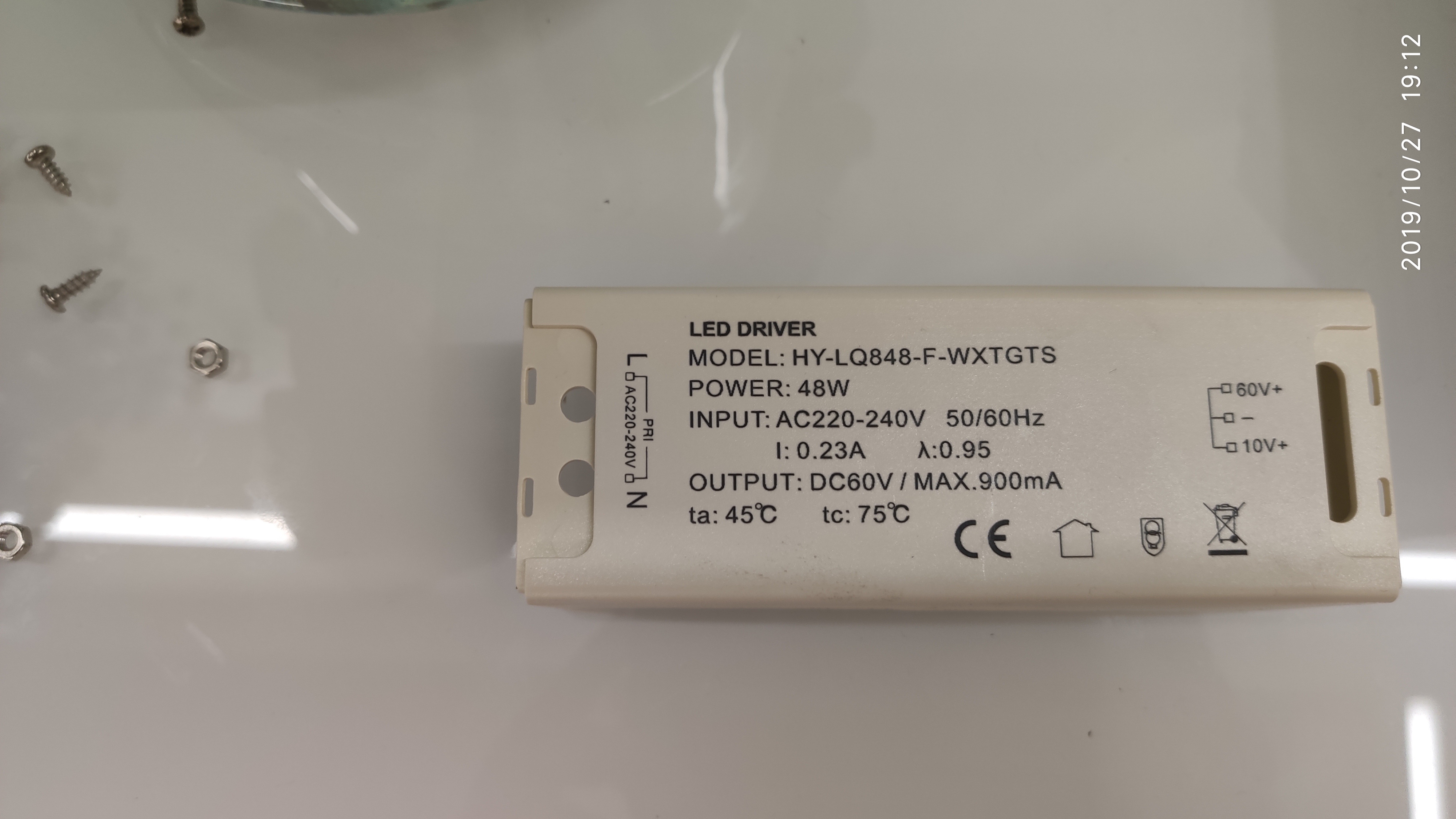

Имеется светодиодный потолочный светильник со встроенным радиоуправляемым диммером. Диммер меня этот порядком достал, каждый раз в разном режиме включаться и я решил его удалить. Открыв люстру я увидел там "блок питания" в который входит 2 провода 220 + и -, из которого уже зачем-то выходит три провода VCC +10v, +60v, -, и идут в диммер из которого выходят 4 провода два по +50 и два - (мультиметром замерял), каждая пара из которых включает теплые и\или холодные диоды на лентах, в зависимости от режима. Не долго думая я вырезал диммер и скрутил напрямую +60 с двумя +50, а 2 минусовых с одним минусовым из БП. Провод на +10v оказался в неудел. Но после включения, вместо того чтоб люстра все время горела на максимальной яркости, я получил цикличное мигание раз в секунду на максимальной яркости. Видимо причина в этом проводе +10v, что с ним делать? Если причина не в этом, то что нужно сделать чтоб избавиться от диммера и все светодиоды горели все время на максимальной ярости?

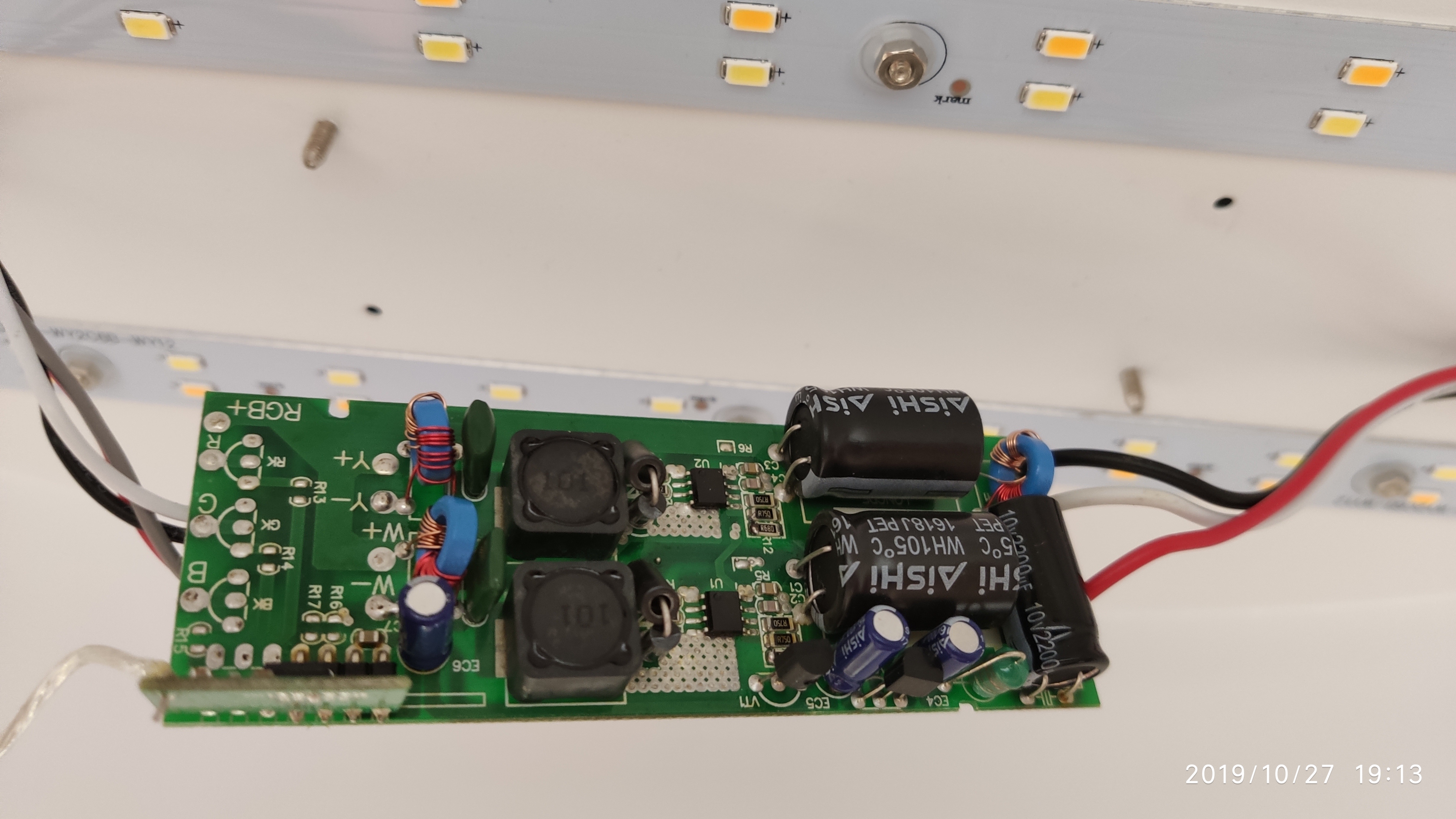

Так делать нельзя. Сгорят светодиоды. Ваш диммер состоит из пары драйверов и радиоуправляемого контроллера. Если глючит контроллер, то надо либо разбираться с ним либо обходить контроллер на плате, подавая постоянный управляющий сигнал на микросхемы драйверов.
Если обойдете контроллер, как будете включать и выключать освещение?

Нужно наименование парной микросхемы U1, U2.
А сведется Ваш ремонт скорее всего к замыканию ножек у контроллера (вертикальной платки).

oversun написал: Нужно наименование парной микросхемы U1, U2.
Это те, что с восемью ногами на диммере в середине? К сожалению на них нет никаких наименований, не написано вообще ничего.

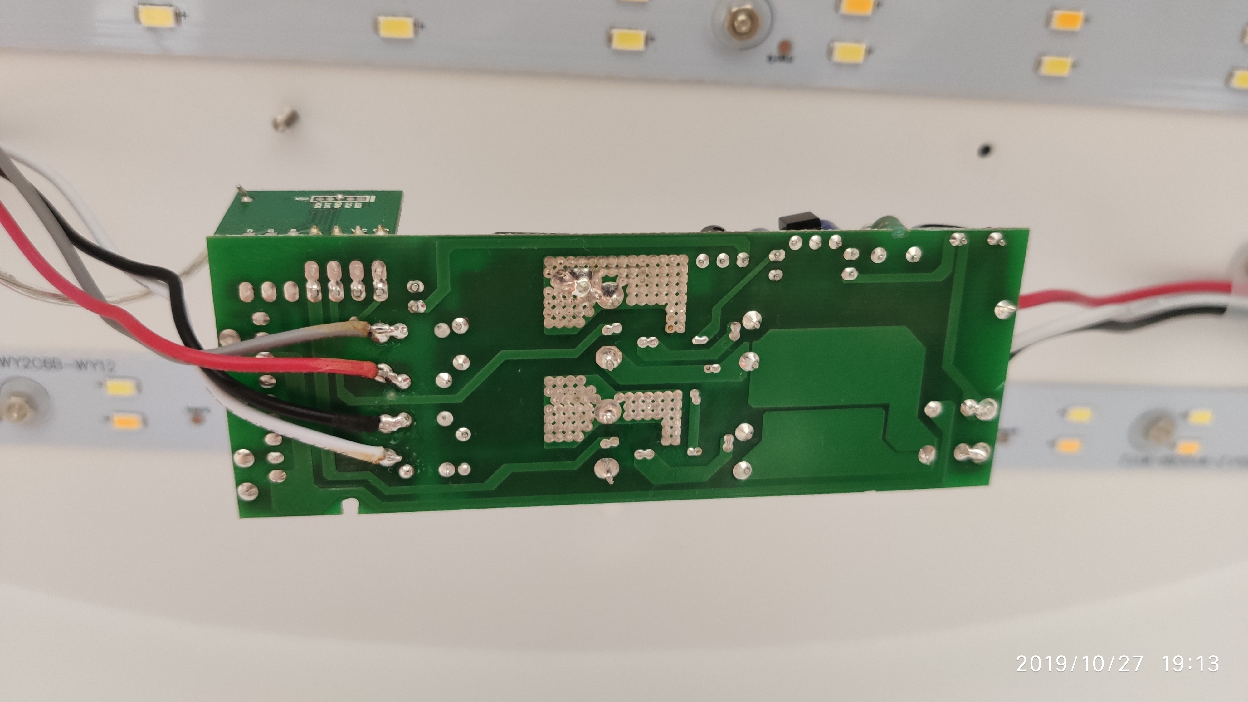

Тогда поступим так. У контроллера четыре рабочих контакта - земля, питание и два сигнальных контакта. Проследите на плате, что сигнальные дорожки платы идут к драйверам. Можете проверить напряжение между контактами земля и питание. Должно быть что-то вроде 3.3V или 5V. Если подпаять проводок одновременно к сигнальному контакту и питанию, то на драйвер поступит постоянное напряжение и он будет постоянно питать светодиоды.

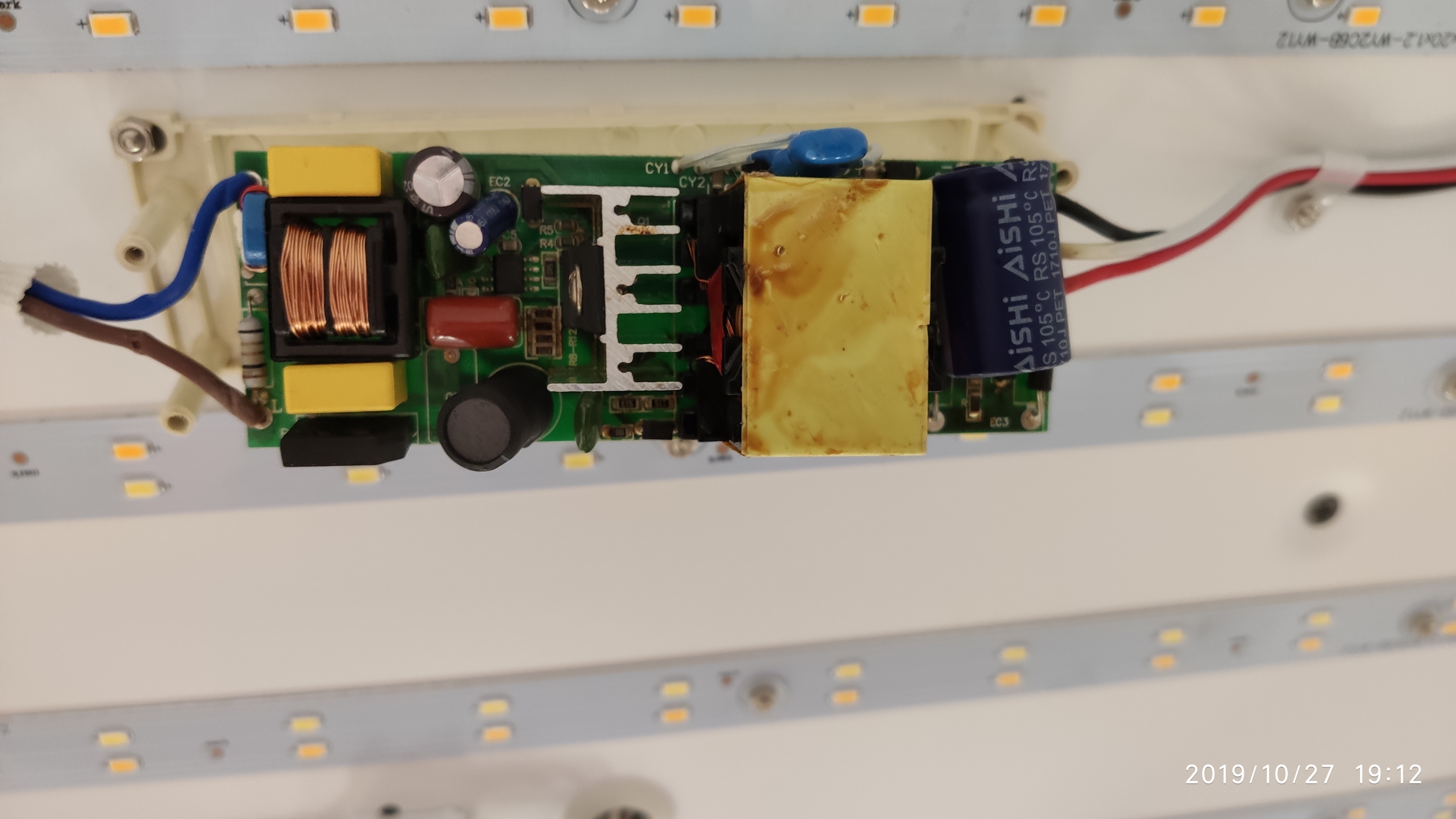

oversun написал: Если глючит контроллер,
kamikadze69 написал: Диммер меня этот порядком достал, каждый раз в разном режиме включаться
Бывает, когда высыхает электролит питания. Попробуйте тестером с режимом измерения емкостей проверить все кондеры, сдохшие - заменить.
