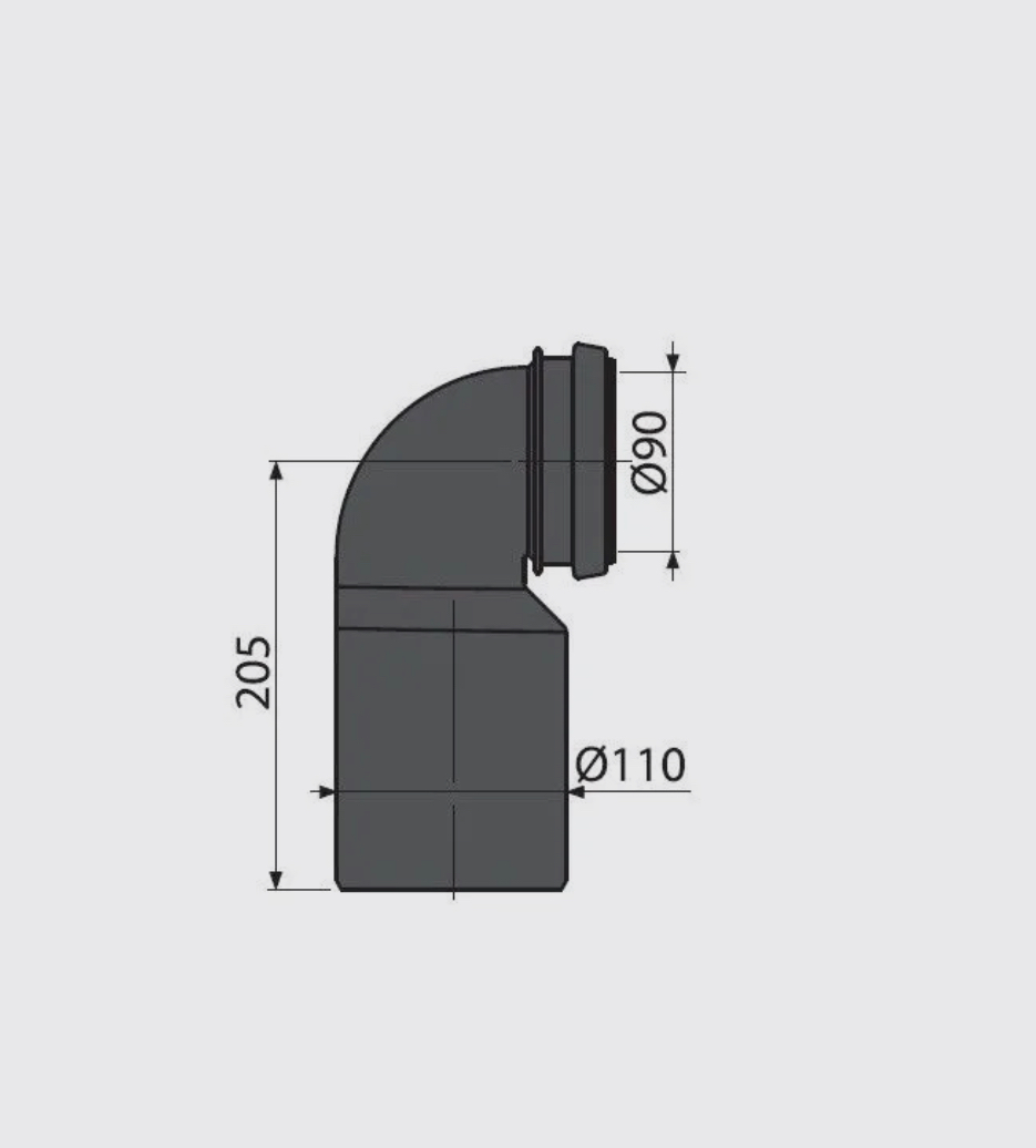

Пораскинув мозгами, заказал такой алькапластовский:IMG_0170

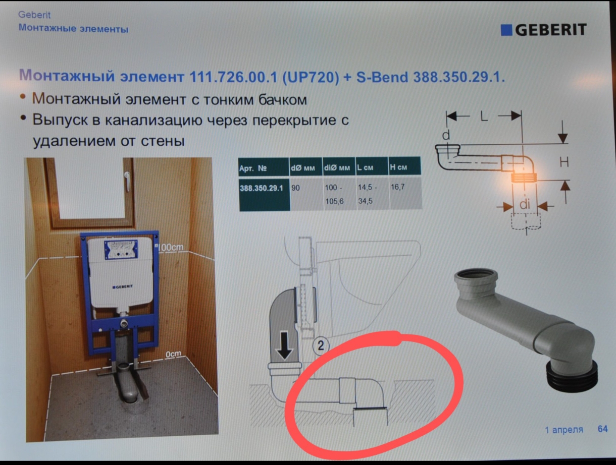

Все есть, просто ты не в курсе. Вот фото с обучающего семинара Geberit, где на примере показано заводское подключение унитаза отводом 90 х 90гр, с переходом в вертикальный отвод 110 х 90гр 1000049033ты наверно пропустил и не заметил это фото, 1000049030где производитель допускает на вертикальном участке даже ДВА прямых отвода. Теперь жду предметных обоснований твоего сборного участка или это твоя ничем не подкреплённая самодеятельность ?
А отрезать штатный отвод можно? А где написано, что можно отрезать? Где указан объем слива? Тонкие инсталляции геберит, они другие. Они не для нормального слива, для компактной установки. Несколько таких поставил, больше десяти, точно. В принципе могут более менее работать даже 2 по 45 ф90. Зависит от унитаза. Не надо. Искать лазейки. 20160521_144757

diesel94,  опять на 110? Надо 90. И чудесный переходник с озона, больше влезет.
diesel94
diesel94
Регистрация: 14.02.2025
Минск
Сообщений: 78
26.04.2025 в 12:25:16
master.msk, со 110- коленом переходник вообще не нужен будет, должно с запасом хватить. Тем более тут переход «сдвинут» к инсталяции, поэтому двигать саму инсталяцию вовнутрь придется минимально совсем.

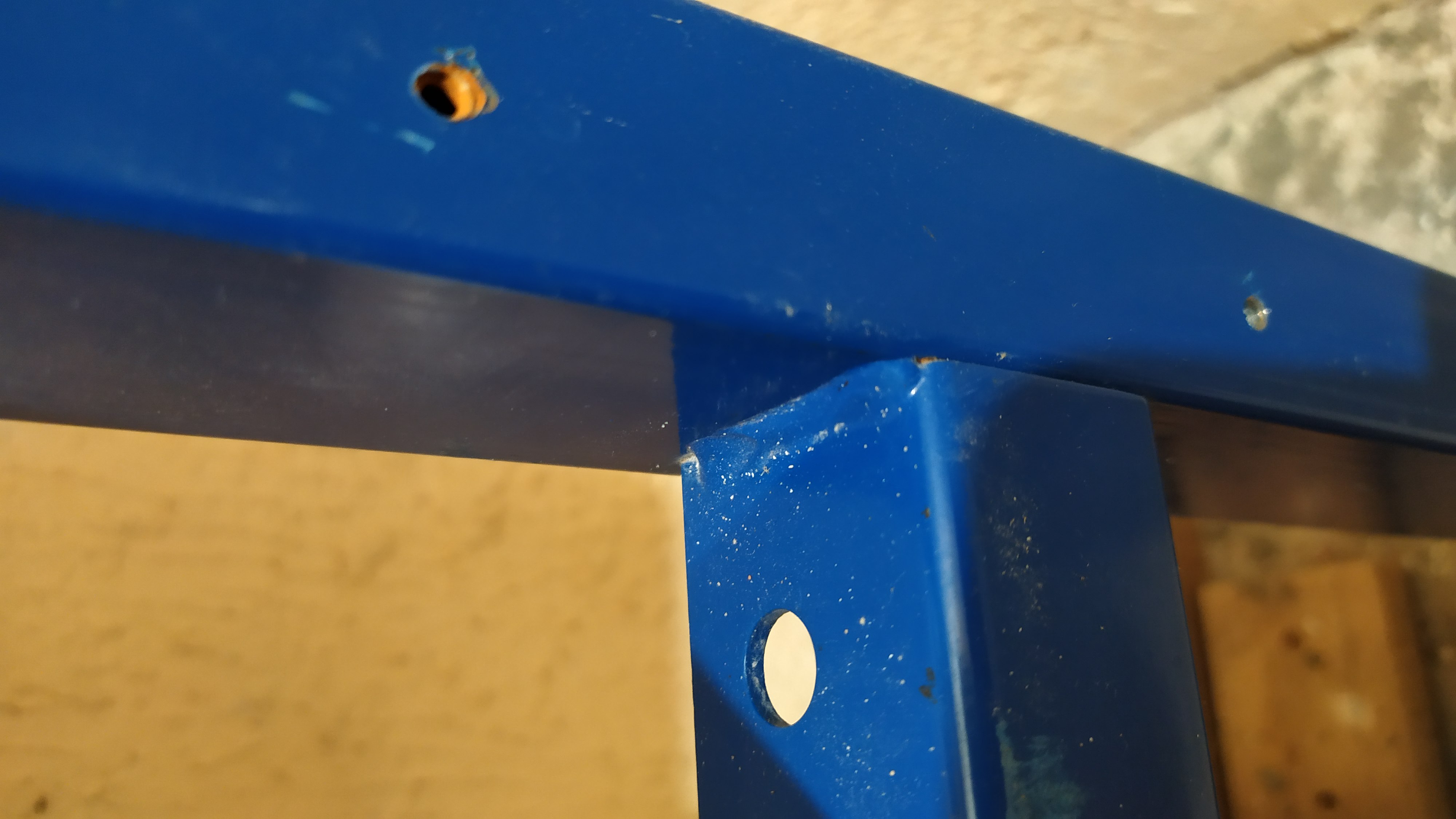

Давайте посмотримIMG_20250426_191249IMG_20250426_191258IMG_20250426_191324
diesel94
diesel94
Минск
Сообщений: 78
26.04.2025 в 21:42:45
Inter, в оли две перемычки в районе унитаза, тут одна, на пару капель больше капнули поэтому
