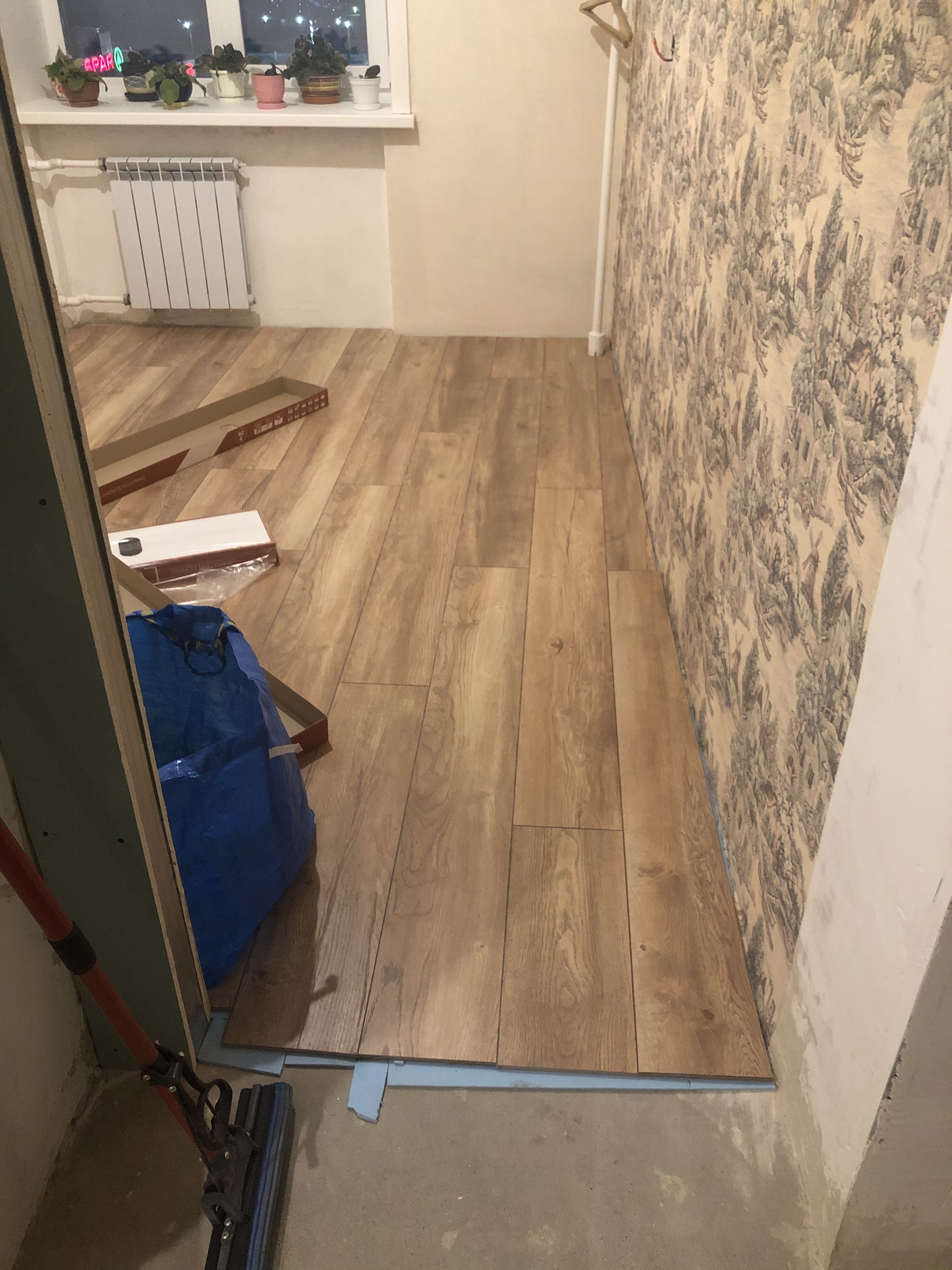

Укладываю ламинат впервые, возник следующий вопрос, положил ламинат на кухне, до крайнего ряда всё вроде бы ровно, но последний ряд портит весь вид, что делать ?

ВоваРусский, установите плинтуса, и станет лучше. А когда поставите стол и парустульев - станет ваще идеально :)

ВоваРусский, надо было начинать с видимой стены. У вас будет дверь тогда коробка ставится на ламинат, а вы такой большой зазор сделали?

dmitrovski написал: надо было начинать с видимой стены.
а косое - ушло бы под кухонные шкафы

ВоваРусский, надо было сначала промерить параллельность стен помещения. При таких косяках с геометрией обычно рекомендую диагональную укладку. А так если что, то нужно либо все сдвигать и первый ряд делать на клин, но это будет сложно. Либо разбирать все и собирать в обратном направлении, что повлечет доп.расходы. Плинтус не скроет столь сильный клин в конце. Увы.
