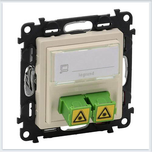

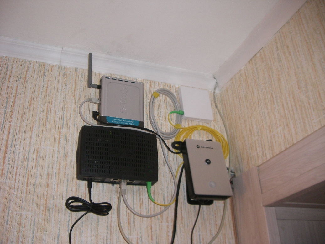

Добрый день! Точно подходящего раздела к сожалению не нашел, но речь в целом о розетках. Возможно кто из электриков сталкивался... Ищу розетку для подключения оптических абонентских устройств (PON и подобное). Хотелось бы сделать всё красиво, чтоб не было всякого порева, типа такого:
Оптика от провайдера в квартиру будет приходить в гофре, которая закрывается в штробу. Единственный вариант, который удалось найти это розетка Legrand:

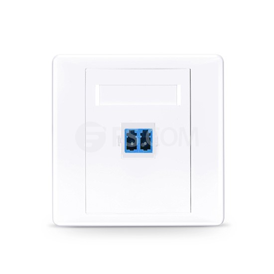

Существенный плюс в том, что можно установить в блоке с прочими розетками Legrand в их стандартной рамке. Из минусов в первую очередь цена: от 3 тысяч! И то еще постараться надо чтоб за 3 найти. Кроме того, эти розетки выпускаются штучно, под заказ со сроком изготовления от 4 недель. К тому же существует единственный вариант разъема - SC. Кто-то может посоветовать что-то подобное? В идеальном варианте нужно, чтоб смотрелась и монтировалась как обычная розетка скрытой установки, с хорошей фиксацией и чтобы оптика хорошо закреплялась. Также нашел какие-то китайские варианты, но непонятно, как они на самом деле выглядят и крепятся:
Но похоже что это просто накладки, которые непонятно как закрепляются.
Вообще странно, что при текущем распространении оптики так мало вариантов... Если кто-то что-то приличное может посоветовать, - буду благодарен.

имхо лучше озадачиться неким "слаботочным шкафчиком/ящиком" в которое и спрятать pon терминал и кросс-розетку, а возможно и роутер до кучи (хотя лично у меня есть ещё одно имхо по расположению роутера в пространстве квартиры/дома)

при подключении по технологии pon "стекло" удобнее затянуть куда-нить в угловое/подвальное помещение дома - там и устанавливается pon-терминал непосредственно подключенный к стеклу, а уже от него (терминала) тянем медь ближе к геометрическому центру дома, куда и ставим роутер, чтоб покрыть вайфаем всё "помещение" ну и дальше от роутера медь для стационарных потребителей интернета. - вамжешь стекло только для pon-терминала и нужно - искомой вами розеткой вы заменмте беленькую коробочку в верхнем правом углу фото в первом сообщении топика. имхо никаких "эстетических изменений" от установки этой фельдипёрсовой розетки не произойдёт...
собственно подойдёт любой ящик/шкаф для электрики размером подходящий для размещения в нём кросс-розетки, терминала, м.б. ещё и роутера, электрических розеток для их электропитания. у нас ещё запас стеклянного кабеля перед кроссом оставляют сварщики...

это уже "техника"... просто я плохо представляю (вернее совсем не представляю) каким образом искомая изначально розетка исправила бы эстетическую составляющую размещения оборудования...
