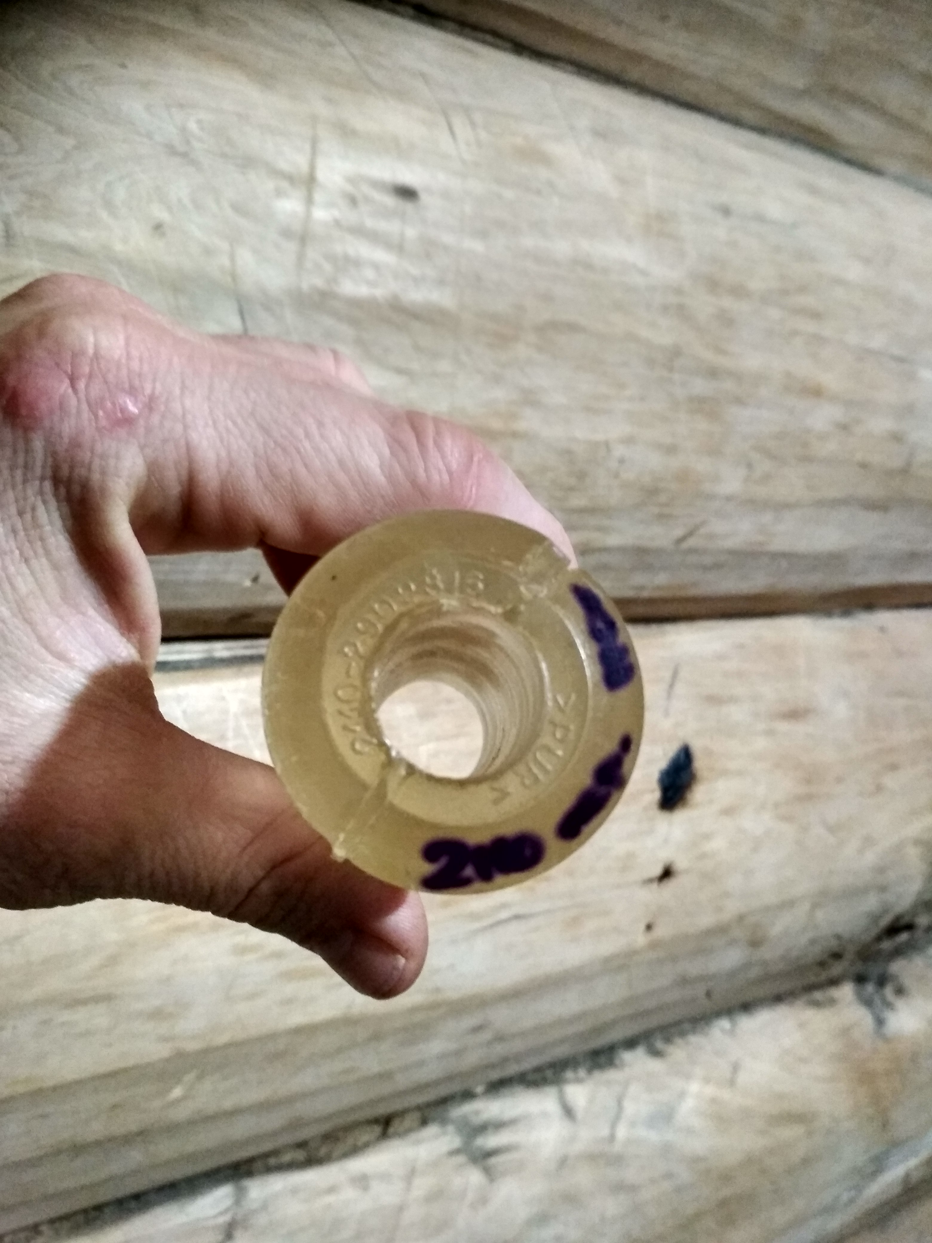

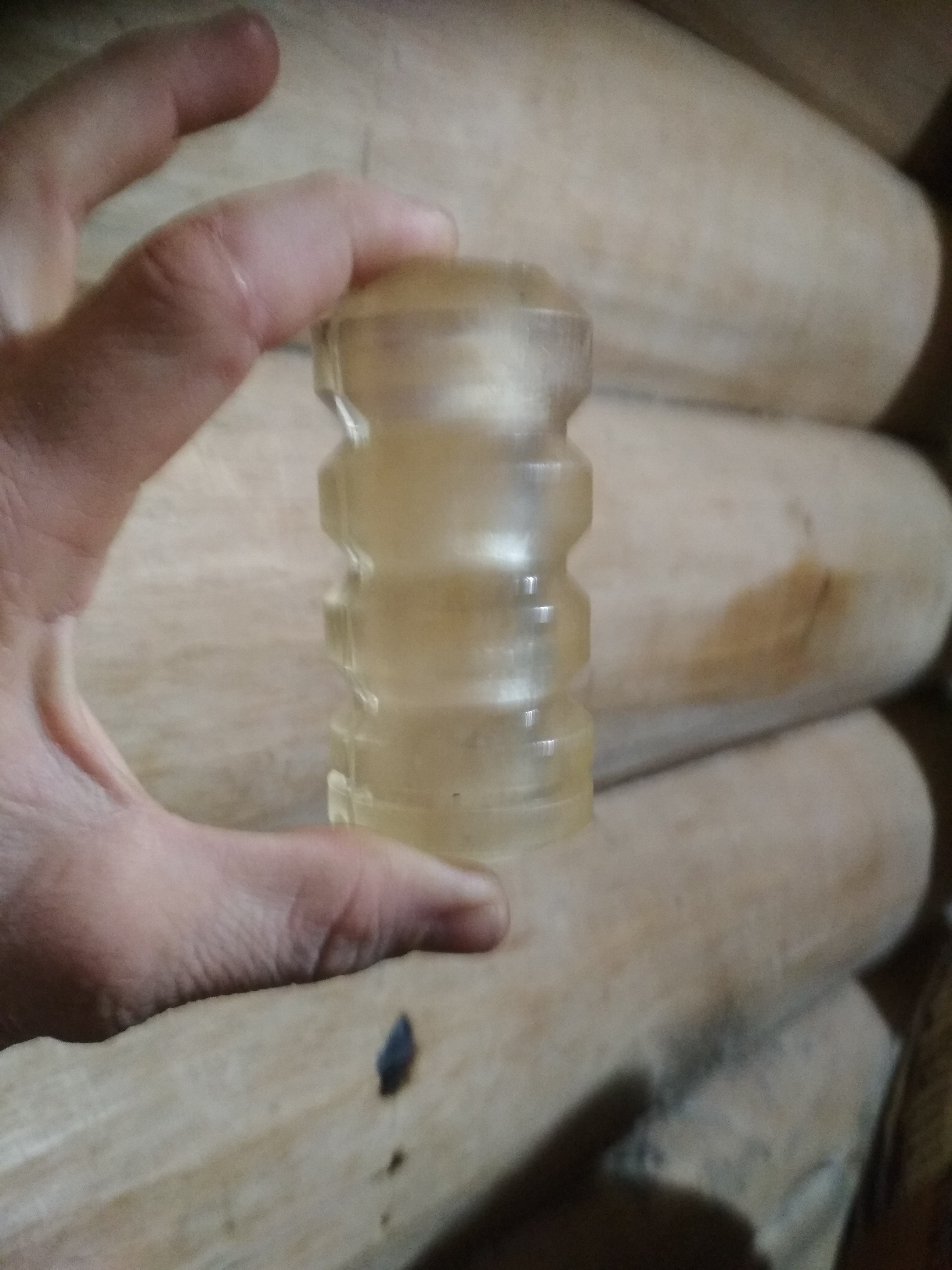

Саламчик ребятушки. Решил делать подъемно поворотные ворота, начал искать колесики, но по городу так и не нашёл. Решил сделать из подшипников и чем нибудь обклеить , чтобы не шумели. Поехал в автомагазин, и так к подшипниками увидел отбойник от передней стойки ваз 2110. Он из силикона и как раз на 4части делится. Только дырку надо поболее сделать для 202-ой подшипника. Думаю коронкой по дереву.

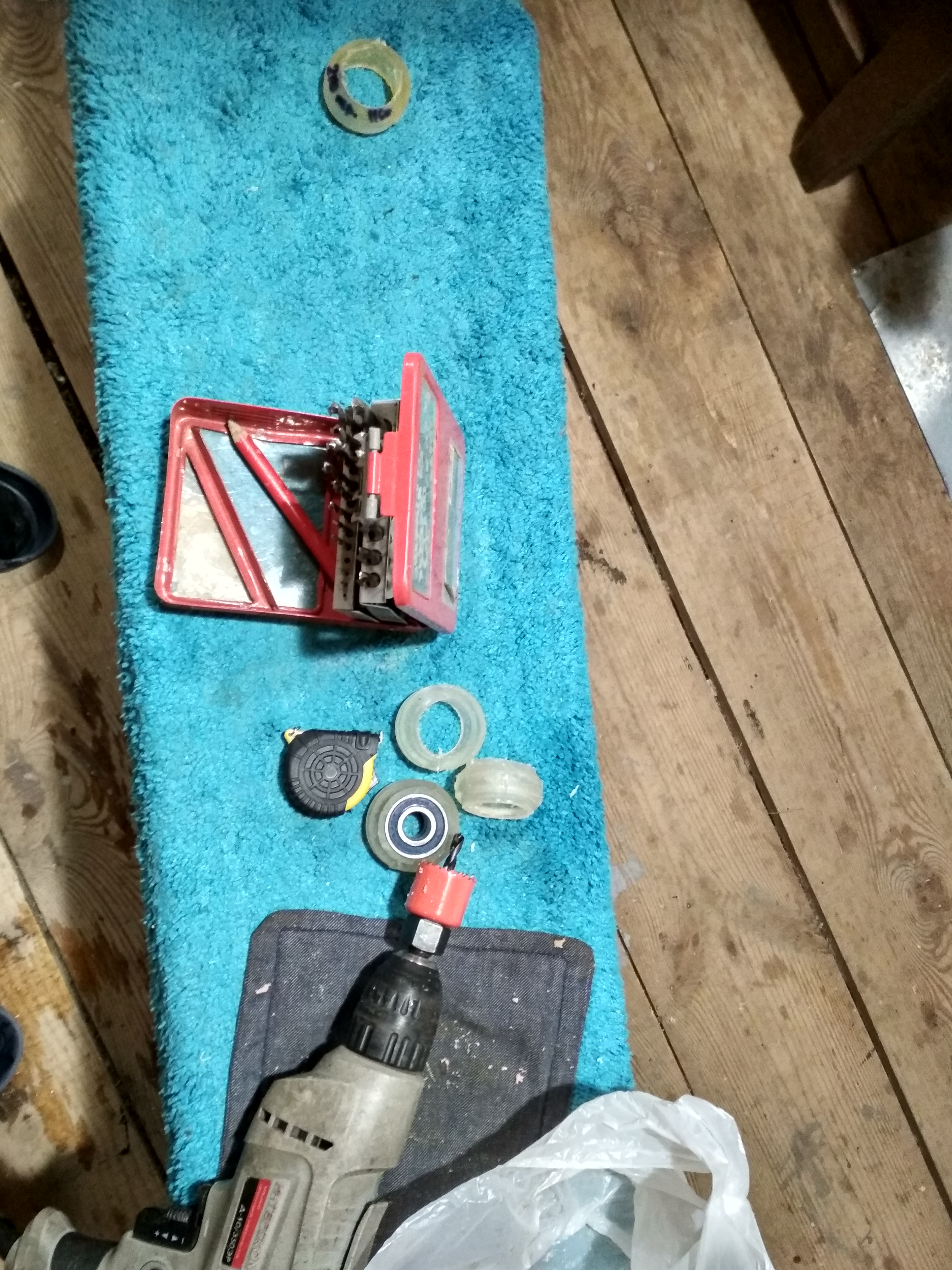

Вот так получилось. Коронка на 32 была, а подшипник на 35 вроде. Внутренний диаметр подшипника 15 почти. Только при сверлении коронку водой надо смачивать, ато плавится. А уголок если мелковат будет, то побольше поставим. Мерить конечно надо. А насчёт крашенного листа - это идея. Спасибо.

KorbenDallas, пачти 15 не бывает, ровно 15 бывает. А не проще автомобильный натяжной ролик? В любом автосервисе валяется, потом выкидывают. Можно и новую купить,вещь не дорогая. А уголок все таки сразу покрепче купить. Нет хуже, чем переделывать! 40уголок хотябы примените. Уголок он мягкий, легко гнется. Надо запас прочности.

Кузнец, ну, так то да, 45 придётся поставить ато в натуре мелковат 25-ый. А вот насчёт роликов - мне кажется они громкие будут, на силиконе все же помягче, и на морозе не мёрзнет. Спасибо.

Силикон, да и любые накладки -будут соскакивать, тут надо смотреть в сторону горячей вулканизации (сырую резину найти несложно) или много слоев полиуретана, наружнюю обойму подшипника в любом случае пройти грубым наждаком для сцепления. На самом деле проблемы шума как таковой нет - а есть проблема отсутствия ворот впринципе, вот и ее и нужно решать. Сделать ворота, а потом смотреть, шум или еще что доводить до ума. Прочность направляющих определяется не размером уголка, а конструкцией. И уж конечно детали из черного проката подарят тебе множество сюрпризов своей геометрией. Это только в сечении уголок напоминает уголок (с замысловатой внутренней формой) а в объеме это сабля еще та! Успехов, конечно, но судя по вопросам и началу творческого процесса - я бы на твоем месте отказалась от затеи. Мне кажется, тебе не хватит ресурсов.
