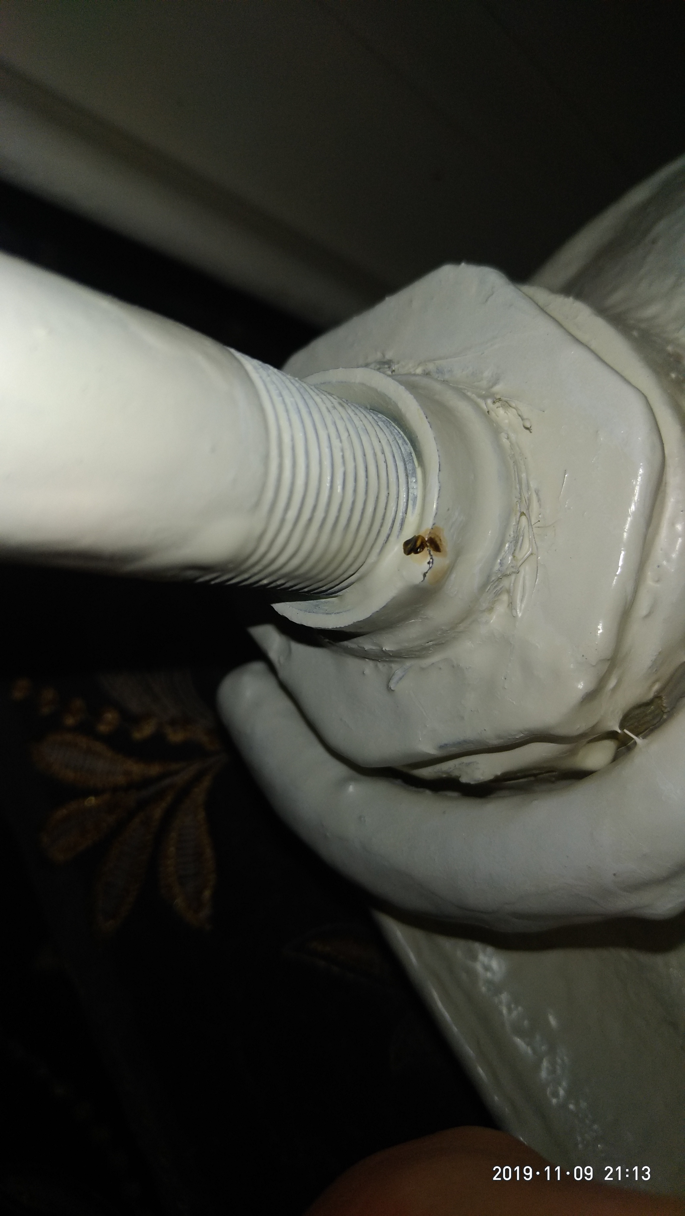

Добрый вечер. Месяца 3-4 назад сантехники меняли соединение с батареей - осталась старая батарея еще советская, к ней новая муфта (бронзовая?) и новый кусок стальной трубы с резьбой. Тогда же просто покрасили обычной недорогой краской (без грунта и прочего). На днях обнаружил на самом (самый самый край) краю муфты потемнение, а через несколько дней как будто выступило масло (на канифоль похоже или смолу)? Или что? Что-то вязкое и темное. Пальцем не стирается, не мокрое, не ржавое, потер туалетной бумагой, отошло. Собственно вопрос - что это? что делать? Насколько это опасно и требует срочных действий? Спасибо за внимание

В этом месте не страшно. Страшно если это пятно появится на резьбе сгона.

Если муфту использовали как контрогайку, то ход не правильный,внутри ее пустота. И есть вероятность, что начнет гнить сгон.
Svoerd написал: что делать?
Точно узнать, что там налепили. Если это переход резьб с большей (батарея) на меньшую(сгон), то почему нет контрогайки на самом сгоне.

Сочетание фитингов использовано неверное. Тёмное пятно - это вода давлением выдавила каплю обмазки. Само-по-себе это не критично. Хуже то, что надёжность соединения уходит в область гадания. Как оно будет себя чувствовать по жизни - никто не скажет.

Почему муфта а не контргайка? Это неправильно. Результат работы таких мастеров- лотерея.

Мастер сказал так надо, получается там батарея, в нее сгон, и муфта вместо контргайки. И все собрано на лен.

А я скажу что он дебил. Муфта и контргайка не одно и то же и работают они по-разному.

Спасибо всем за ответы. Пока просто наблюдаю, за 2-3 пока собирается небольшая капелька этой смазки. Когда-то же она закончит там идти.

Svoerd, ... и потом пойдет вода... :) мееееееееедленно

Да, потом пойдёт вода. Варианты развития. Либо всё больше и больше, либо "закоксуется" и течь прекратится. Из моего опыта, что чаще останавливается. Но не на всегда. Потом опять подмокать начинает. В общем - к гадалке надо.
Ситуация может длиться годами. Резьба сгона в этом месте активно кородирует.
