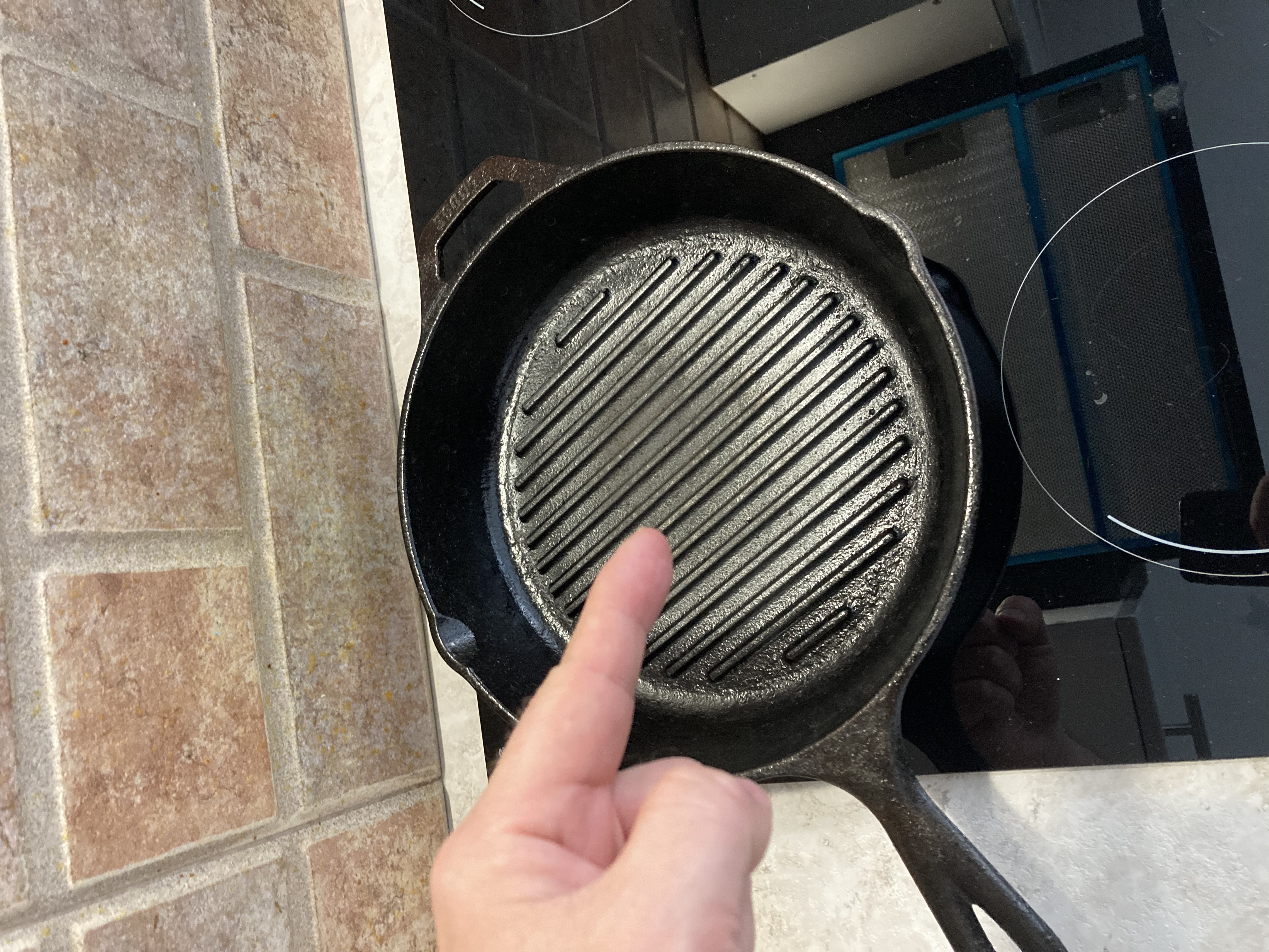

27.02.2023 в 13:29:03
Kuharka, BV, Товарищи, у меня ровно то же самое, только на электроплите с тяжелой чугунной сковородой фирмы lodge (известная старая фирма - думаю вы знаете). Слезло фирменное покрытие - и я набирал новое, прокаливал ее в духовке с нанесением 5 слоев масла виноградной косточки и последующей полимеризацией. Все отлично, но после хорошего разогрева на максималке на электрической плите CANDY - в середине сковороды выжженный круг голого серого чугуна примерно 10 см в диаметре.
Кто понял в чем дело и как бороться ?

Сообщений: 139554
27.02.2023 в 14:23:05
Roma, физика за эти годы не изменилась. Ничего кроме толстого диска не поможет более равномерному распределению тепла.
