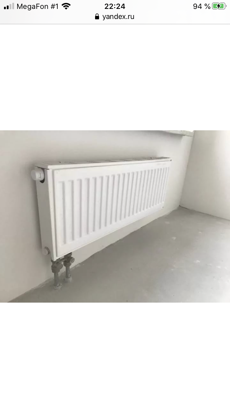

Доброго времени суток! Поменял отопление от застройщика, установил коллектор и от него пошла разводка трубами рехау пинк 16мм на радиаторы Прадо с нижней подводкой. Все вроде бы хорошо, но есть одно но! Один радиатор горячий, а остальные три еле тёплые! Как сбалансировать систему? Воздух с системы стравил, но результата нет...

Makss1k, интересно, а какую информацию несет картинка с радиатором?

dmitrovski, Чтобы иметь представление о радиаторе

Makss1k написал: Как сбалансировать систему?
без термоклапанов с преднастройкой - по хорошему - никак.
Какой артикул и бренд узла нижнего подключения?

dmitrovski написал: Makss1k, интересно, а какую информацию несет картинка с радиатором?
dmitrovski, Лично мне это фото дает достаточно информации.

А если 6 гранником поджать эту работающую батарею ?!

Makss1k, Максимально открыть краны на самых холодных и немного «прикрутить» самые горячие. В результате на холодные пойдет больше теплоносителя, на горячие меньше, температура их выровняется.За пару дней наблюдения и регулировки справитесь. Воздухоотводчики желательно заменить на Маевского в шкафу. От мусора в теплоносители могут потечь.

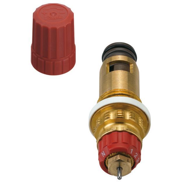

Makss1k, не термоклапан ли скрывается под колпачком сверху радиатора? Если да - у него как правило есть преднастройка, именно для балансировки.

Mazayac написал: Makss1k, не термоклапан ли скрывается под колпачком сверху радиатора? Если да - у него как правило есть преднастройка, именно для балансировки.
Mazayac, разумеется, что там термовставка. Странно, что знакомые всем лица выше, не сказали об этом.

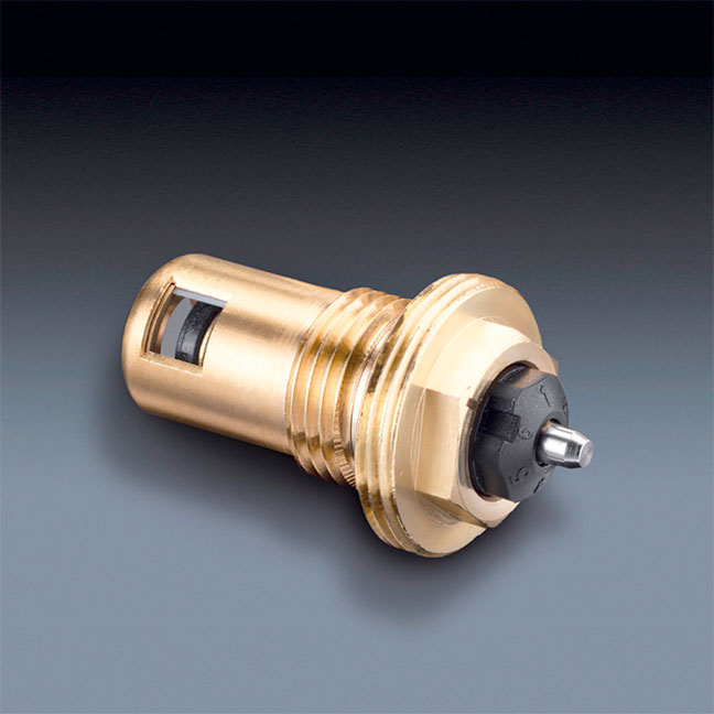

Makss1k, снимите белый колпачёк что слева вверху на фото радиатора. Под ним будет такая хреновина как на фото:
На ней шкала. На "хороших" радиаторах поставьте цифру поменьше. На "плохом" - побольше.
