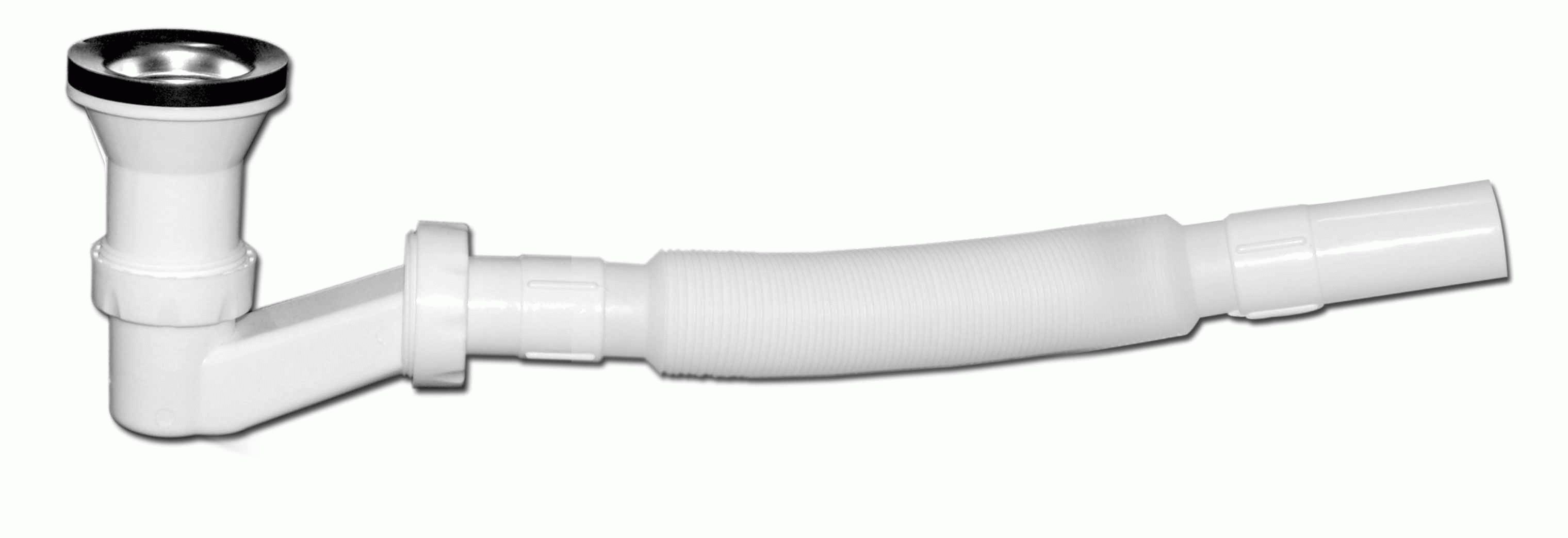

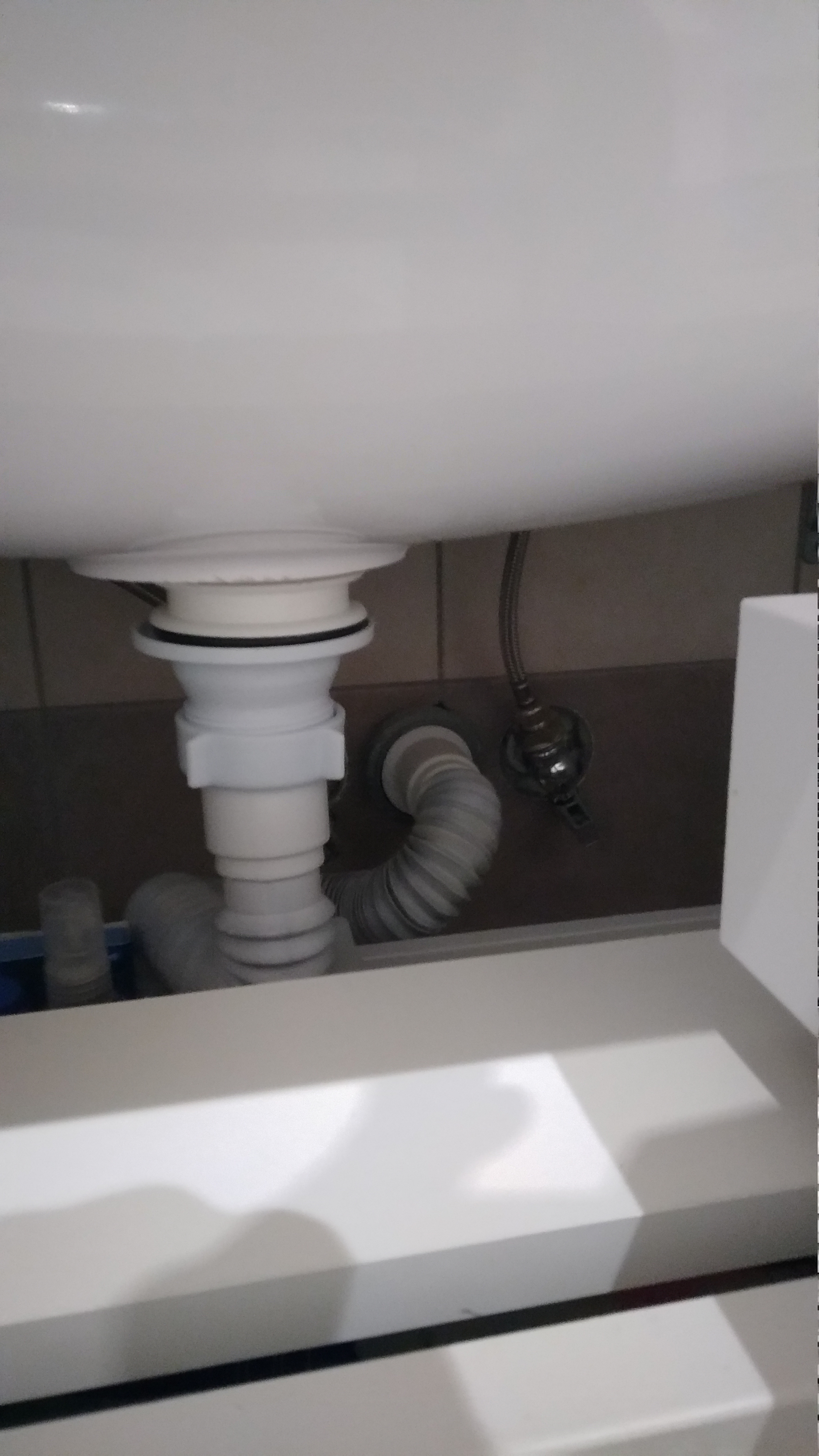

Имеется тумба с раковиной акватон. Мойка подсодинена к сливу гофрой. Вода из мойки плохо уходит, подскажите варианты решения.
Может, что из этого получится приколхозить?

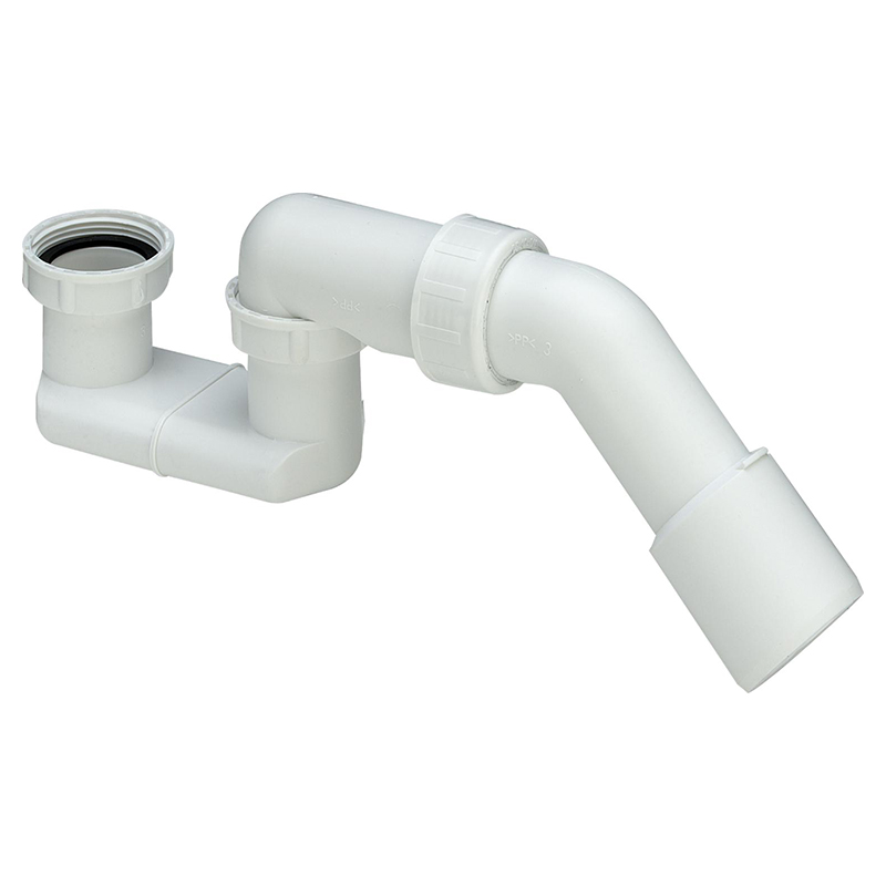

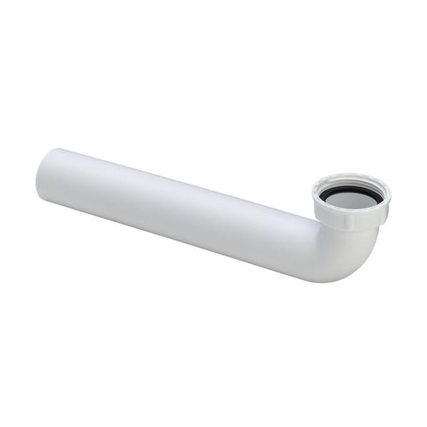

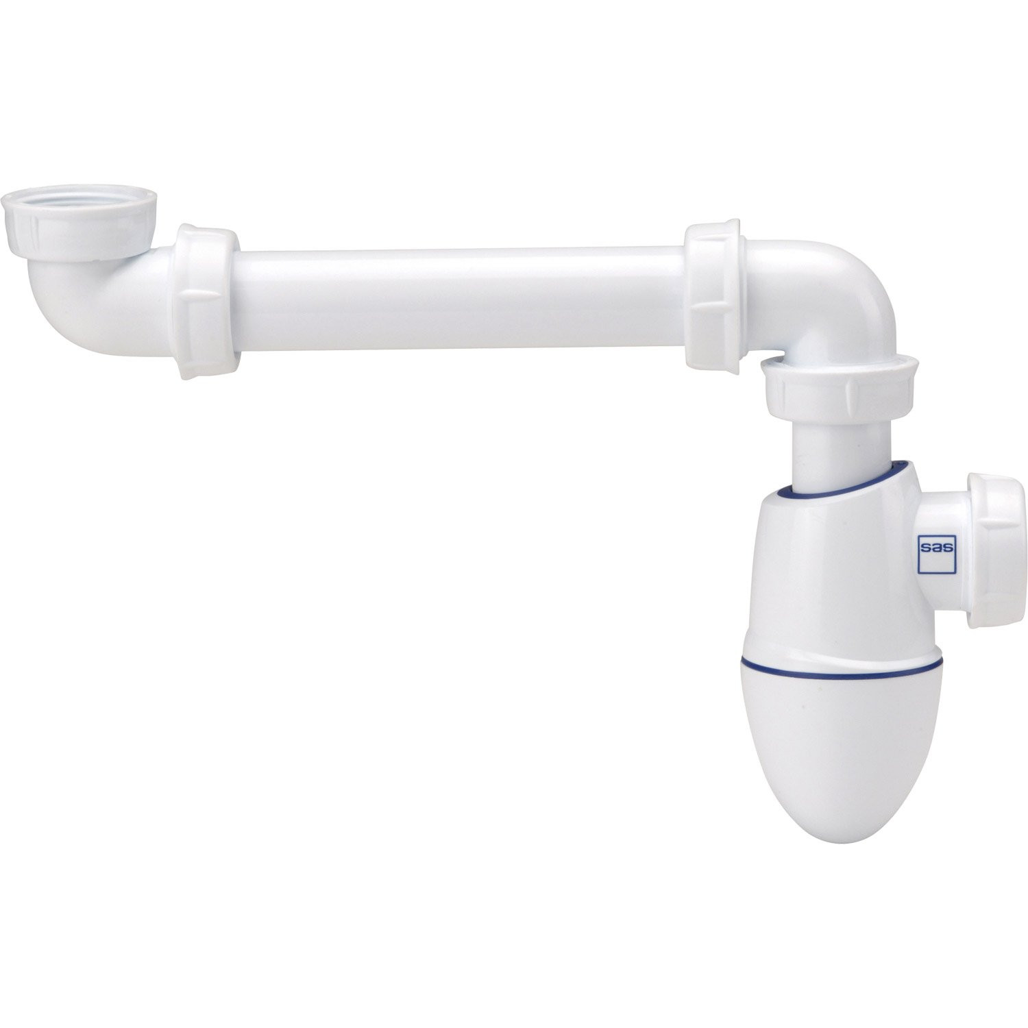

seregali, трубный (S-образный) сифон с переносом (как раз первое фото) нужен. Бутылочный, что на четвёртом фото - в топку.
Вот, например

Mazayac написал: трубный (S-образный) сифон с переносом (как раз первое фото) нужен
я так понял - этот? Думал о нём. А как гидрозатвор получше смастерить?
Вы дали ссылку на тему, а в каком конкретно посте смотреть? И ещё, сейчас замерил, у меня расстояние от места, где прикручивается гофра до задней стенки нижнего ящика - 120мм
Сообщений: 139537
13.11.2019 в 14:16:28
seregali написал: А как гидрозатвор получше смастерить?
набрать в яндекс картинках - S образный (трубный) сифон с переносом

Одно время тоже мучился с частыми засорами на кухне, пока не проверил трубу слива: кухня - крестовина, хорошо труба была доступна, просто снял ее и выбил всю жировую срань. И перестали засоры, уходит со свистом.
