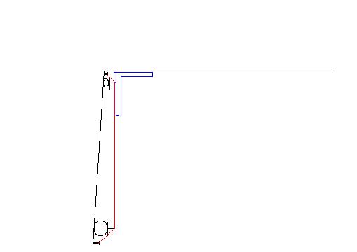

Подскажите, пожалуйста, уважаемые мастера, как добиться прямого угла (т.е. угол 90 градусов) при установке маячков к прилегающей к отштукатуренной по маячкам же стене. Поясняю: комната размером в плане 4 на 5 метров. Одну стену длиной в 5 метром выровнил штукатуркой по маякам. Теперь необходимо по маякам же выровнить стену длиной в 4 метра. Какова технология установки маячков на стену в 4 метра, чтобы после штукатурки угол между стенами был прямой (90 градусов)? На всякий случай, высота комнаты 3 метра. Буду признателен, если дадите ссылку на описание технологии в Инете.

Теорему Пифагора еще никто не отменял - натяните строительный шнур в соответсвии с ней.

это все здоровски, но где гарантия, что у вас стены распологаются хотя бы 90%+-1% относительно друг друга? Наверняка нет, а это значит, что где то вам придется накидать штукатурки сантиметров на 10. Что по моему есть извращение...
Если вас такой исход дела не смущает, то 2Дмитрий72 говорит совершенно справедливые вещи

Угольник, шнур

кадет написал : как добиться прямого угла (т.е. угол 90 градусов)
А с какой целью вам нужен именно прямой угол, а не просто ровный вертикальный угол, но не точно прямой?
