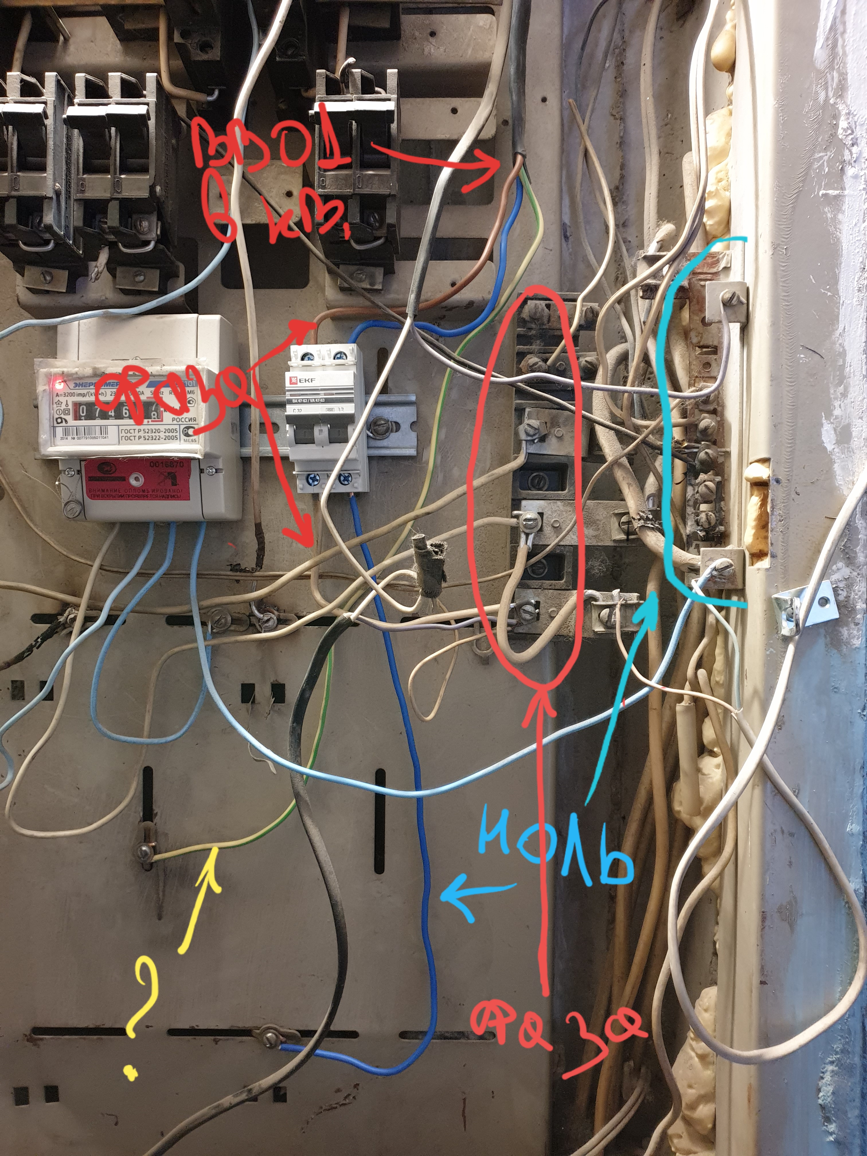

Evgenii Anatolyevich, От щита идут двухпроводки на розетки и на свет. И трехпроводка на э/плиту. Обычно в стальной трубе в полу. Труба подключается к третьему проводу у розетки плиты.

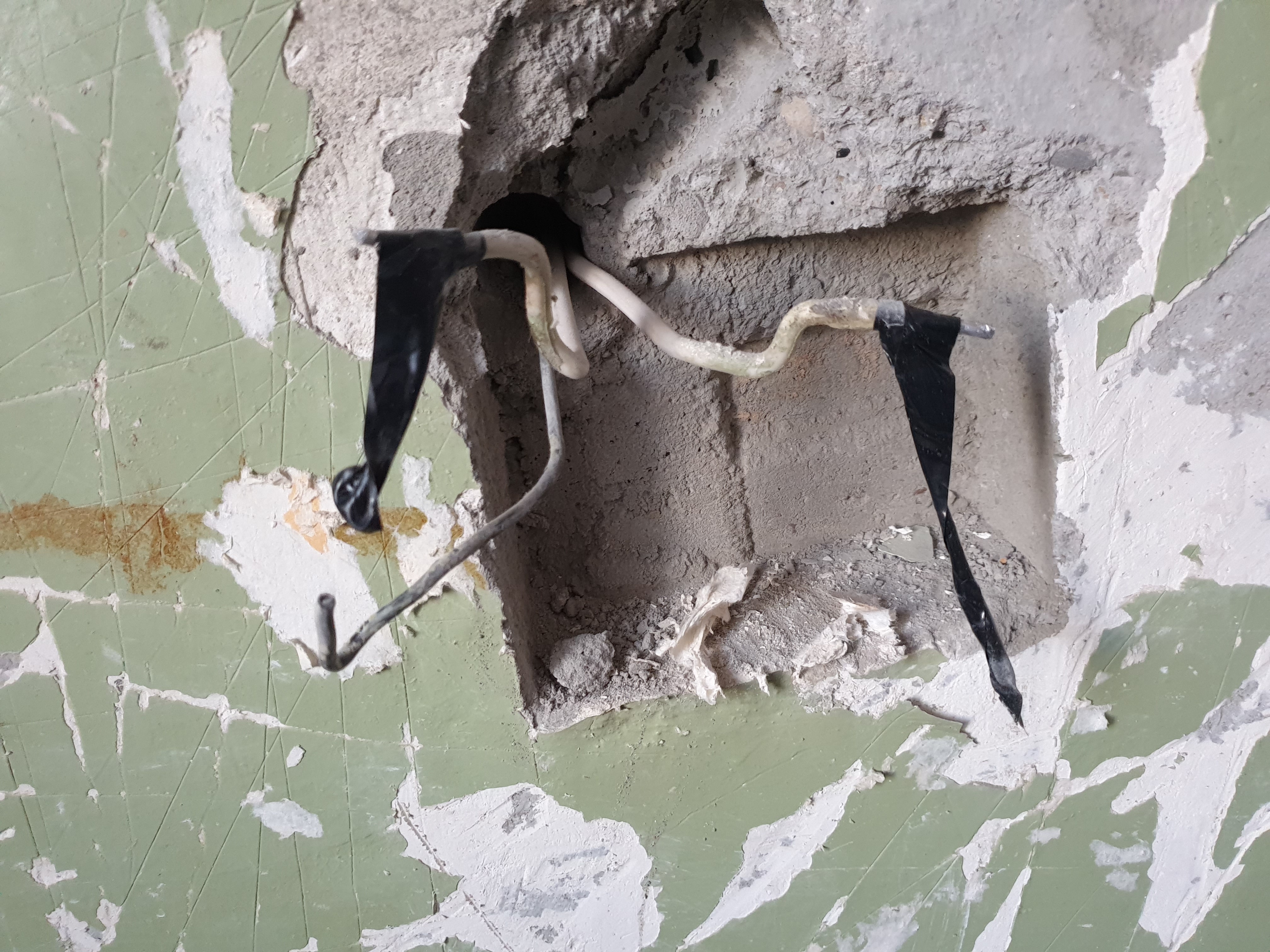

BV, полы вскрыл все, нет трубы, к печки спускается в плите с верху фаза, ноль, земля.

BV, да, так и есть, а вот всё остальное свет и розетки двухжильная проводка идёт, вот и возник вопрос почему на свет и розетки нет заземления когда на плиту есть.

Evgenii Anatolyevich, потому, что раньше были другие правила.

Подскажите стоит ли в квартире делать зануление? Оно ведь было только на плиту с одной колодки нулевой отходил еще один на корпус плиты? Электрик правильно сделал? Как быть? Подскажите пожалуйста, это не опасно?

Evgenii Anatolyevich, У вас там весь лестничный щиток опасен, куда ни ткни

BV, это я понимаю, отцепить этот ЖЗ провод, а всю квартиру оставить на двухжильной проводке? Печь, стиралка? Как быть? В хрущёвках с газом двухжильные проводки и у всех стиралки есть. Печь сделать как было, остальное на двухпроводку посадить, ЖЗ оставить до лучших времён(до замены стояков в 23-26гг.) УЗО поставить на стиралу и на печь? а землю отцепить?

В первую очередь привести щиток в порядок. (Зачистить шины, поменять винты, поставить дин рейку, поменять автоматы) Нанять нормального электрика и перетряхнуть весь этот щит. Вариант - скинуться с соседями - выйдет совсем не дорого. Как и что делать - поиском по форуму - было и не раз... Потому, как у Вас там лютый писец... Отгорит ноль - и погорит техника... Во-вторую - заслать электрика (вариант - дезовского, если вменяем) в подвал, чтобы проверил протянул линию вашего стояка.... Т.к. дом с электроплитами ... то заземление в общем можно подключать к корпусу щита.... при условии, что контакты нуля надежны... для этого в том числе пробежаться по щиткам ниже и убедиться, что нейтраль либо целая, либо надежно соединена.
