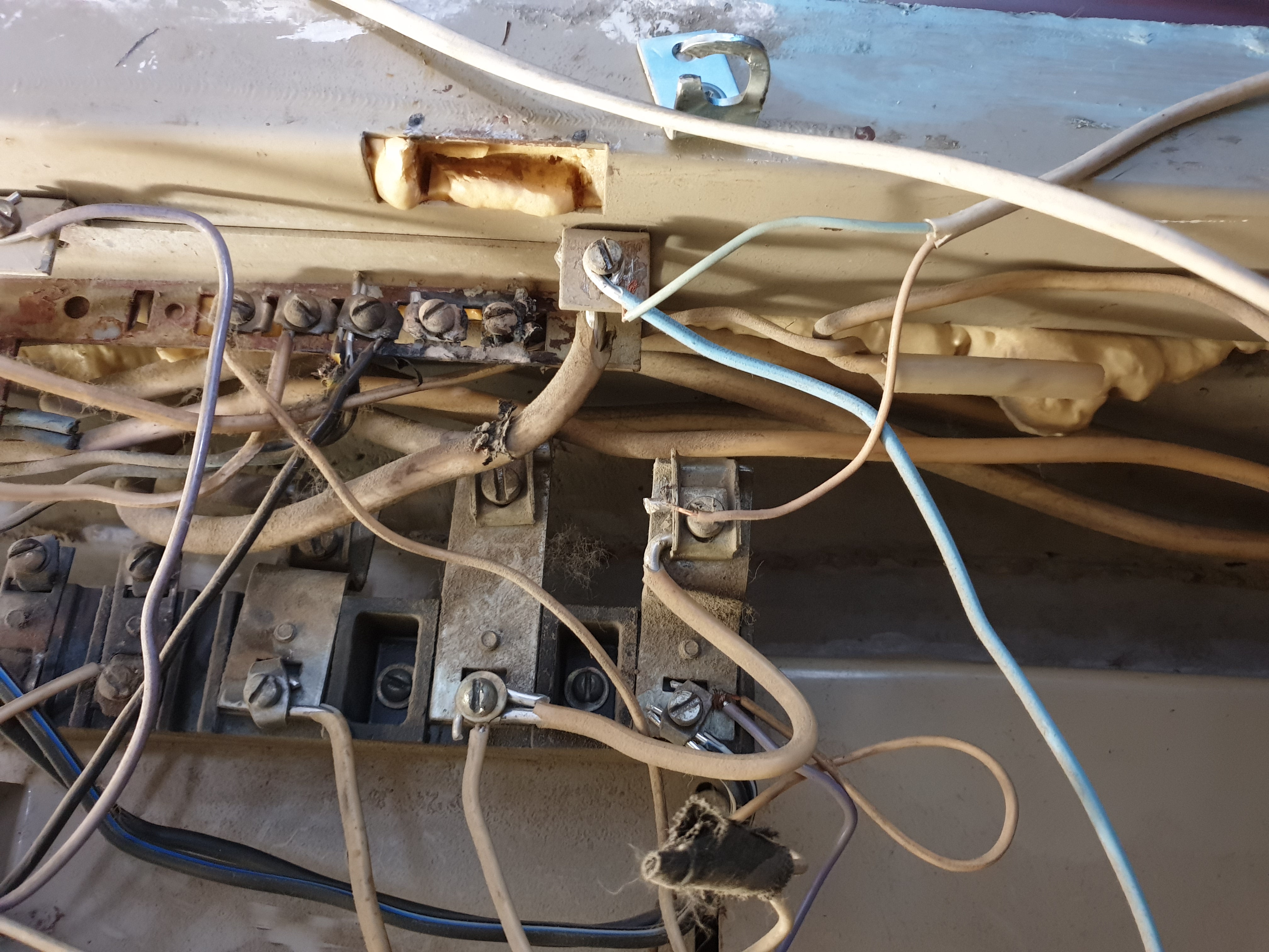

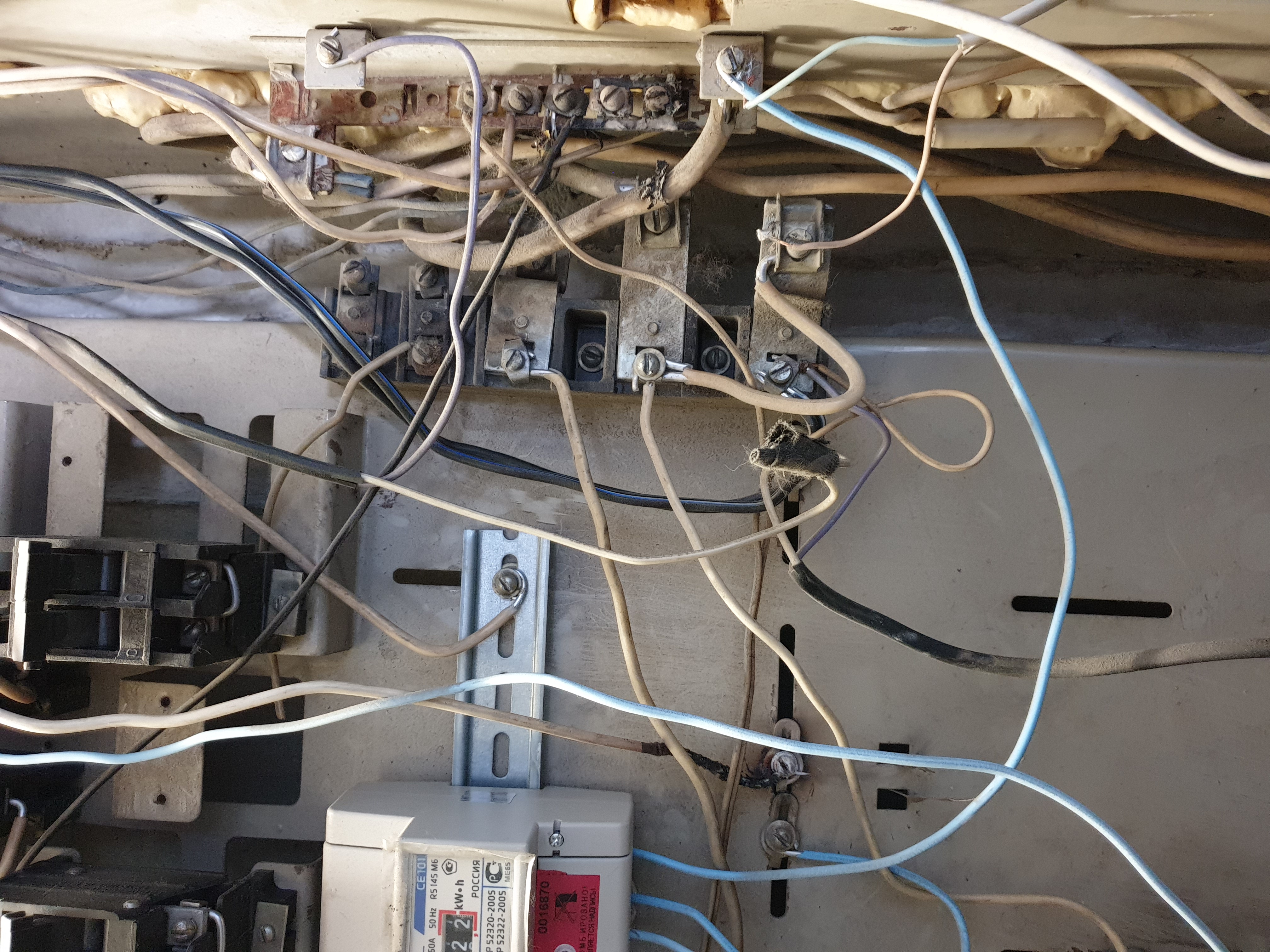

TAB написал: Evgenii Anatolyevich, вы как-то сняли, что непонятно нифига. Должны быть видны номиналы автоматов (и своих и чужих). Должны быть видно откуда растут провода в этажном щитке: про ноль с фазой еще можно догадаться, а вот где у вас РЕ остается загадкой. И хорошо бы в кадр попали стояки и отводы от них.

1 кабель идёт в подъезде в квартиру, вернее там 2 двухжильных кабеля. до жэка не дозвонился чтоб узнать сколько выделенно.

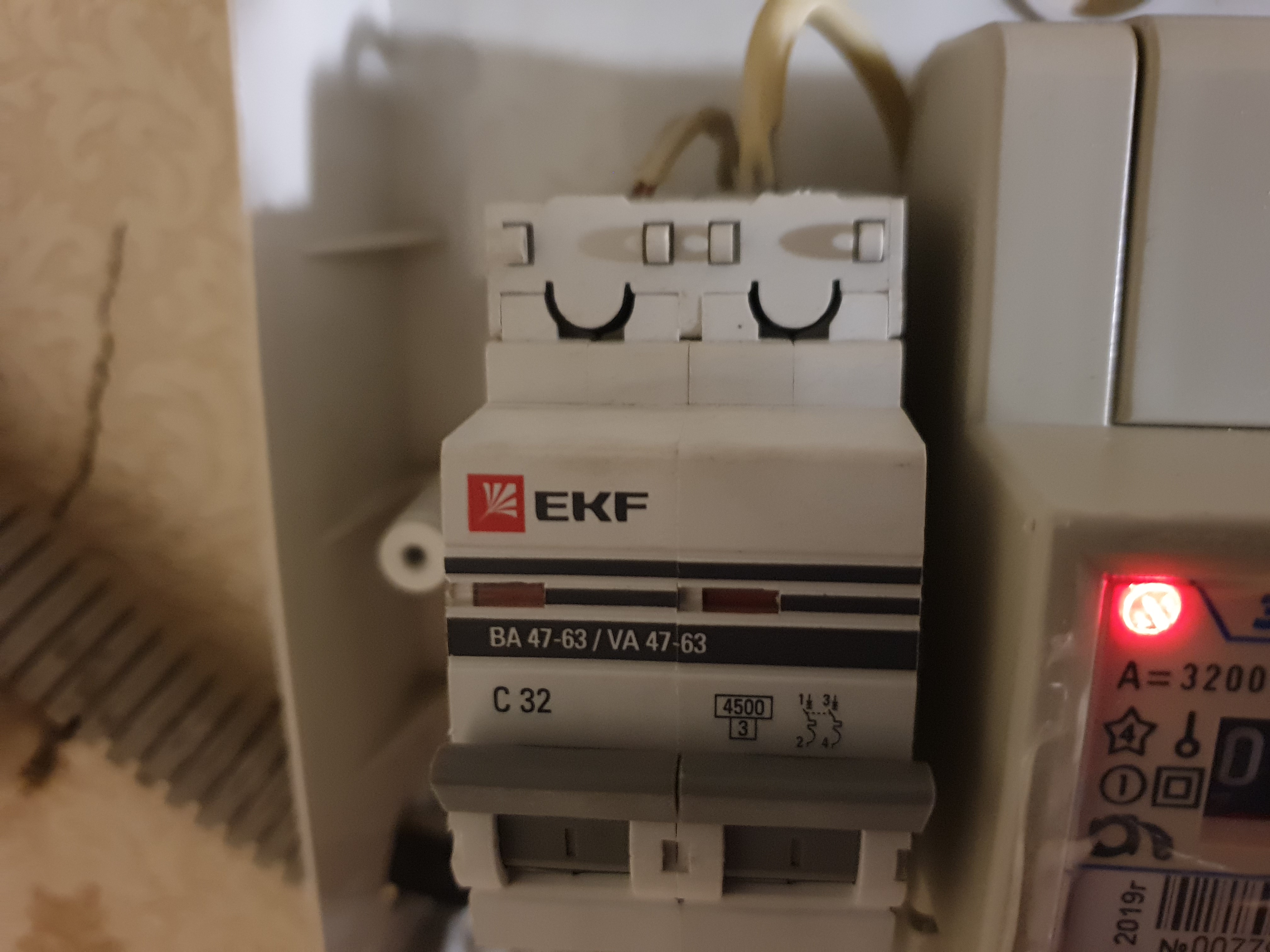

Ещё хотел спросить, счётчик оставить в квартире или в этажный щит? Как лучше будет?

Evgenii Anatolyevich написал: Как лучше будет?
А как Вам удобней? Хотя один плюс счётчика на площадке есть - проверяющие в квартиру не ломятся.

Evgenii Anatolyevich написал: 1 кабель идёт в подъезде в квартиру, вернее там 2 двухжильных кабеля.
У вас еще где-то провод с землей (защитный ноль) заходить в квартиру должен. Если дом без газа.

TAB, да, дом без газа. Розетки и свет без земли, а вот где плита 3 провода. Может земля только на плиту? Может она (земля) где то в плите проложена отдельно только на печь? Такое может быть?

Evgenii Anatolyevich, могли быть ещё на кухне пара заноленных розеток с землёй.

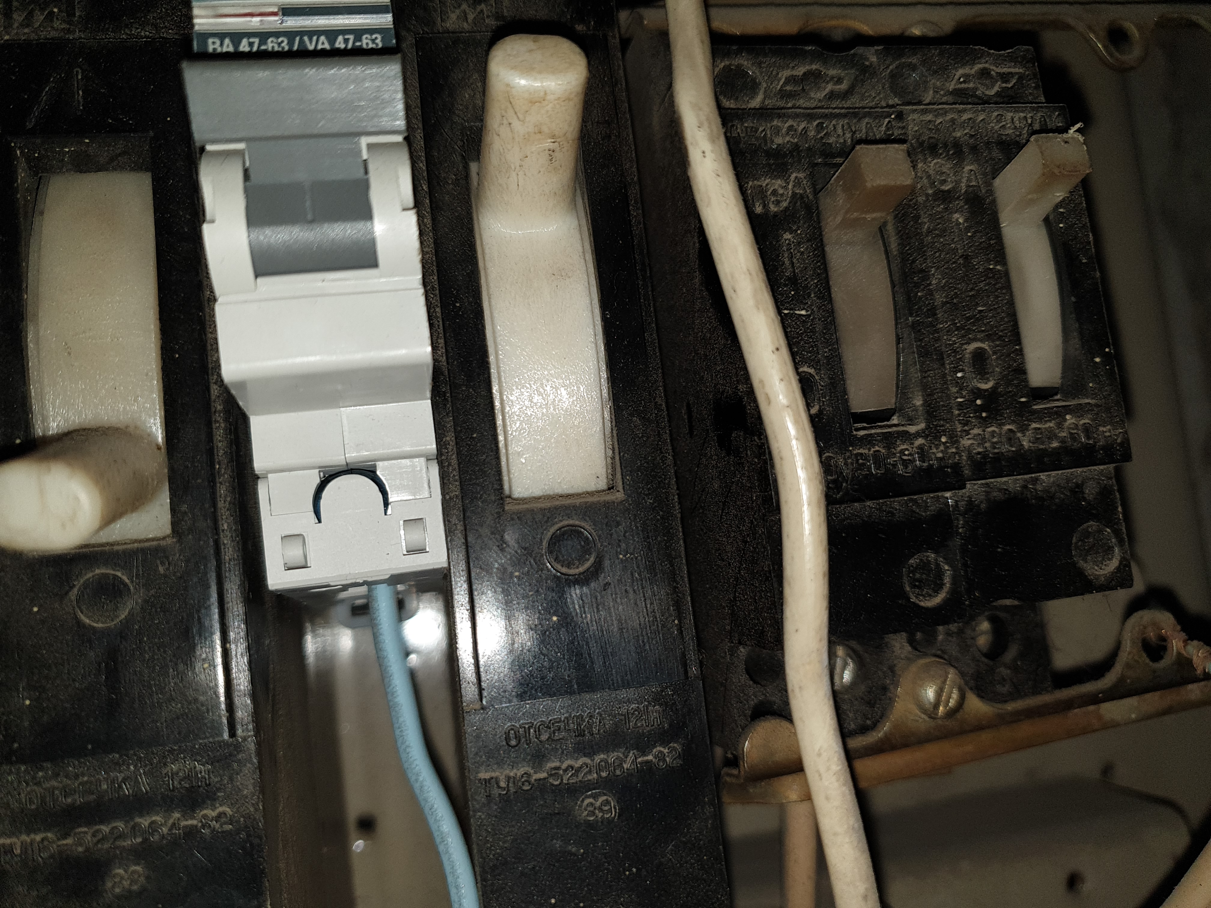

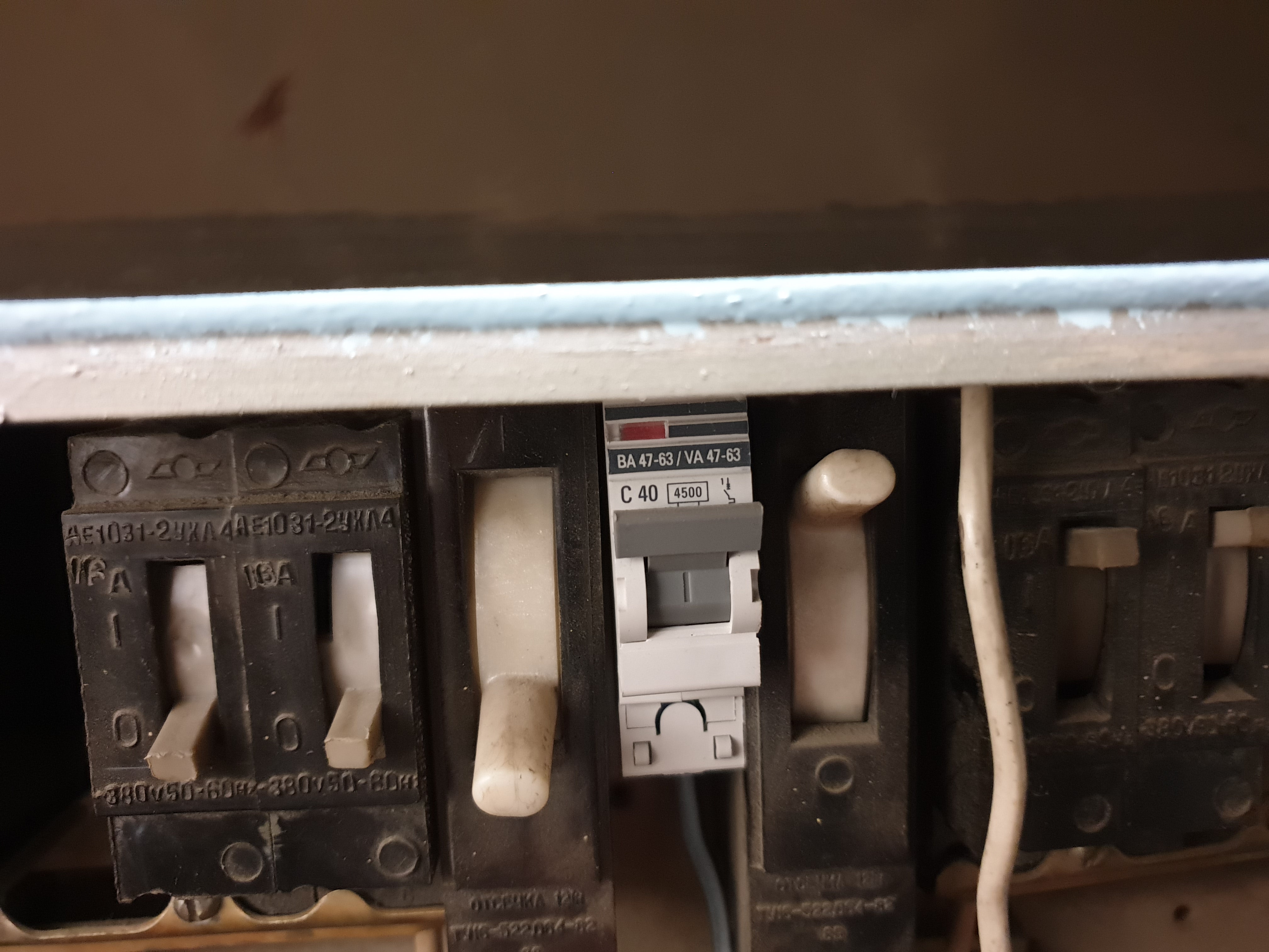

От щита на лестничной площадки счётчик завели в квартиру, и обратно в щит вывели, а там кабеля уходят в плиты. Вот, что в щите.
Планирую отключить кабеля которые в квартиру в плитах проложены и завести новы кабель 3х6мм и на плиту я так понимаю тож такой нужно? УЗО на ванную какое ставить и можно ли полотенчик и стиралку на одну линию подключать?

dokar, все розетки и освещение без заземляющего, а вот печь где была там есть, я так понимаю от щита только на печь он идёт. Остальные потребители по двухжильному кабелю идут. Сплит систему(кондиционер) на отдельную линию ставить или нет?

Evgenii Anatolyevich написал: , а вот где плита 3 провода. Может земля только на плиту? Может она (земля) где то в плите проложена отдельно только на печь? Такое может быть?
нет, не может

BV, значит бывшие жильцы намутили.
