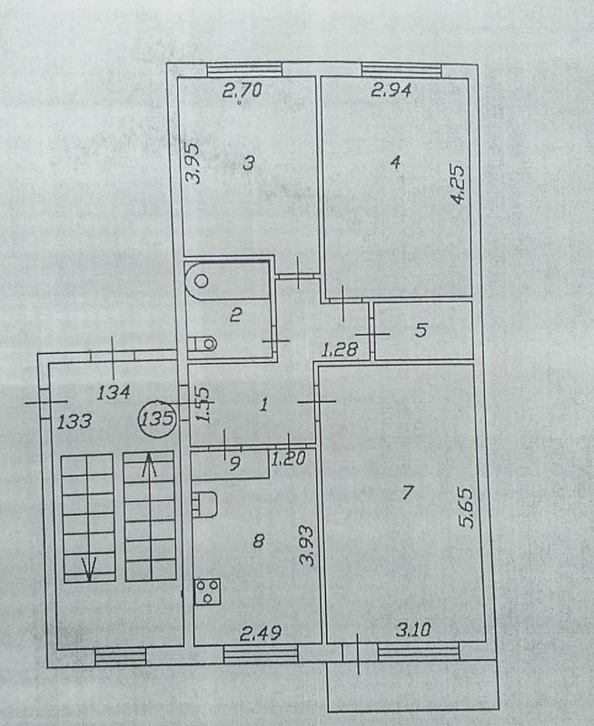

Здравствуйте! Помогите составить эл.схему в квартиру, дом без газа 1998 года постройки. 1-коридор одна розетка. 2-ванная только свет. 3,4 комнаты и 5 кладовая розетки на одну линию хотим посадить т.к. потребителей мощных нет. 7-комната будет кондиционер, компьютер, телевизор, на балкон розетка и свет. 8-кухня духовой шкаф, эл.печь,микроволновка, возможно посудомойка, стиральная машина, холодильник, вытяжка, кофе машина. 9-будет сносится и увеличена кухня. Может кто помочь со схемой эл.щита может есть похожая уже готовая. Всем спасибо.

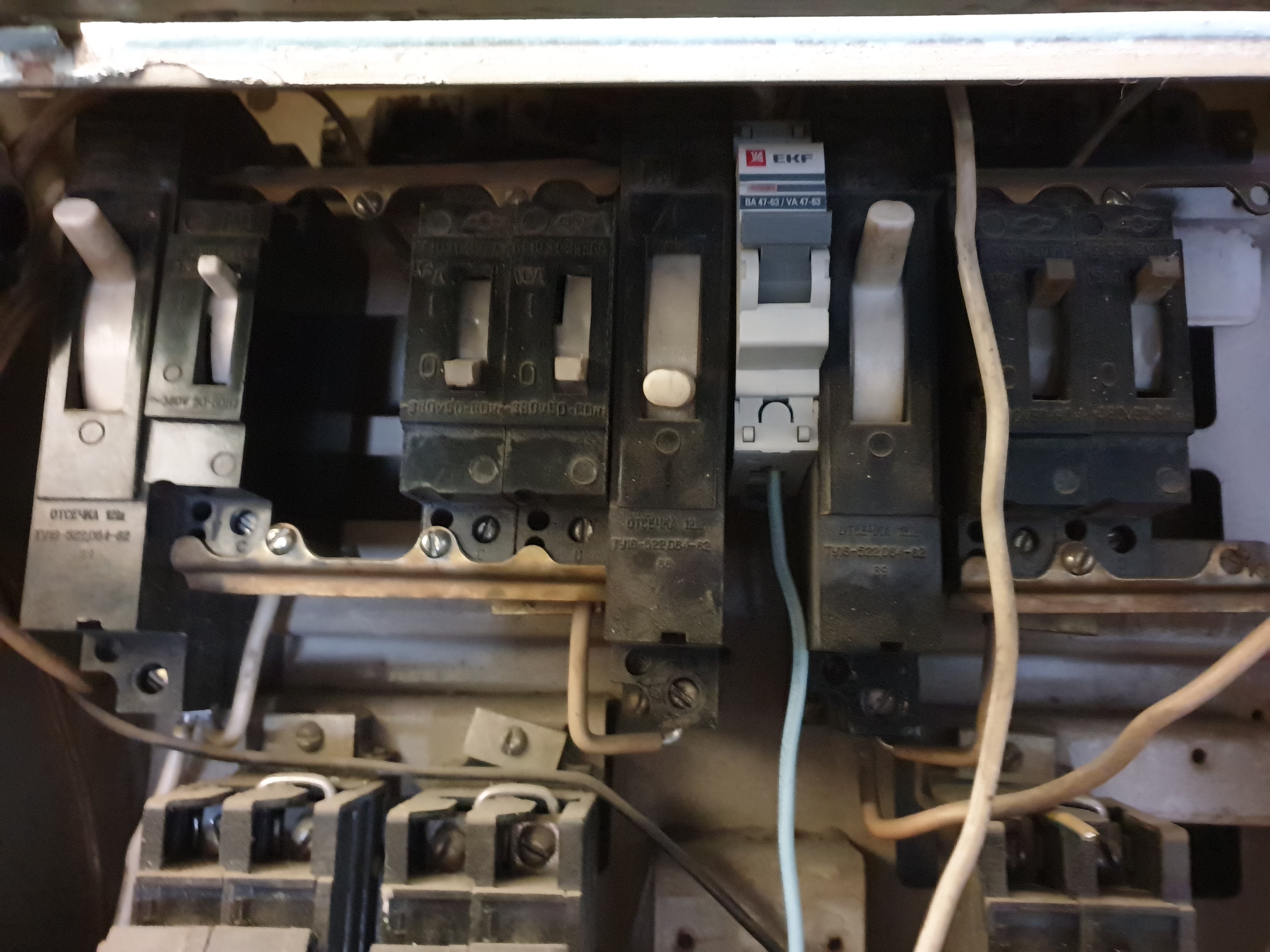

TAB
TAB
Регистрация: 29.09.2006
Сообщений: 4956
14.11.2019 в 16:33:01
Evgenii Anatolyevich, вы расскажите, что у вас в этажном щите, лучше с фото. И какой ввод в квартиру.

TAB, вот что там есть. Счётчик в квартире расположен и щит на этаже у меня.

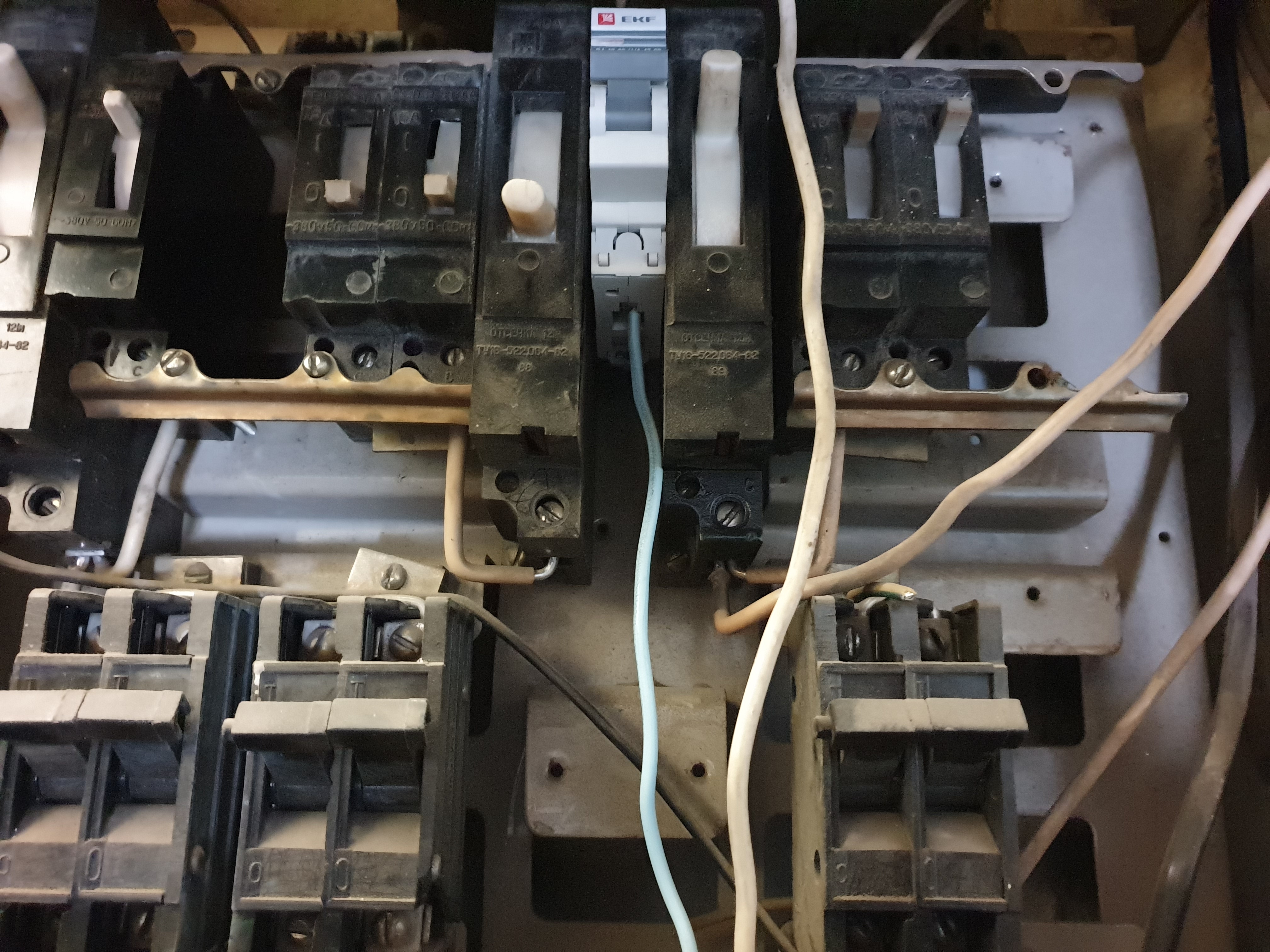

Сообщений: 30
23.11.2019 в 12:07:43
TAB написал: Evgenii Anatolyevich, вы расскажите, что у вас в этажном щите, лучше с фото. И какой ввод в квартиру.
TAB,
TAB
TAB
Сообщений: 4956
23.11.2019 в 17:39:53
Evgenii Anatolyevich, вы как-то сняли, что непонятно нифига. Должны быть видны номиналы автоматов (и своих и чужих). Должны быть видно откуда растут провода в этажном щитке: про ноль с фазой еще можно догадаться, а вот где у вас РЕ остается загадкой. И хорошо бы в кадр попали стояки и отводы от них.

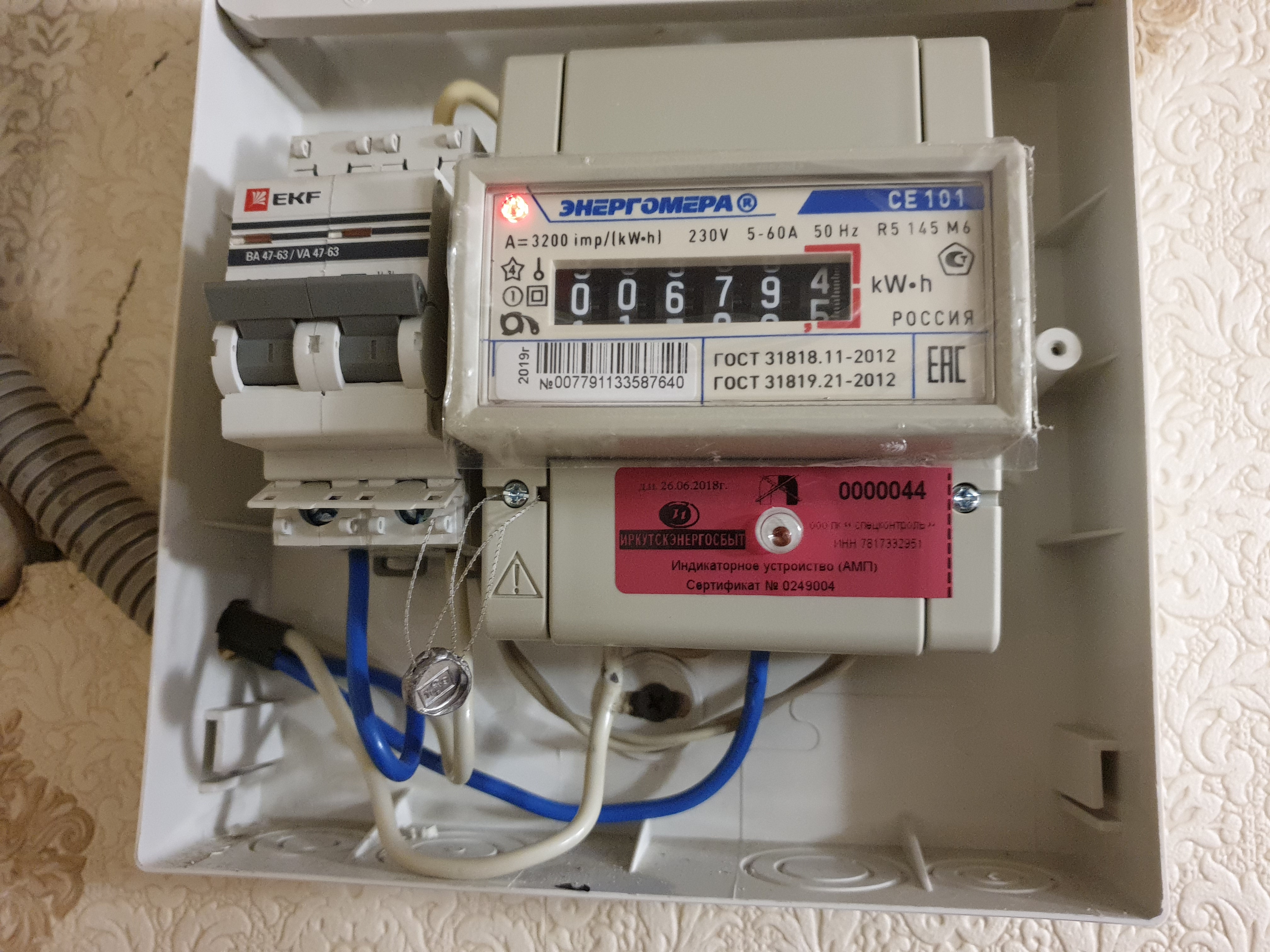

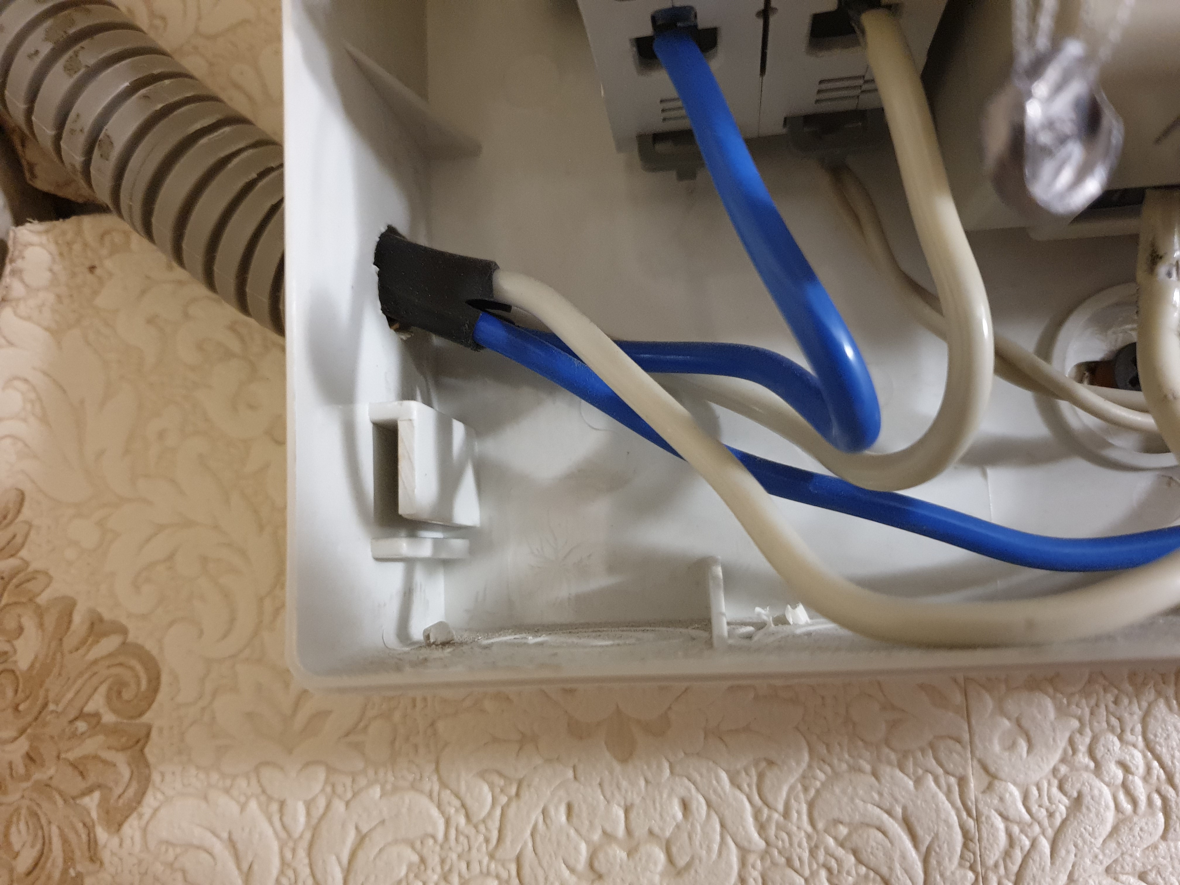

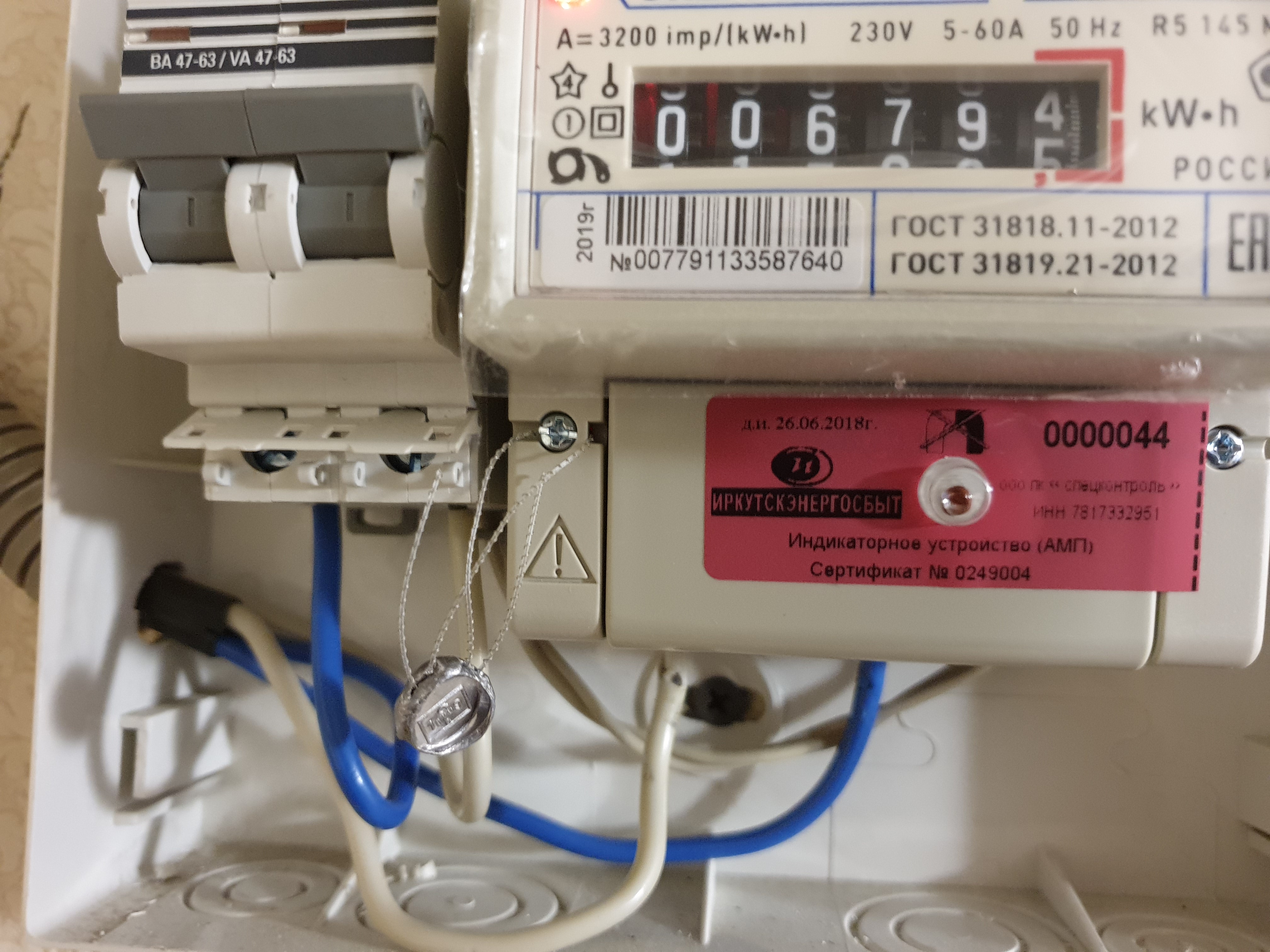

nezlo
nezlo
Регистрация: 19.11.2008
Сообщений: 320
24.11.2019 в 00:32:04
Evgenii Anatolyevich, Обратите внимание на синий провод подходящий снизу АВ около электросчетчика который. На фото плохо видно, но кажется его вместе с изоляцией под клемму закрутили. А изоляцию видать вообще кто-то зубами снимал судя по белому проводу. У вас номинал АВ у счетчика какой?

Сообщений: 30
24.11.2019 в 18:16:33
nezlo написал: Evgenii Anatolyevich, Обратите внимание на синий провод подходящий снизу АВ около электросчетчика который. На фото плохо видно, но кажется его вместе с изоляцией под клемму закрутили. А изоляцию видать вообще кто-то зубами снимал судя по белому проводу. У вас номинал АВ у счетчика какой?
nezlo, я не знаю что там, купил только квартиру. На этаже щит с счётчиками, а в моей счётчик в квартире, полного доступа нет в щит, верхнюю крышку только можно открыть. Завтра более детально всё уточню и в жэке узнаю какая на квартиру мощность выделена и т.д.
