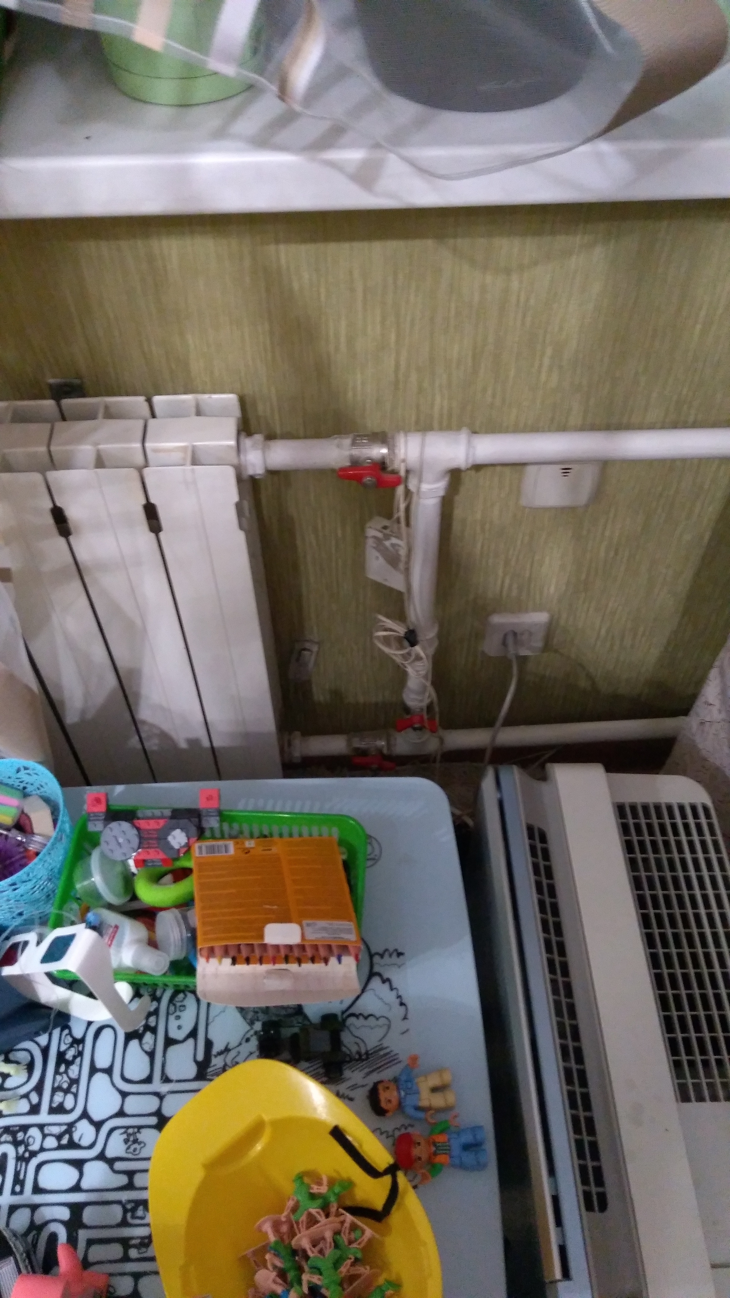

alexevt, наверняка ещё минимум у пары-тройки вандалов, вместе с вами, на байпасах установлены и закрыты запрещённые краны (небось те же самые унылые санты из местной УК ставили) - поэтому циркуляция в стояке конечно нарушена. Скорость протекания теплоносителя (ТН) в стояке уменьшилась из-за повышенного гидравлического сопротивления (мало того, что весь объём ТН пытаются затолкать в свой радиатор, так ещё и против напора естественной циркуляции, действующего в радиаторе сверху вниз), объём ТН, проходящего через радиатор в единицу времени, стал меньше, и температура ТН по мере удаления от подачи сильно падает - потому что медленно двигающийся ТН успевает к концу стояка остыть сильнее.
Вместо того чтобы подключать биметалл и современный чугун при нижней подаче в стояке принципиально по-другому (боковое подключение тут не работает даже с перекрытым байпасом) - по незнанию уродуют стояк, потом сами мёрзнут - увы.

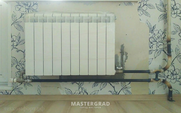

Биметалл с нижней подачей и перекрытым байпасом:

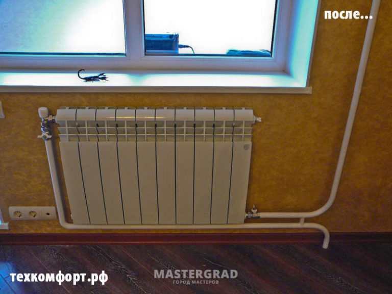

Переделывать подключение на рабочее, убирать дрянь с байпаса. По уму - всем квартирам сверху донизу, но это нереально. Олегович Вам поможет, вот его два правильных варианта для нижней подачи:

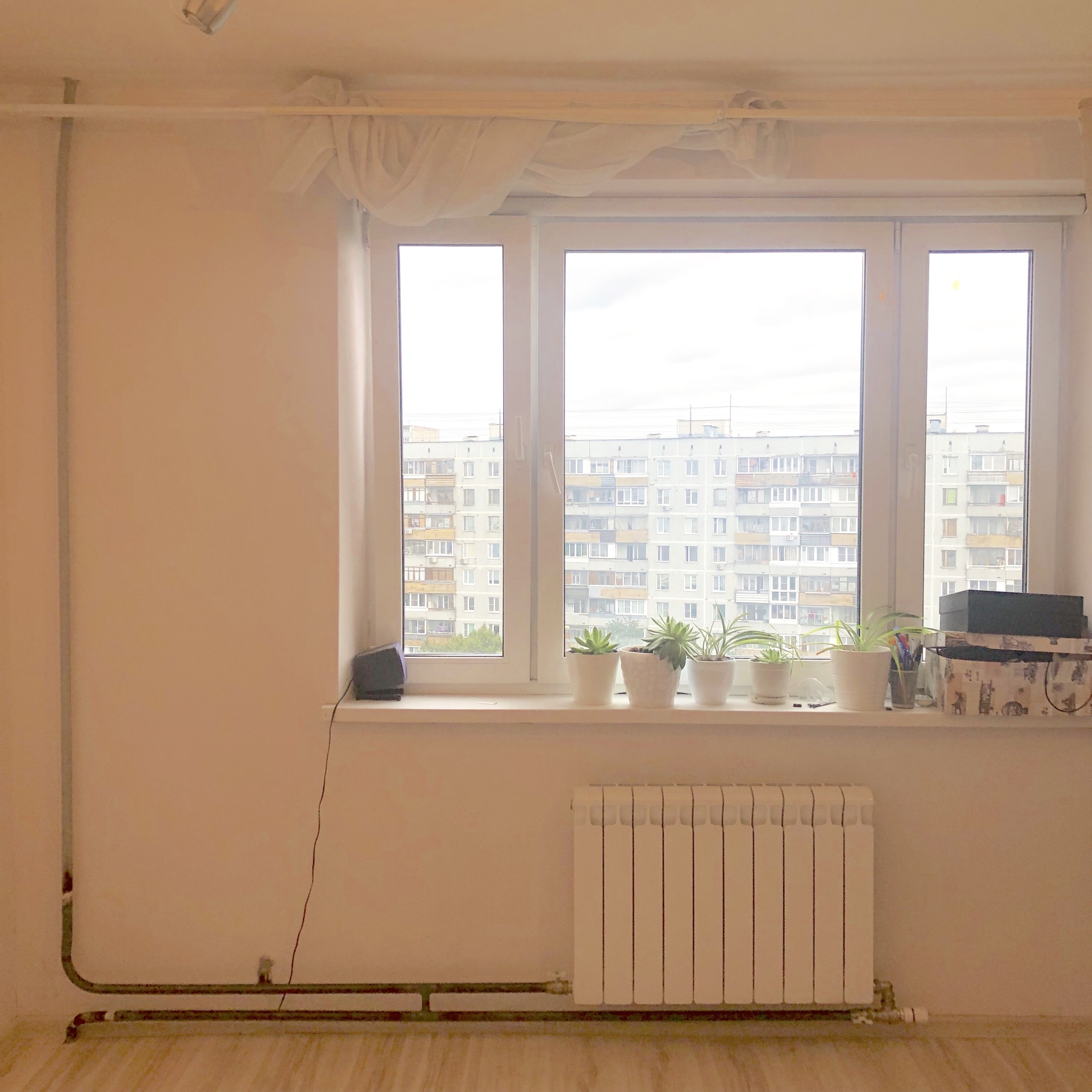

При подаче снизу делать надо так.
Удивлён что в нерезиновой до сих пор маджахеды ещё где-то орудуют. Хотя виноваты не они, что с них спрашивать, а заказчики.
