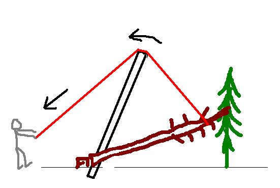

Burrdozel написал : 3.Вы просто не в курсе, "метод падающей башни" совершенно реален. Решите простую задачу по физике. Силы, плечи, рычаги...
Хм, я думаю, если на вашей картинке в посте 46 расставить правдоподоподобные веса, и рассчитать силы, то она должна называться "Как запустить человека в космос"
PS Равноплечие рычаги и человек в 90 кг пытается уравновесить пару тонн :)

bv написал : Хм, я думаю, если на вашей картинке в посте 46 расставить правдоподоподобные веса, и рассчитать силы, то она должна называться "Как запустить человека в космос"
Ps Равноплечие рычаги и человек в 90 кг пытается уравновесить пару тонн
Рычаги-то неравноплечие. Осина длиннее. К тому же брус- только средство для обеспечения действия силы в нужном направлении- почти вверх. Еще подвигайте на рисунке нижний конец бруса и посмотрите расклад... Когда подъемные краны были в дефиците, так ставили ректификационные колонны. Из полностью лежачего положения. Один буррдозел, мачта, трос - и вперед.
К тому же я писал и про использование лебедки- тихо, без шума и пыли, нежно... Это если 90кг не набирается. Или тяму нету...

Burrdozel написал : Когда подъемные краны были в дефиците, так ставили ректификационные колонны.
Так и сейчас ставят опоры электропередач и буровые вышки. Только вот бульдозер не один, а два минимум - иначе вся конструкция завалится в сторону. И распределение сил там другое - трос до "лошадки" много длиннее, чем "подьёмный". А у вас прямо катапульта нарисована :)
