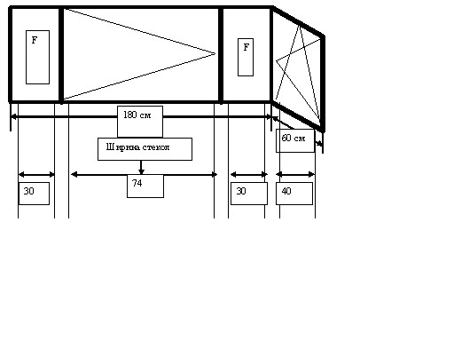

  3. Помимо окна еще буду ставить балконную дверь. Поскольку лоджию чуть позже тоже буду стеклить, то можно ли обойтись однокамерным пакетом? Или на этом не экономят? Хотелось бы, конечно, чтобы вы взглянули схему окна, но я не знаю, как здесь на форуме можно показать рисунок :-(

20.03.2007 в 23:29:16
Попробую картинку показать
20.03.2007 в 23:30:36
О! Получилось! :-) Посмотрите, пожалуйста - я все нормально продумала? Или что-то упустила из виду?

Поподробнее пожалйста, что Вы понимаете под штульпом и импостом, и где на вашем эскизе это находится?

Уточните высоту окна. Зачем при такой ширине три створки на прямом участке? Для соблюдения архитектурного облика?
Стеклопакет 36 мм двухкамерный И-стекло ///6-14-6-6-4К///
И-стекло или К-стекло? Зачем, если не секрет? Зачем толстое стекло в середине стеклопакета? Камера 6мм между стёклами - пародия на стеклопакет.
Сначала выберите профильную систему, а потом уже можете подбирать стеклопакет подходящей для него толщины.

***Стеклопакет 36 мм двухкамерный И-стекло ///6-14-6-6-4К/// И-стекло или К-стекло? Зачем, если не секрет? Зачем толстое стекло в середине стеклопакета? Камера 6мм между стёклами - пародия на стеклопакет.*** Это опечатка, просто я ее не заметила. И-стекло предполагалось одно. Хотя мне тут сказали, что И и К-стекла в квартире не нужны - накапливается ультрафиолет (?)
Еще есть вариант поскромнее: 6-8-4-10-4. Это как, на ваш взгляд?
***Уточните высоту окна.*** - 150 см.
***Сначала выберите профильную систему*** - Склоняюсь к Rehau .
***Поподробнее пожалйста, что Вы понимаете под штульпом и импостом, и где на вашем эскизе это находится?*** Широкая часть окна делится на 3 части - это 2 импоста. А третьим я назвала то, что стоит в изломе окна. Или это как-то по-другому называется?
***Зачем при такой ширине три створки на прямом участке? Для соблюдения архитектурного облика?*** В десяточку!!! :-) Уж очень лень разрешение оформлять! Вот определюсь с фирмой (из проверенных "на вшивость" 3 варианта осталось), вас еще немного посмешу - и в бой.

Свет-лана написал : Склоняюсь к Rehau
Тогда уж четырехкамерный, как минимум(Rehau Design)
Свет-лана написал : А третьим я назвала то, что стоит в изломе окна. Или это как-то по-другому называется?
эркерный соединитель(в виде трубы)
