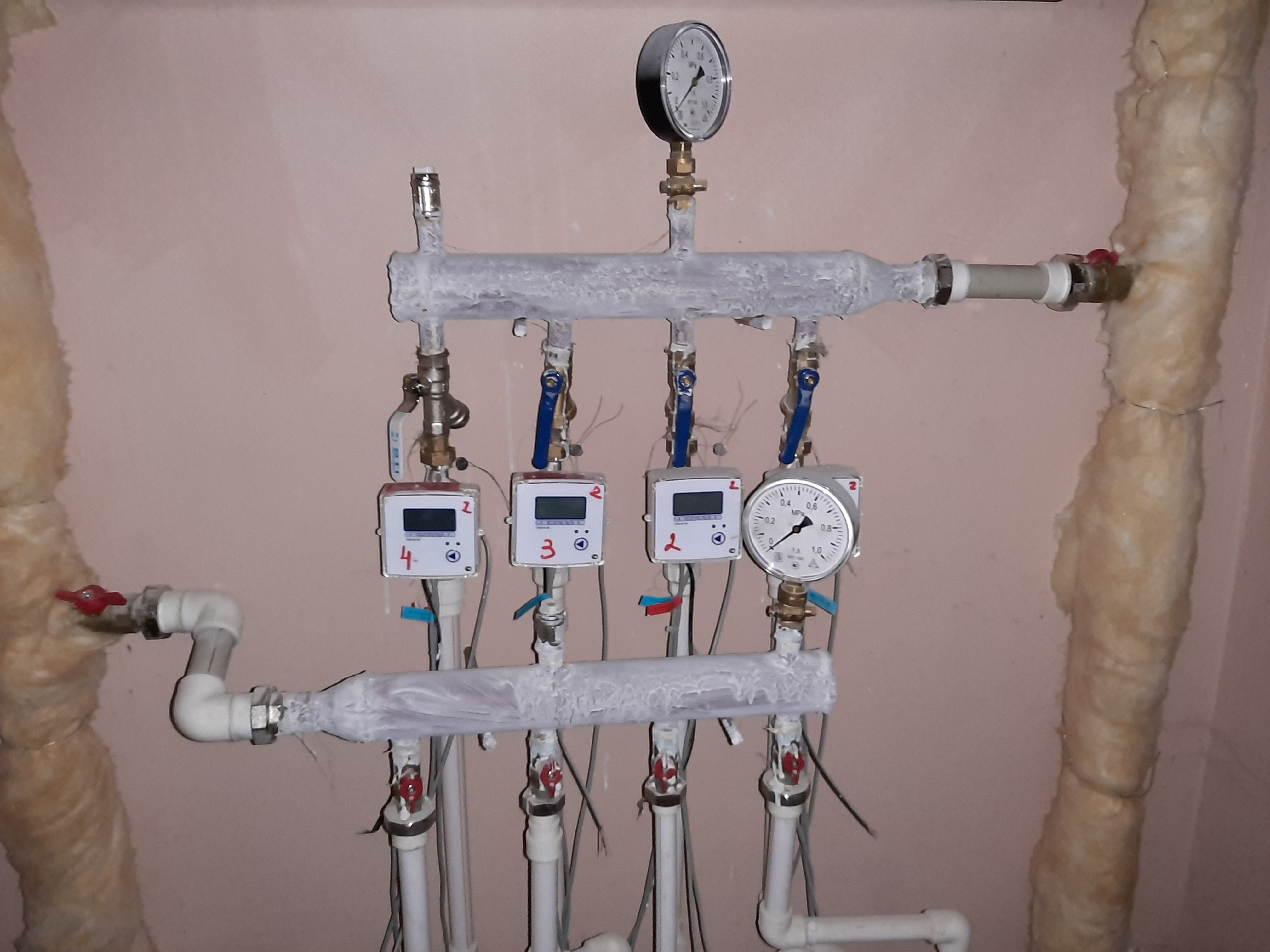

sy717, ну так вот. На всякий случай проверить, перепаивать и будет норм. И по поводу коллектора все же интересно как там.

Mandalore105, Понял, проверю, вчера прикрыли подачу всему дому, чуть живые радиаторы, как раскочягарится система, обязательно удостоверюсь, и перепайкой займусь. Фото вложил.

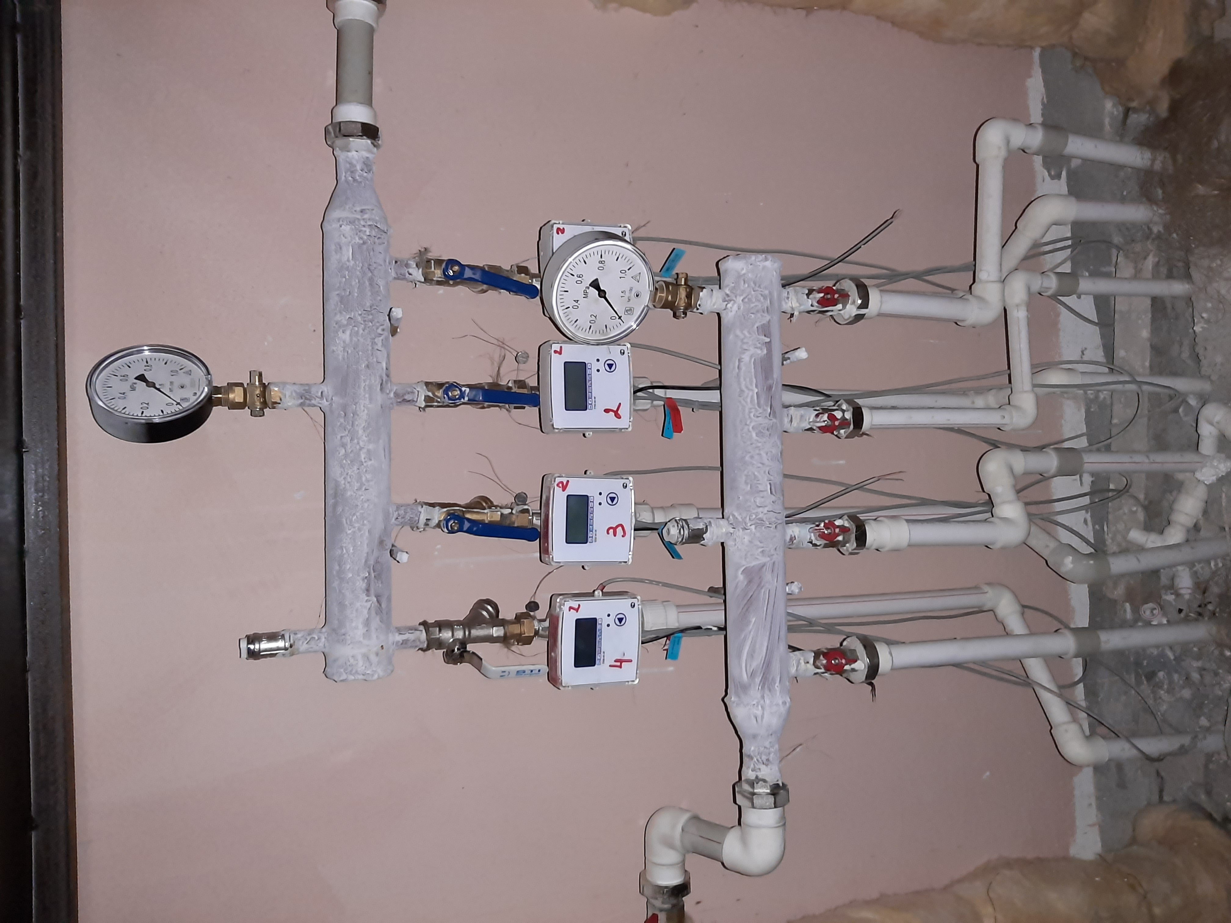

sy717, А кто паял то по квартире это порно? Может тупо перегрели где-то на этот радиатор фитинги и сделали в трубе куриную жопку. Заварили почти проход.

Hitgher, Поял знакомый, когда трубы перепаивали, проверяли на глаз. И подключали трубы к шлангу, довило нормально.

Тройниковая система, получается, да и ладно бы это, так тут и пропилен в стяжке, и отсутствие балансировочных клапанов и еще по мелочи, я не умею красиво ругать, вот придет Мазаяц и поругает красиво. А так, система худо-бедно заработает, если нормально сделать.

Mandalore105, Что такое, тройниковая система? И какие мелочи? Как их исправить?

sy717, это когда идут трубы, разделаются отводом на один радиатор, идут дальше, на второй, дальше на третий итд. А когда в квартиру заходят подача с обраткой на свой собственный квартирный коллектор, от которого к каждой батарее индивидуальная безразрывная магистраль, вот это лучевая. Пропилен в стяжке - плохо, расширится, выгнется и лопнет, куча тройников и уголков - потенциальных мест протечки. Обысно делается хорошим сшитым полиэтиленом, неразрывно, либо в крайнем случае на металлических тройниках. Трубы должны быть в изоляции и проложены с учетом возможного удлинения, компенсирующими изгибами. Но уж как есть, так есть, чтобы все сменить, надо долбить весь пол. Высота радиатора обыччная -10-15см. Главное не это, главное то, что при двухтрубке на радиаторах должна быть арматура, которая будет ограничивать проток через радиаторы, так, чтобы всем хватило равномерно, а не так, что поток идет через один ближний радиатор, а остальным едва хватает.
В общем пока перепаивайте входы выходы, чтобы ребенку тепло было, а потом уже можно думать о регулировке всех радиаторов. И обратиться к нормальному сантехнику, а не тому, у кого более горячая труба - 100% обратка.

Mandalore105, Спасибо, за пояснения!!! Придется перепаивать, деваться не куда.

sy717, у Вас это сделать очень просто, так как в этажном шкафу коллектор, и спокойно можно отключить только свою квартиру.
