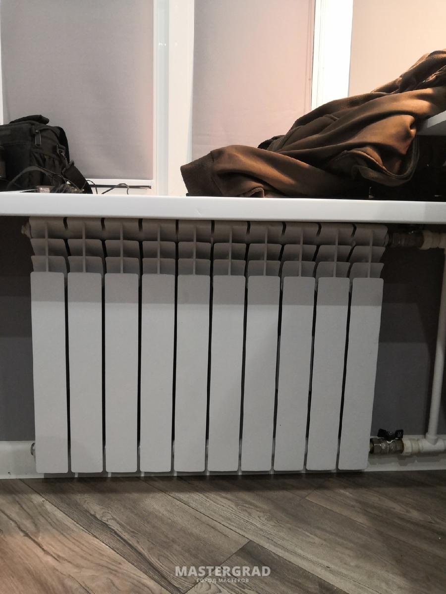

costataran, поможет, но не совсем. Радиаторы почти на полу лежат. Конвекция плохая. Надо было ставить с межосевым не 500 а 400 мм, толку больше было бы.

Hitgher, может их приподнять?
Сообщений: 139960
21.11.2019 в 11:32:34
costataran, Увеличение конвекции - решетки и подъем радиаторов от пола - помогут частично, тк при горячих радиаторах влияние было бы не столь заметно. Судя по всему у Вас низкая температура в радиаторах, либо работают не полностью из-за неправильного подключения. Возможно раньше был чугун. Для решения задачи нужен пирометр - ИК термометр, в идеале - тепловизор. Далее - возможно Ваша однотрубная система подубита полипропиленом - при том же внешнем диаметре внутреннее сечение много меньше и циркуляция в стояках стала меньше. Надо измерять температуры стояков верх/низ, подводов к радиатору, и самих радиаторов в 5ти точках - углы и центр. Без этого - гадание на кофейной гуще.

BV, Вы точно все прочитали? Автор пишет температура радиаторов 73 с. Более чем достаточно.

Hitgher, да температура нормальная более 4 секунд не возможно держать руку на радиаторе - обжигает, и так все

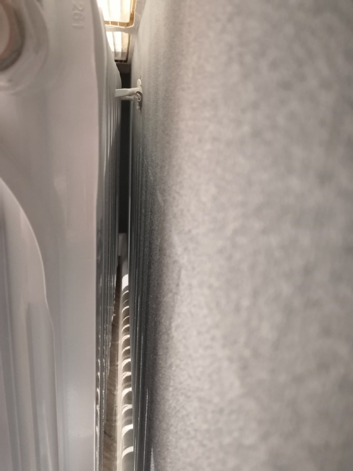

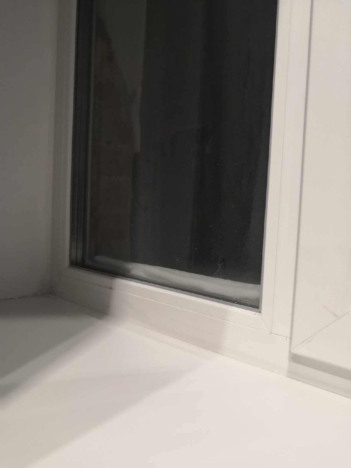

фото с боку конденсант ушел температура нне поменялась в комнате
