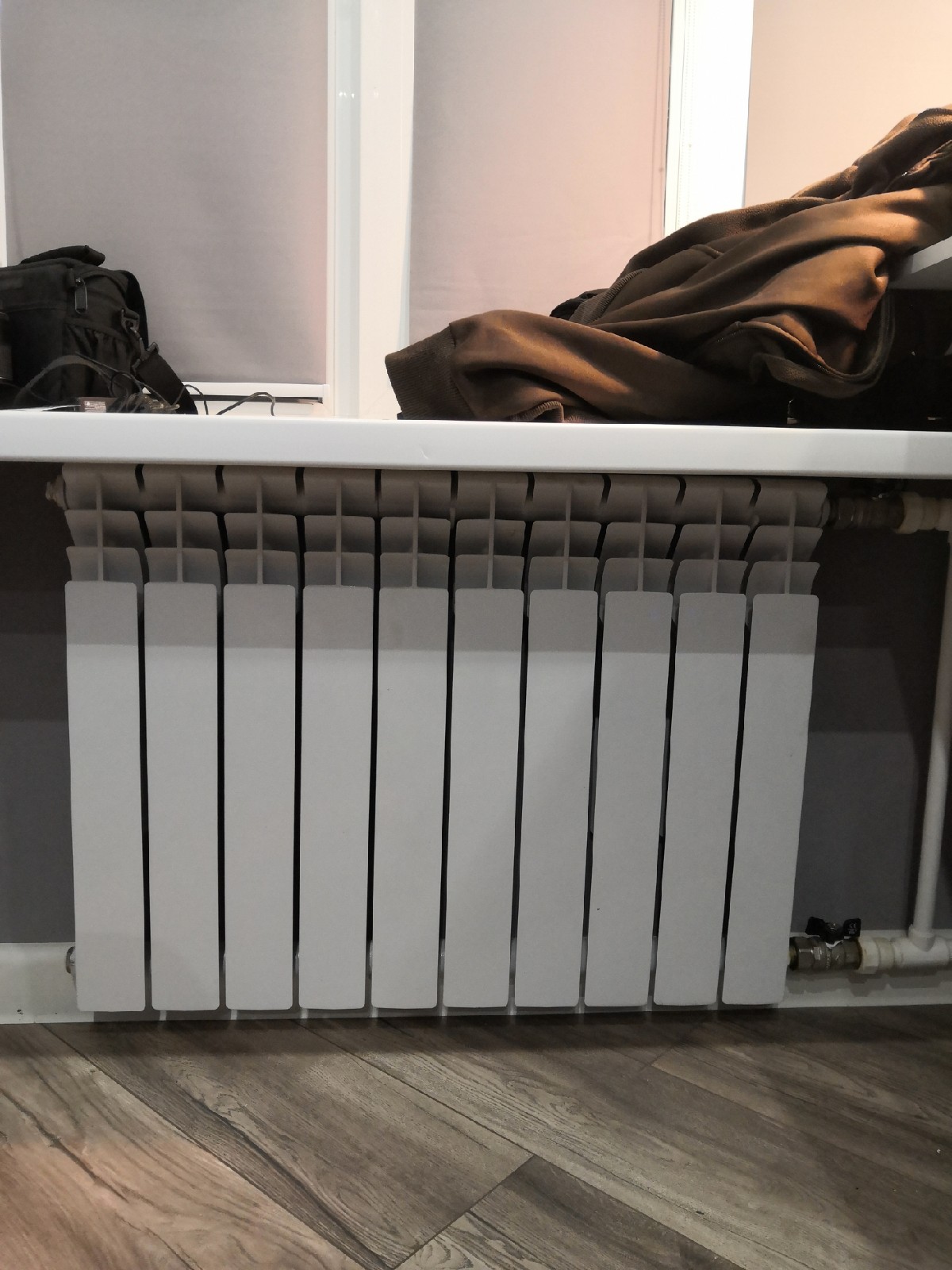

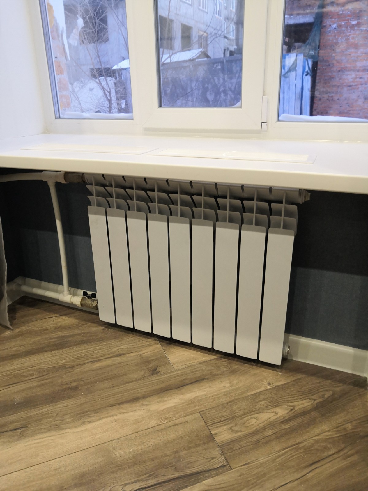

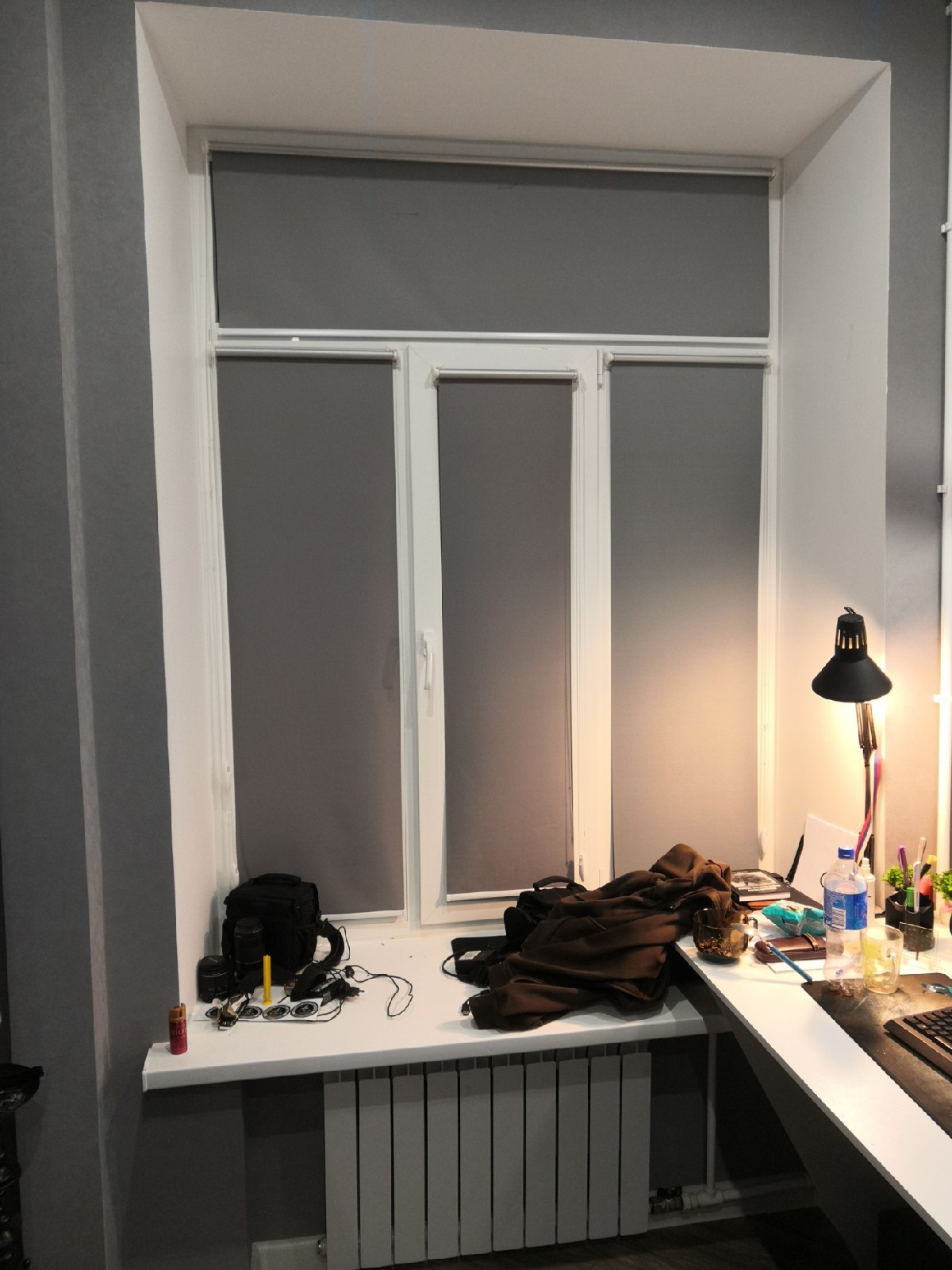

Всем привет! Купил квартиру в сталинке, угловая, 2ой этаж, потолок почти 3.5 метра, 55 квадратов, 3 комнаты, 6 окон, даже в санузле, окна огромные (на фото), температура радиаторов 73 с (у нас 90 повышают только в декабре) Наступили холода -10 - 15 градусов в квартире стало очень холодно (18-20 градусов), добавил в каждую комнату по 4 секции радиаторов - эффекта 0, холодно даже в комнате (10 кв м) где 2 окна и 20 секций радиатора! Грешу на плотную установку радиаторов к подоконнику и слишком длинные подоконники, с окон не дует, но конденсант есть, пол холодный, на окнах очень прохладно. Есть мнение в чем проблема?

Поставьте решетки на подоконники.

costataran, Есть мнение в чем проблема?, конечно, нет конвекции

costataran, Как и сказали решётки в подоконник. Это минимум, да и от пола до низа радиаторов маловато для нормальной работы. Ещё смущает пластик на отоплении, вы пишите 73 градуса радиатор, в декабре 90 градусов. А сколько же тогда теплоноситель в трубе? Как бы не было беды. Пластик на такой температуре долго не живёт.

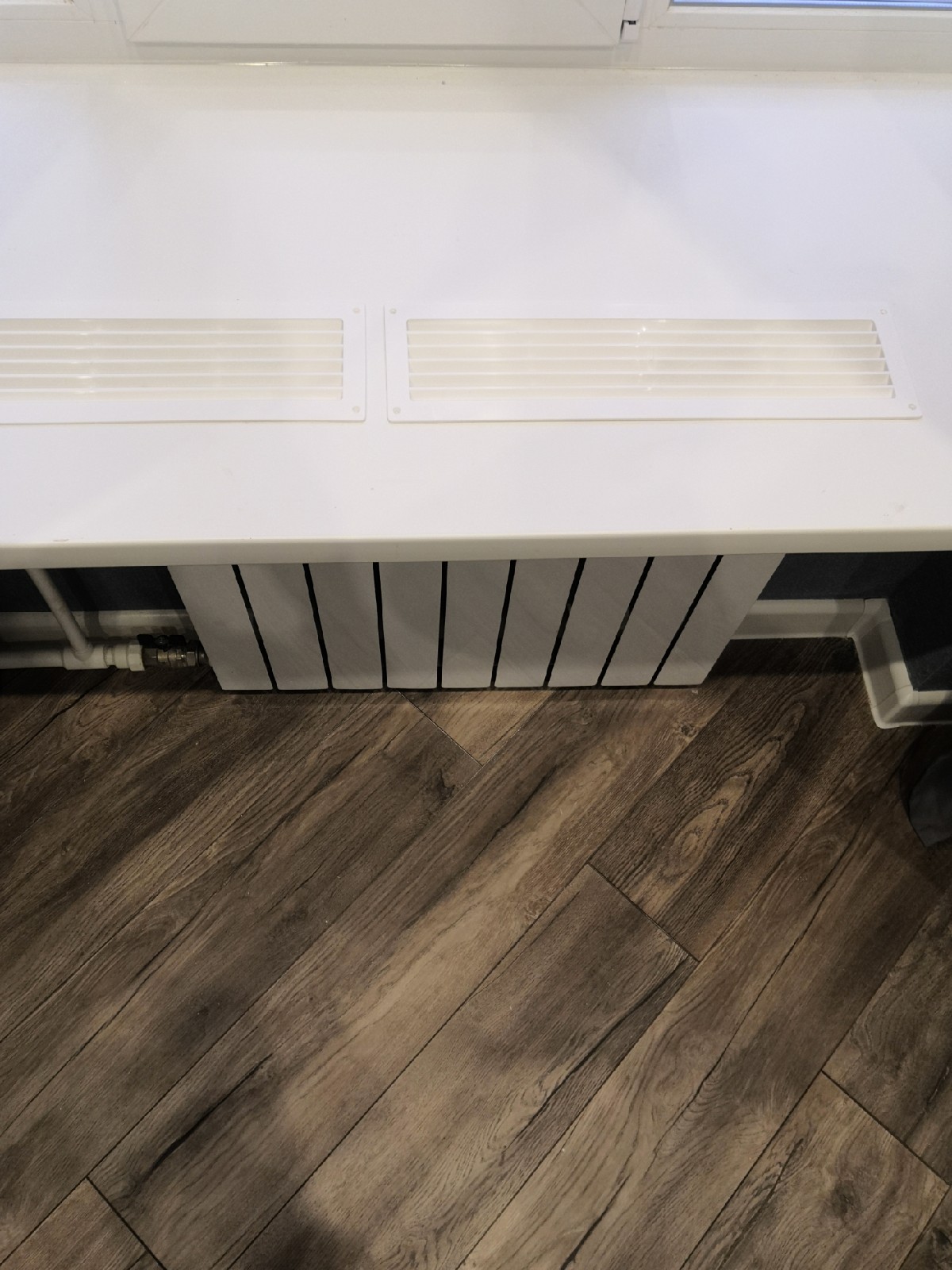

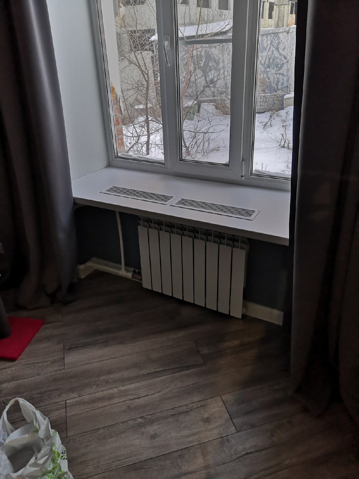

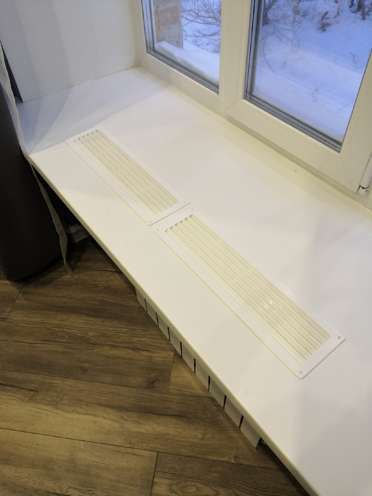

Hitgher, решетки проделал уже в одной из комнат, посмотрим как будет, трубы кальде для отопления , выдержут, не самые плохие

costataran написал: Hitgher, решетки проделал уже в одной из комнат, посмотрим как будет, трубы кальде для отопления , выдержут, не самые плохие
costataran, Если не трудно фото, что вы там сделали.

Hitgher, конденсант за 2 часа практически ушел с окон после установки и высохла лужа в углу, по температуре пока нет изменений но 2 часа маловато
