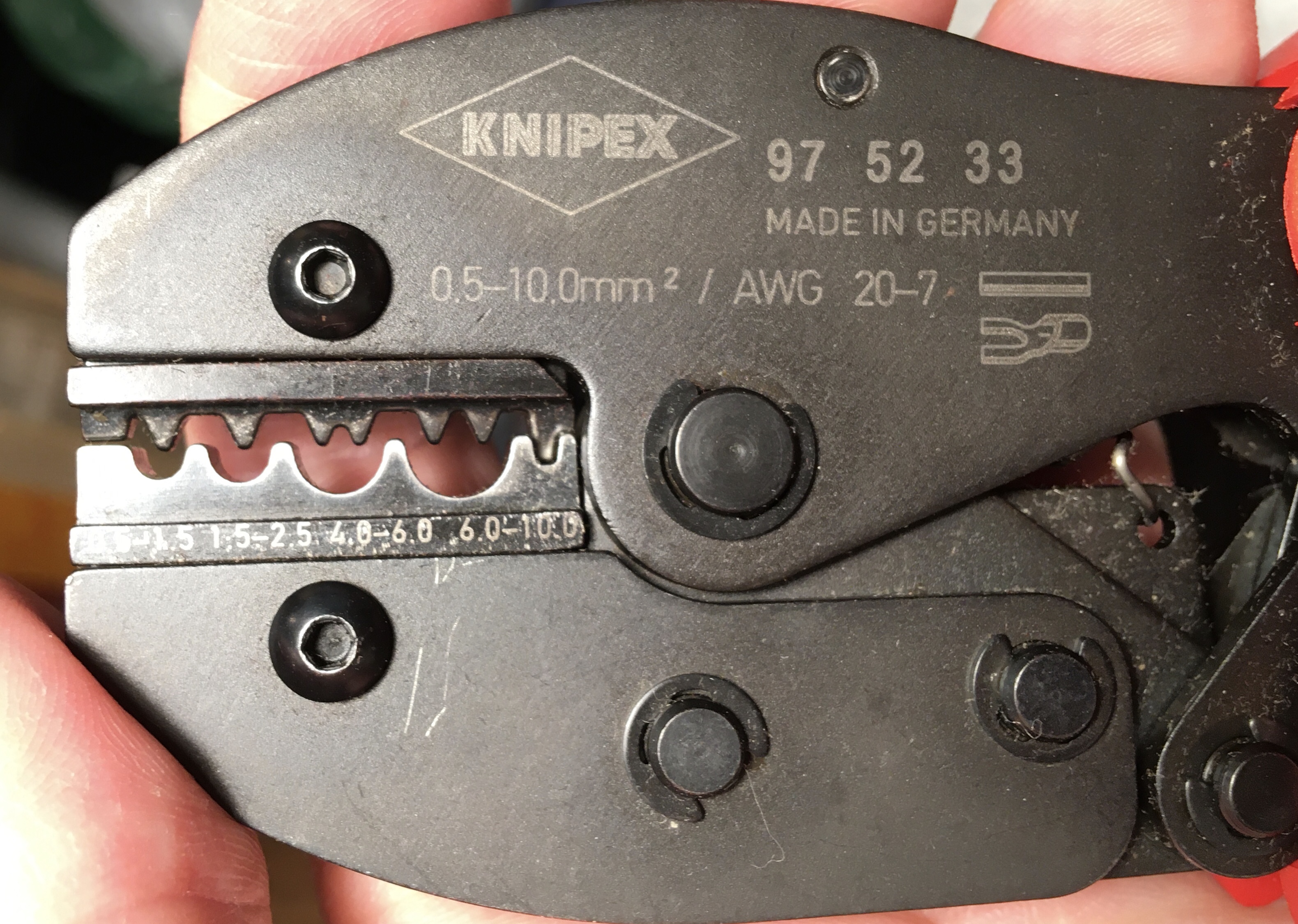

доминик, Если будешь писать немцу, расскажи ему про мой случай. После обжатия KNIPEX 975233 штук 30 гильз, клещи хрустнули и рассыпалась плашка.
Обращался на knipex.ru два раза, прошло 3 недели.Ответа нет.Обращался на knipex.com, прошло пока 2 дня, ответа нет.

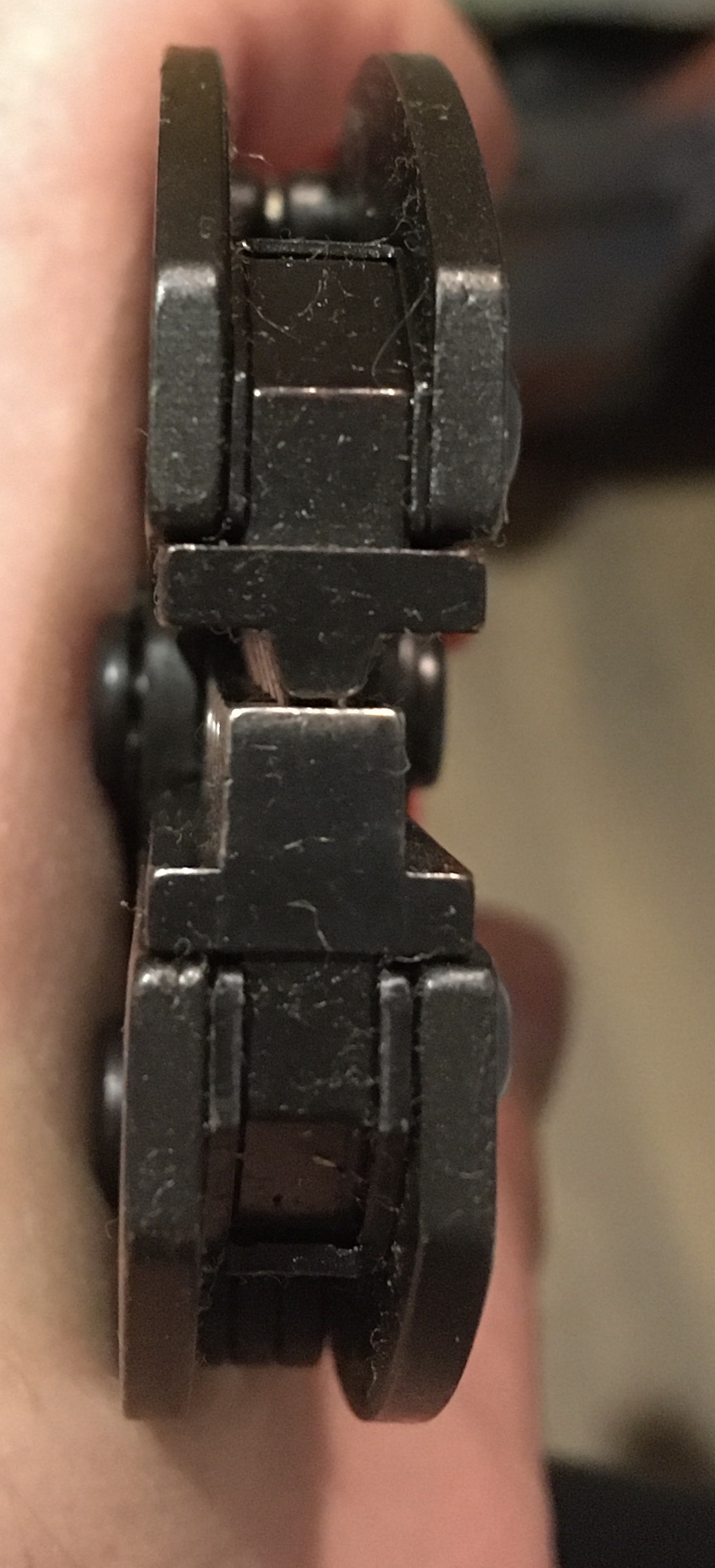

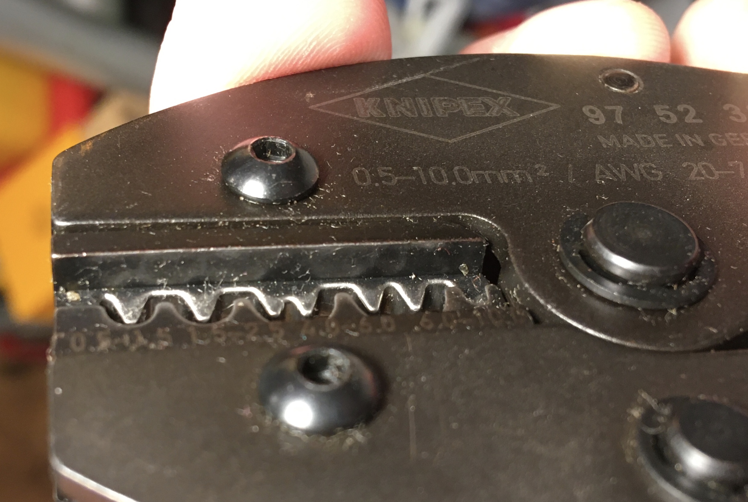

roman007, Интересное фото. А можно с другого ракурса? Что-то не видно на вашей фотографии бортика, которым плашка на корпус (и переходной элемент-прокладку) опирается. Неужели это бортик плашки отломился, что она внутрь аж уехала. Для тех, кто не понял о чем я спрашиваю - вот как это выглядит у меня

Именно так, бортик отломился и плашка уехала внутрь.

roman007, Круто. Видел такое однажды на плашке для обжима шестигранником. Но там такое можно допустить вполне, т.к. с дури можно перетянуть, а металлу особо выдавливаться некуда.
А здесь зубья и при любом усилии даже при полностью заполненной гильзе (причем неродной толстостенной ГМЛ от КВТ) должно просто гильзу раздавить и все. Однако, металл плашки оказался слабее.
Советую еще фото гильзы сделать. Той, на которой это произошло. Чтобы исключить всякие глупые домыслы на тему превышения допустимых нагрузок или обвинения в обжатии гвоздей.
Только не забывайте, что у самого Книпекса гильзы типа DIN в ассортименте, если не ошибаюсь, а они достаточно тонкостенные.
Ну, в общем ВЫ меня поняли, какие гильзы нужно фотографировать, а не первые попавшиеся :)

Фото гильзы сделать не получится, во первых она дожата ПГРс-300, во вторых она закрыта кухонной мебелью(друг попросил розеток ему добавить под оборудование). Гильзы у меня только DIN (HAUPA).Насчет "всяких глупых домыслов" KNIPEX не напрягается, просто не отвечают ничего.
