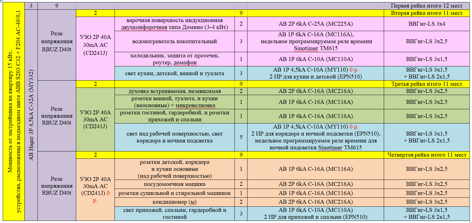

ZooZoo написал: АВ 3Р 32А на вводе
ZooZoo, Предложения по замене "АВ 3Р 32А на вводе" какие будут, если он в моей компетенции.
ZooZoo
ZooZoo
Регистрация: 16.07.2015
Сообщений: 6115
24.11.2019 в 22:30:34
am02rus написал:
am02rus, да никакой замены не нужно, наоборот чем больше номинал ВА на входе - тем лучше юзеру просто 15кВт и 25кВт как-то разнятся... сечение провода на каждую фазу при на ВА 32А не ниже 6мм2 по меди, проверяйте
am02rus
am02rus
Регистрация: 20.01.2015
Сообщений: 185
24.11.2019 в 23:23:00
ZooZoo написал:
am02rus написал:
am02rus, сечение провода на каждую фазу при на ВА 32А не ниже 6мм2 по меди, проверяйте
ZooZoo, Ок.

СтранникXXI написал:
ZooZoo написал:
роутер/сигнализация и т.д. должны быть выведены из под УЗО
1.Где у ТС сигнализация? 2.В чем виноват роутер? 3.Что Вы подразумеваете под "и т. д."
также, непонятна ваша цифра в 15кВт и АВ 3Р 32А на вводе
Предлагаете ТС инициировать процедуру изменения проекта?
СтранникXXI, забейте...

am02rus написал:
Vadim 161 написал: УЗО на вводе либо заменить на селективное, либо и вовсе выбросить.
Vadim 161, До него ни кто меня не допустит, тем более выбрасывать. Поэтому отталкиваемся от того что есть.
am02rus, Тогда надо настаивать на замене его на селективное. За ваш счёт разумеется.
Да, ни фига.
