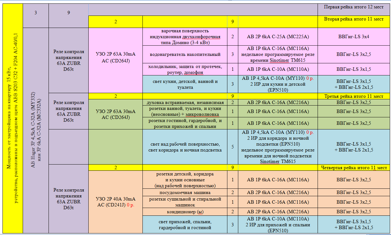

Всем привет. Огромное спасибо основателям за то, что существует такой форум. Моя тема начиналась здесь: https://mastergrad.com/forums/t277010-proekt-raspredelitelnogo-elektricheskogo-shchita-v-3-komnatnuyu-kvartiru-v-novostroyke/ Но она вся посвящена одной фазе. Поэтому решил создать отдельную, так как это, на мой взгляд, две разные вещи. На днях наконец-то получил инфу о выделенной мощности и автоматике установленной в подъездном щите. Мощность от застройщика на квартиру 15 кВт, устройства, расположенные в подъездном щите ABB S203 C32 + F204 AC-40/0,1. Сегодня целый день посвятил проектировке, переделке и т.д. Щит планирую пока Golf Hager VF418TD (4х18 скрытой установки) или аналогичный. Вот что собственно у меня получилось. Прошу оценить и выслушаю всю критику по щиту.

am02rus, Реле достаточно D40T, как и все УЗО тоже на 40А... А так - собирайте...

УЗО на вводе либо заменить на селективное, либо и вовсе выбросить.

Vadim 161 написал: УЗО на вводе либо заменить на селективное, либо и вовсе выбросить.
Vadim 161, Которое в подъездном щите?

24.11.2019 в 19:58:38
Да
Vadim 161, Выбросить не разрешат, скорее всего .

am02rus, кто ради рейтинга/первого коммента кричат "собирайте" - не отвечают за свои слова, а просто ими разбрасываются... :( до чего форум докатился :( :scare - главное, сказать "собирайте" быстрее всех, не анализируя ничего, не участвуя в обсуждении и т.д. / / все УЗО тип А, это современные требования роутер/сигнализация и т.д. должны быть выведены из под УЗО аРБУЗы, конечно, хорошо, но вот я опасаюсь, что возникнут проблемы с гарантией, если вдруг что и как также, непонятна ваша цифра в 15кВт и АВ 3Р 32А на вводе

ZooZoo написал:
1.Где у ТС сигнализация? 2.В чем виноват роутер? 3.Что Вы подразумеваете под "и т. д."
Предлагаете ТС инициировать процедуру изменения проекта?

СтранникXXI, если вы не из ̶г̶р̶у̶п̶п̶ы̶ ̶п̶о̶д̶д̶е̶р̶ж̶к̶и̶, то: вы смысл анализируйте, пож, а не конкретные мои строчки нет сигнализации? а кто говорит, что ее не будет? роутер ни в чем не виноват, но на него м.б. ̶з̶а̶в̶я̶з̶а̶н̶а̶ сигналка и т.д. зы. если вы из ̶п̶о̶д̶д̶е̶р̶ж̶к̶и̶, то проходите мимо, пож

Сигналки не будет и не планируется. Основная часть щита (которая независит от 1ф или 3 ф) обсуждалась год назад.
Vadim 161, До него ни кто меня не допустит, тем более выбрасывать. Поэтому отталкиваемся от того что есть.
