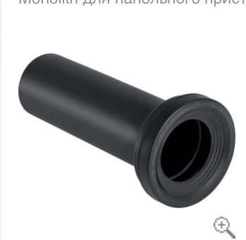

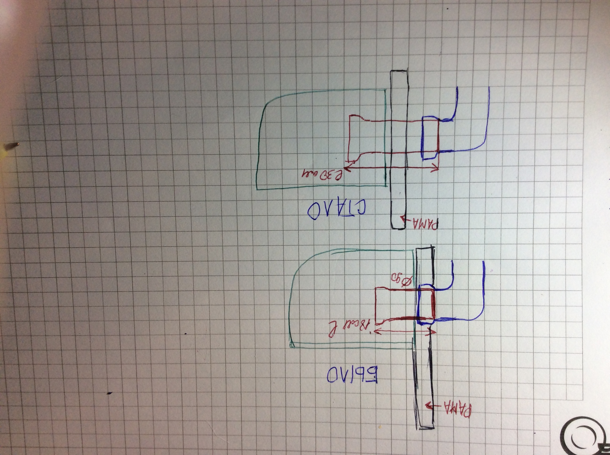

Здравствуйте! Имеем установленную инсталляцию геберит. Соединение с канализацией - штатным коленом смыва, 90 градусов. Можно ли чуть выдвинуть ее вперед, сантиметров на 5 без дополнительных переходников, удлинителей и тп. Например, отсоединив клипсу от колена, отодвинув саму раму инсталляции вперед, колено останется чуть позади,а потом вставить идущий в комплекте патрубок в колено и уже сам этот патрубок зафиксировать клипсой к раме инсталляции? Или все же надо какой-то удлинитель переходник использовать? Возможно вопрос глуп в своей простоте, сразу прошу прощения.

Ebert написал: Или все же надо какой-то удлинитель переходник использовать?
да. Купить прямой штатный отвод, воткнуть в колено - примерить, отрезать по месту и защелкнуть на клипсу уже его

BV, штатный отвод это такой? Как он выглядит?

Изначально в шапке мной такой вприант описывался. Там где разные длины на рисунке - это мы думали купить патрубок на 30см, есть такие.

Ebert, нет. Такой-же как ваш угол 90, только - прямой

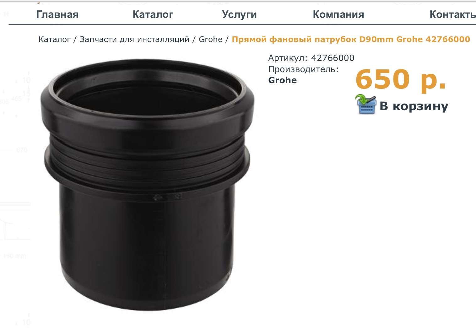

BV, у геберита нет таких, как думаете, можно же будет grohe поставить?
О таком же речь?

Ebert написал:
BV написал: Ebert, нет. Такой-же как ваш угол 90, только - прямой
О таком же речь?
Ebert, Я не сравнивал - должны быть ободки, как у углового, чтобы зафиксировать хомутом-клипсой на раме, чтобы при вставке патрубка унитаза (как в вашем сообщении еще выше) и одевании унитаза не смещался

Ebert, https://inrusstrade.ru/ru/products/geberit-hdpe-fanovyy-patrubok-dlya-podvesnogo-unitaza-d110 позвоните им и спросите - закрепится хомутом инсталляции, или нет...? Если да.... то далее обычное колено 110мм 90 град

В итоге сняли стандартное колено геберит, поставили Обычное на 110, на него переходник штатный 110/90 и далее уже grohe 42766000 на клипсу к инсталляции. Клипса подошла, да.
