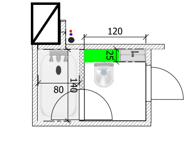

Помогите знающие как "по уму" спланировать моё помещение и коммуникации. Многоквартирный дом, крайний этаж. Есть отдельное помещение 2,94 кв.м (140х210) под совмещенную душевую туалет. Душевая планируется в строительном исполнении, туалет в виде инсталяции. За газобетонной стеной (100мм) располагается кухня в которой расположены стояки ГВС и ХВС и пластиковый фановый стояк с отводом 110 тройника в туалет, ГВС и ХВС полипропилен 40мм, на высоте 1 м от пола отводы 20 мм на воду. Хочется в этом помещении сделать полноценный водоразбор «сантехнический шкаф» со следующим содержимым (как я это вижу): поставить фильтры грубой очистки с промывкой, поставить фильтры тонкой отчистки Гейзер 10ВВ (есть в наличии 2 шт), предусмотреть подключение и переключение на проточный водогрей, установку коллекторов на разводку холодной и горячей воды для следующих потребителей: холодная вода - душ, умывальник, унитаз, кухня смеситель, посудомойка, фильтр питьевой. Горячая вода - душ, умывальник, кухня смеситель. Все коммуникации в идеале разместить на газобетонной стене в нижней её части, справа от инсталляции (под умывальником если возможно). Для разделения помещения на душевую и туалет планирую возвести перегородку с проемом из профиля и аквапанелей. пол в душевой зоне придется поднимать, так как фановый стояк (центр) на высоте 11см от пола.

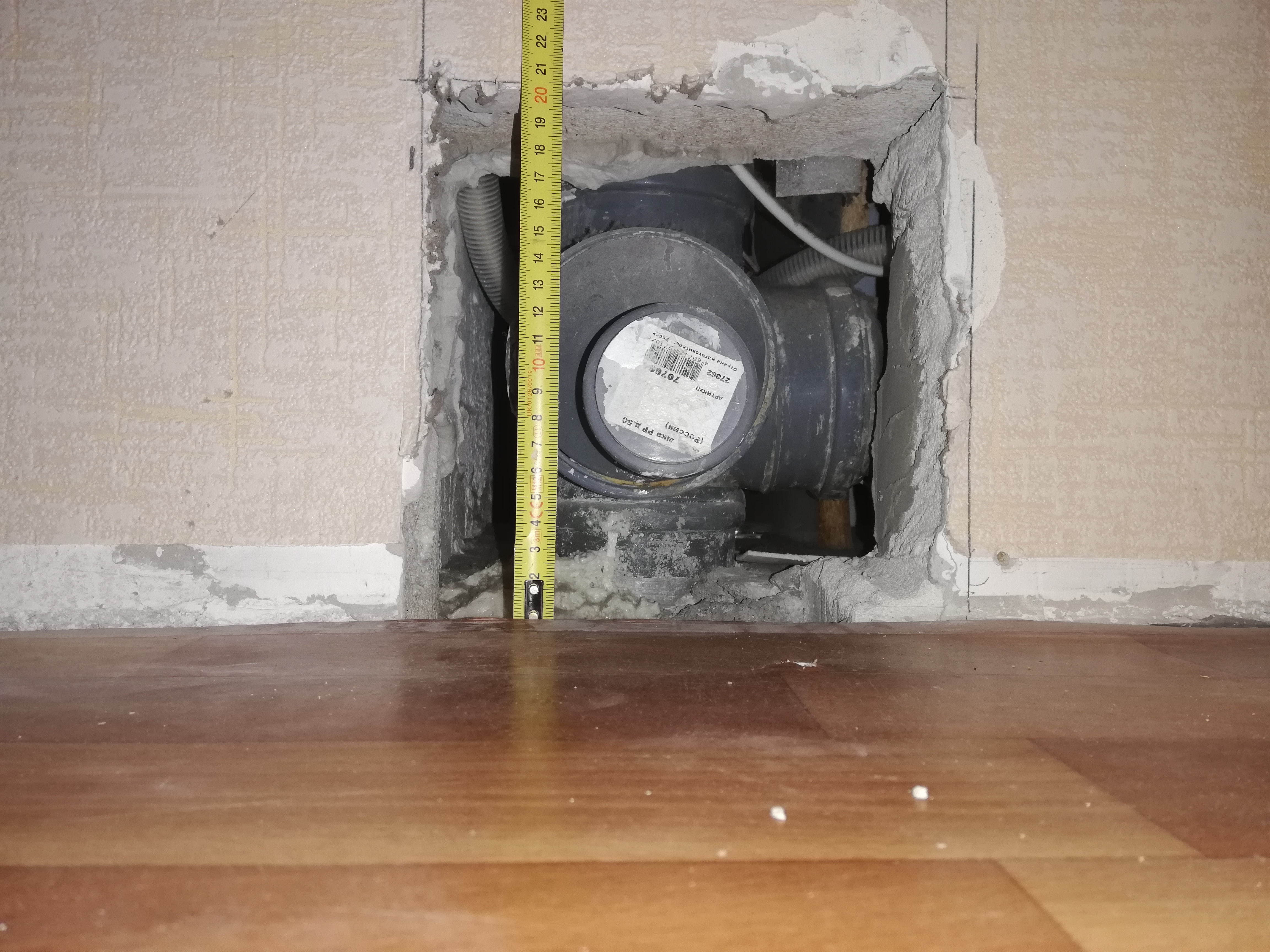

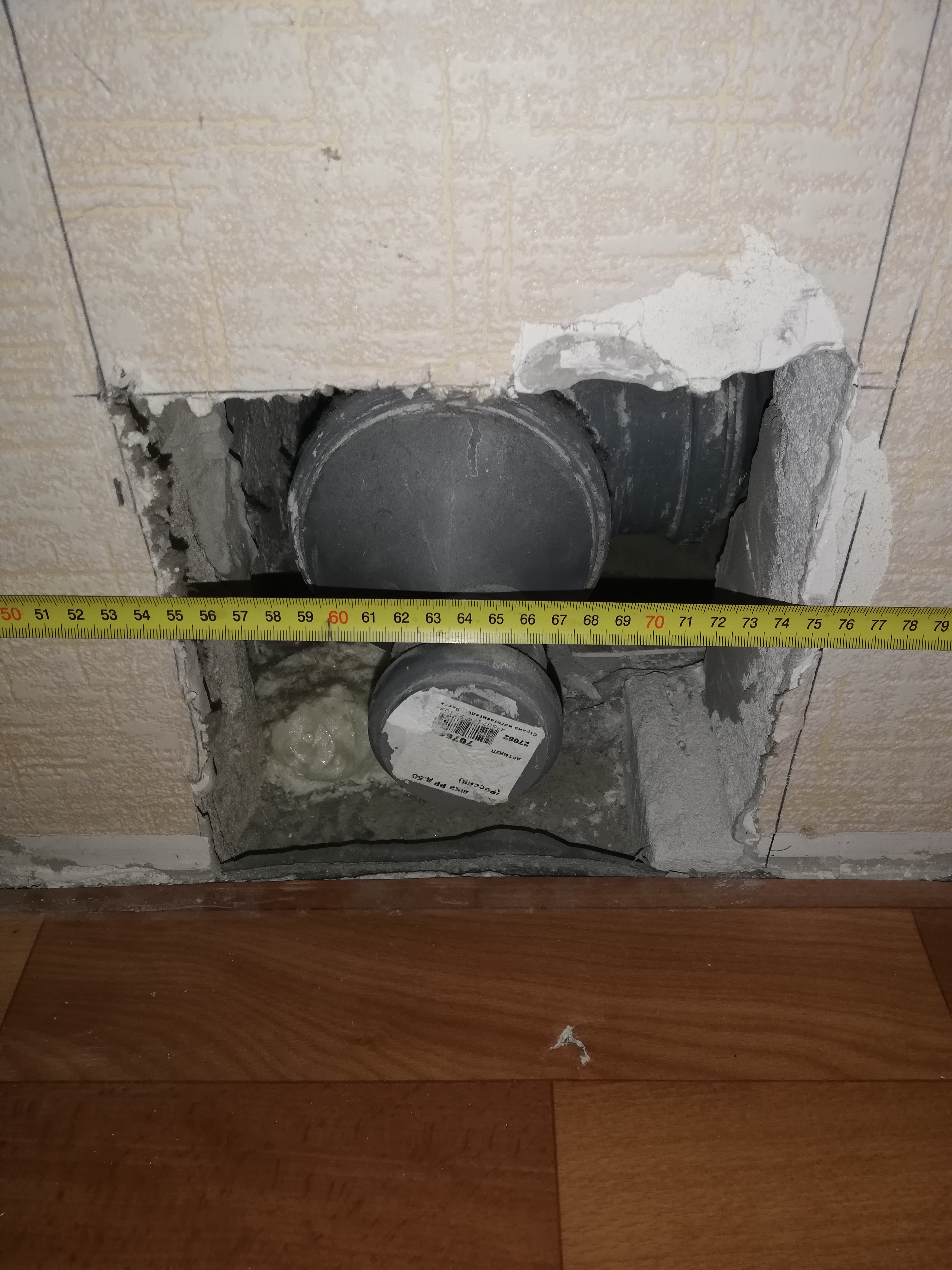

26.11.2019 в 20:13:25
Фановый и стояк в 64 см от левой стены![] как в этот вход завести слив унитаза, который планируется справа от стоянка и слив душевного трапа соответственно слева, если просто тройник поставить, а то унитаз не будет "выбивать гидрозатвор в душевом трапе? Где лучше разместить фильтры, коллекторы и прочии коммуникации, может лучше в душевой секции добавить фальшстену, но как тогда с гидроизоляция душевой быть?

26.11.2019 в 20:53:55
Вся инженерка просится на размещение в пространство над унитазом. Поскольку инсталляция, то стена поднимается до потолка. Внизу скрытая часть инсталляции, вверху вся разводка и фильтры.

26.11.2019 в 21:01:31
А что если инсталляция будет низкая 64 см, вроде есть такие и короб займёт все 120см от стены до стены, а сверху маленькая чаша умывальника, все что нужно поместится в этом коробе?

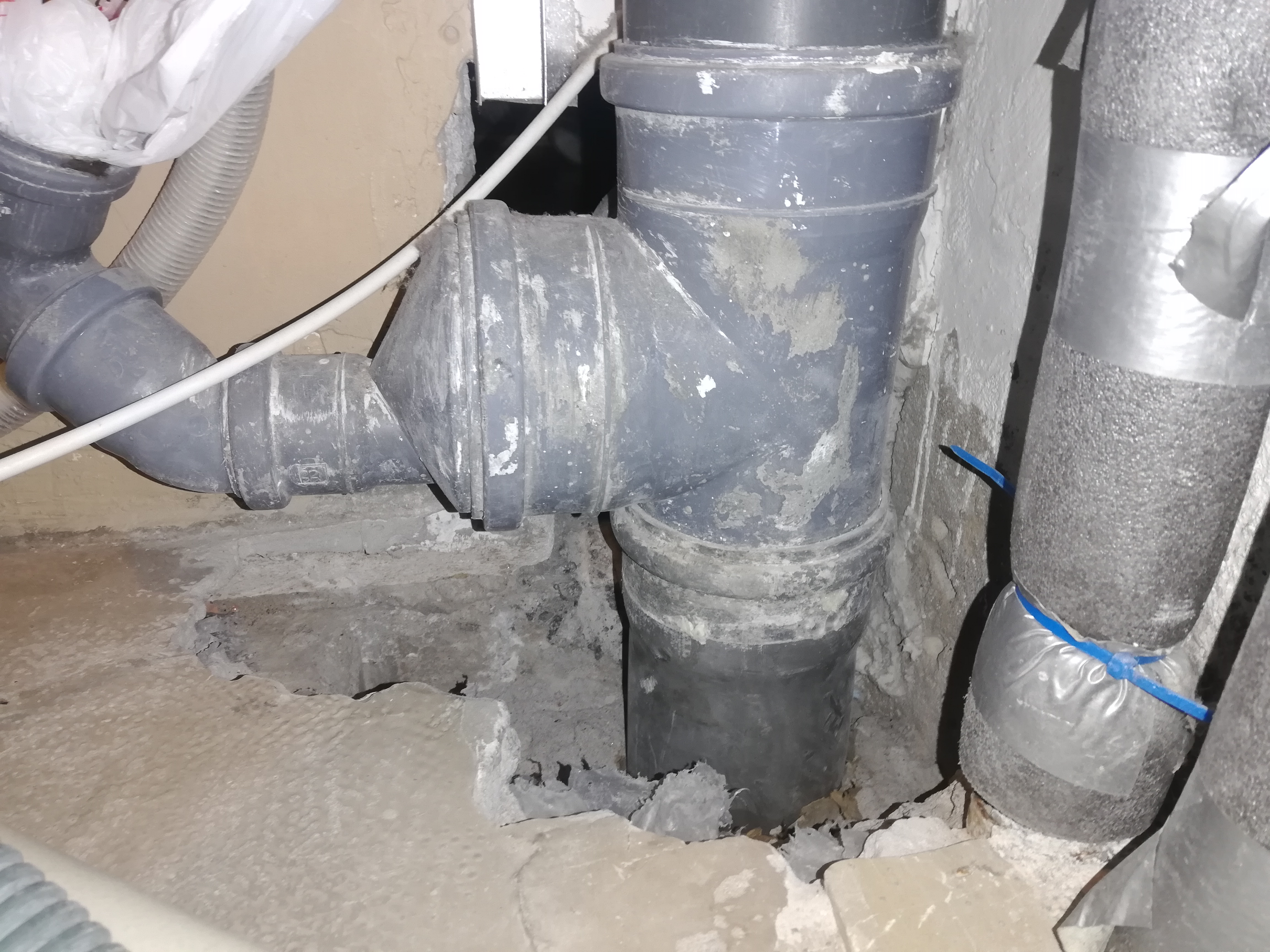

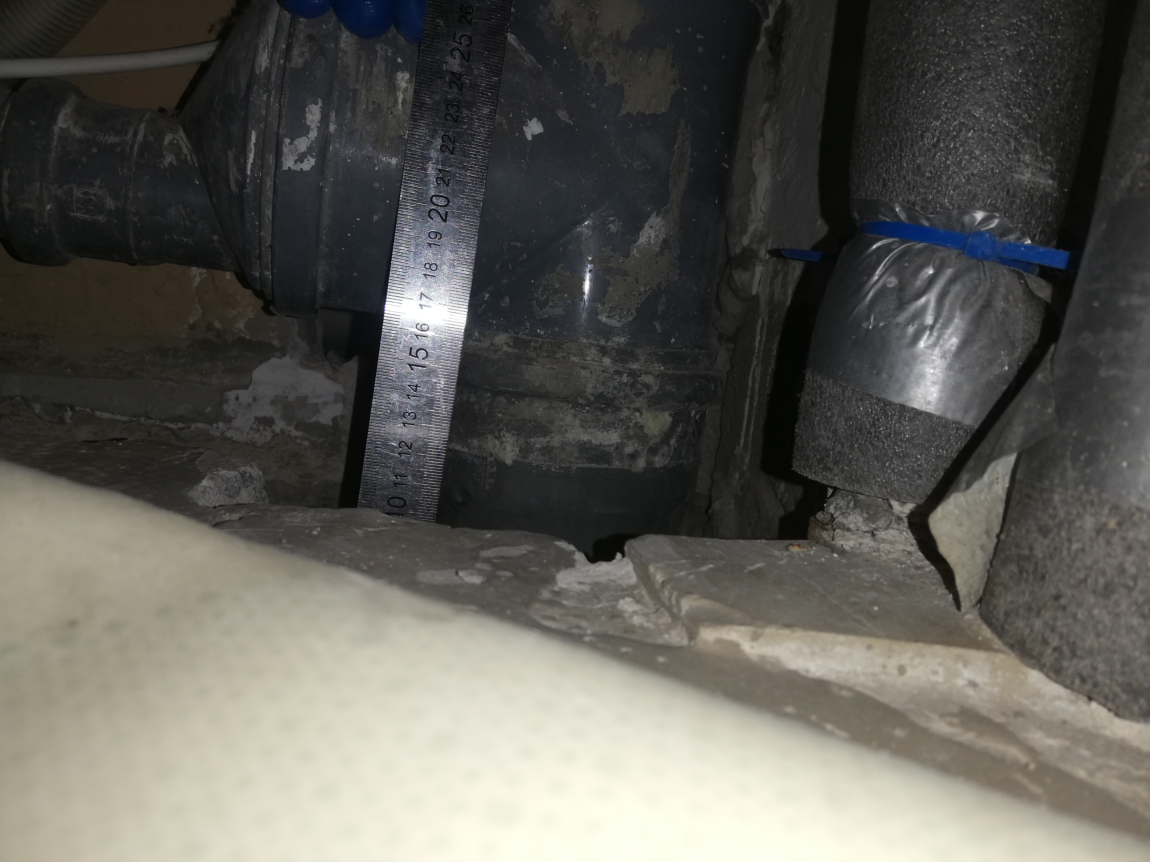

подскажите пожалуйста, какими путями произвести разводку фановых труб, в душе будет обслуживаемый поддон 140х80 на подиуме, с раздвижной дверью, инсталяция стандартная Grohe или Geberit, умывальник подвесной.

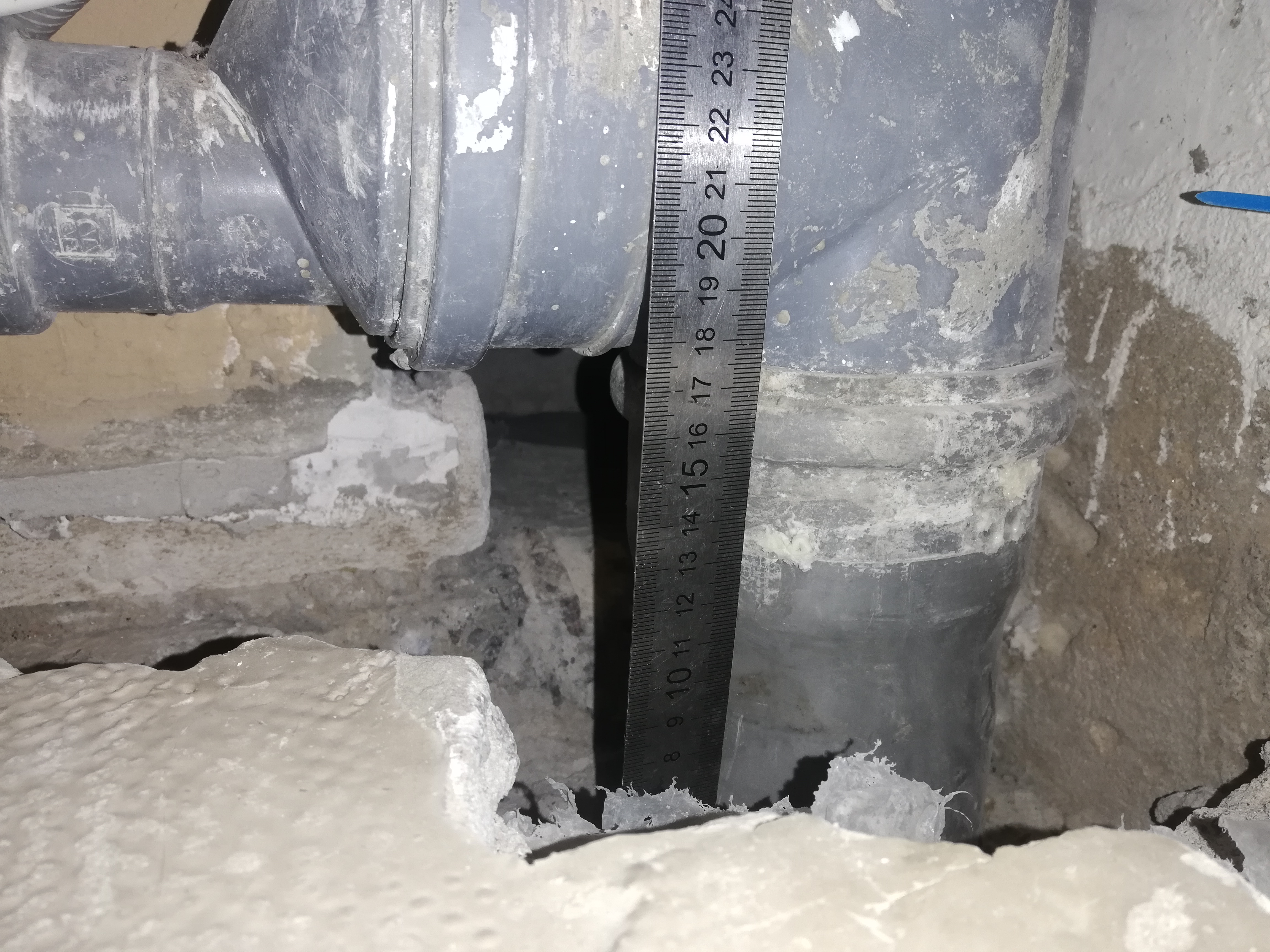

prostoy написал: пол в душевой зоне придется поднимать, так как фановый стояк (центр) на высоте 11см от пола.
лучше - опустить крестовину

BV написал: лучше - опустить крестовину
Переделать стояк - тройник для душевой с отводом на ф50 - чем ниже/ по плите перекрытия/, тем лучше и для инсталляции, потом тройник для инсталляции на ф110, выше тройник с отводом ф50 для кухни и раковины, короб инсталляции и газобетон позволяет и облегчает скрытый монтаж труб канализации. Сидеть возле одного тройника или крестовины, которую высрали застройщики, и думать как это все сделать нормально, нет смысла.

30.11.2019 в 01:03:28
Дело в том, что с соседями снизу не удастся договориться об уменьшении высоты фанины, т.е. Я могу двигаться только в пределах своего этажа, а не существует вставок в фановый стояк "в притирку" если срезать фланец фанины и вставить в него кусок с заужением чуть меньше чем 110?

BV написал:
BV, я конечно могу домкратом давануть вниз стояк, но боюсь, что 21 этаж снизу не оценит моей инициативы. Или такая практика существует?

01.12.2019 в 00:24:30
Существует восстановитель раструба. Т. е можно в стяжке или перекрытии срезать трубу (раструб), установить восстановитель на нужной высоте и тройник на душевую станет на нужной высоте, для последнего этажа заужение не столь критично.

03.12.2019 в 01:03:31
gnusmas, сегодня выдолбил "яму" вокруг фановой трубы, удалось углубиться на 12 см от уровня стяжки.
А кто расскажет как собрать вертикальные элементы без доступа на верхний технический этаж?
