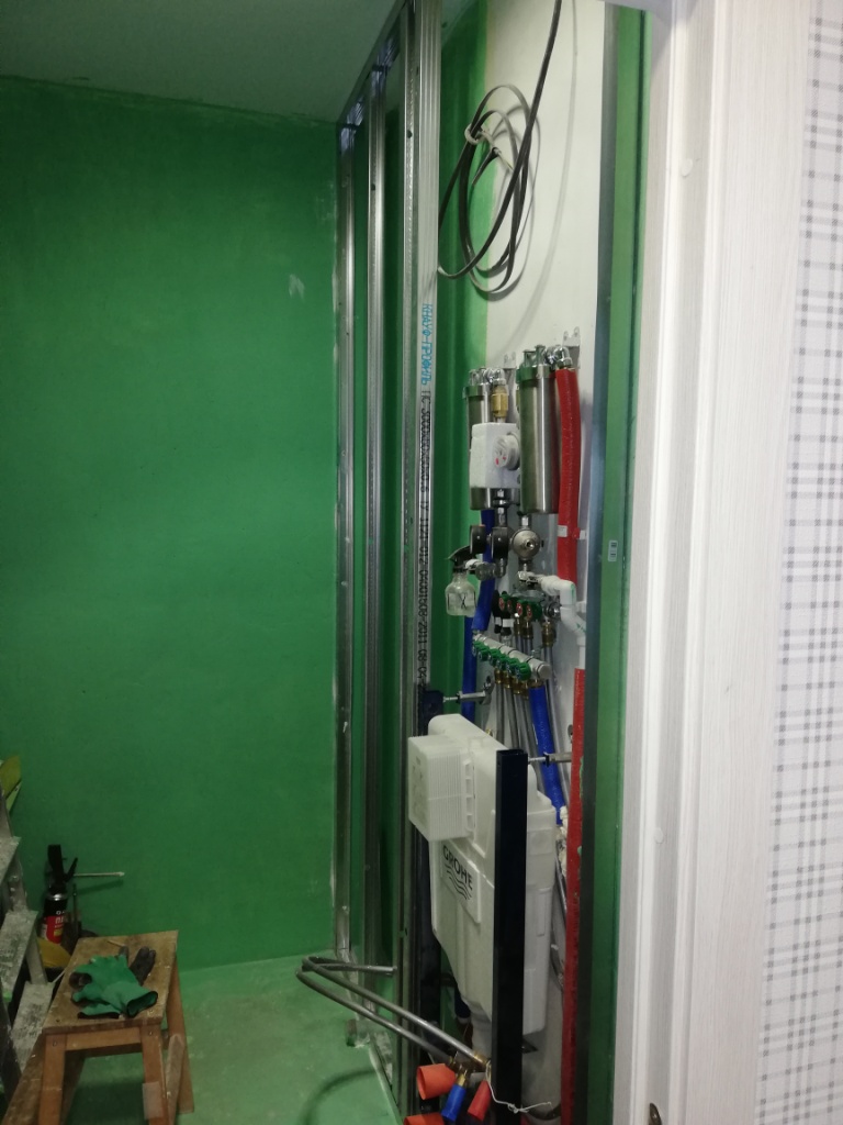

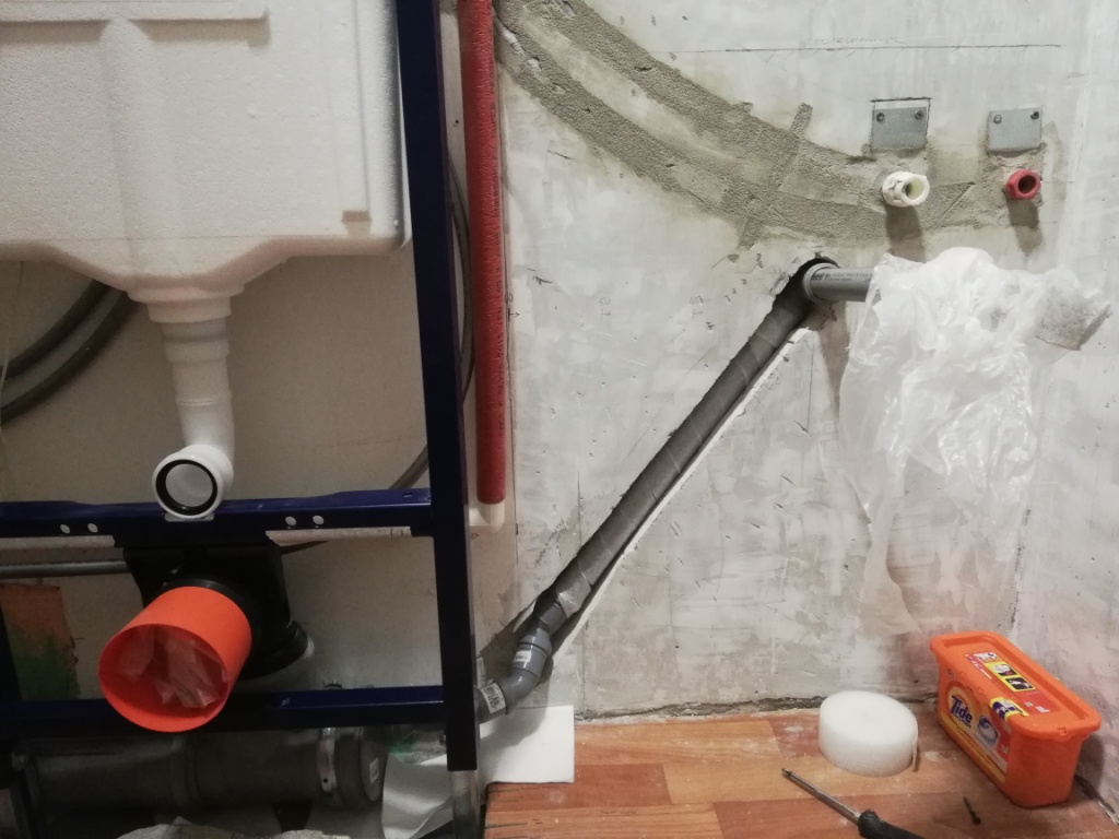

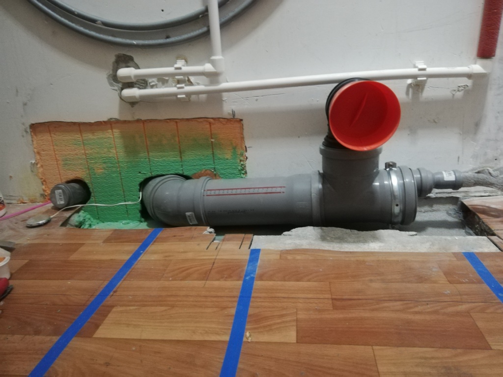

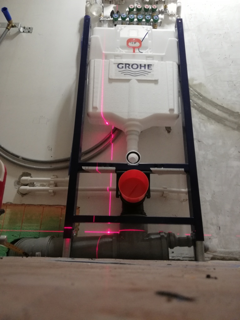

30.07.2020 в 12:46:46

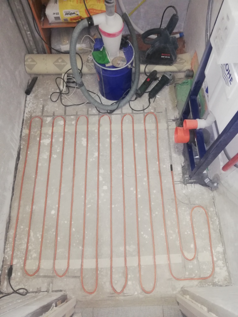

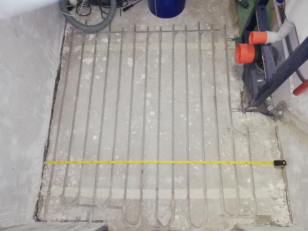

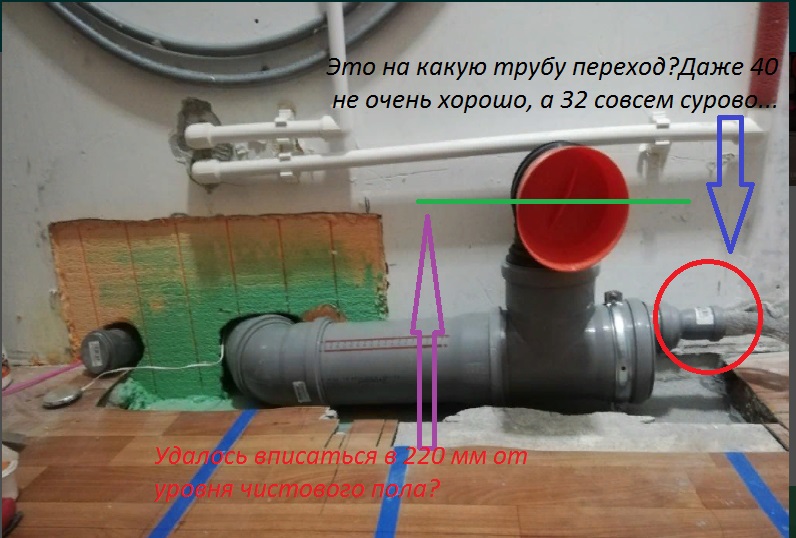

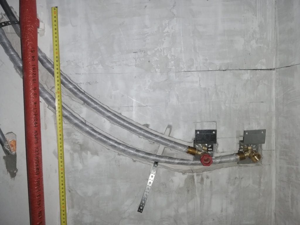

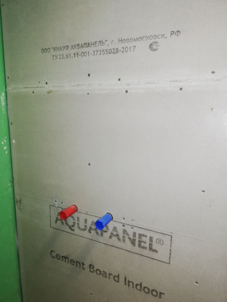

Вообщем строительный процесс идет, медленно но дело движется. Удалось договориться с соседями и опустить крестовину фанины в уровень с нулевой точкой плиты перекрытия. Произведен монтаж простенького коллекторного узла над инсталляцией. Установлена инсталляция GROHE SOLIDO, сделан отвод стока для сифона VIEGA Tempopleх для душевого поддона. Проброшен кабель 6 кв.мм и установлен проточный водогрей. Врезаны в стену водорозетки для рукомойника, спрятана в стену фановая труба от рукомойника. Сделал гидроизоляцию стен в душевой зоне мастикой Kiilto Fiberpool c проклейкой лентой углов и примыканий. Зашита инсталляция и часть душевой зоны аквапанелями Knauf с применением клея для стыков аквапанелей Knauf (!#[https://youtu.be/QLSTxvGmRy0]), установлен скрытый люк секрет 3. В стяжку врезан кабель теплого пола. На очереди монтаж душевого поддона из искусственного камня на подиум высотой 10см, укладка плитки на пол и стены...

30.07.2020 в 12:52:39
prostoy, с канализацией накосячили. Прямой тройник под инсталляцией (хотя места под косой полно) и участок справа под 45 градусов. Однако работать будет.

30.07.2020 в 13:26:17
prostoy, на вашем фото с уложеным кабелем теплого пола не видно датчика температуры. Раз уж так подробно документируете, его расположение тоже было бы неплохо оставить в истории.

30.07.2020 в 13:52:07
Mazayac, Да, согласен, но когда я это осознал, то уже было все собрано, а разбирать все обратно это жесть... но вы меня успокоили, что "работать будет")
Мишутк, у меня все ходы записаны)

30.07.2020 в 14:22:45
prostoy написал: у меня все ходы записаны
Датчик у пола угол 90 градусов проходит? У моего был достаточно гибкий провод, которому в таком углу было проще начать собираться в гармошку до поворота, чем заталкивать датчик в угол. Поэтому я сделал ревизионную коробку за плинтусом с обратной стороны санузла - при ремонте датчика снимается плинтус и открывается прямая трасса для протяжки датчика.

30.07.2020 в 15:12:12
Мишутк, там плавный поворот еще стоит, я уже так делал в других помещениях, все отлично проходит и не застревает.
