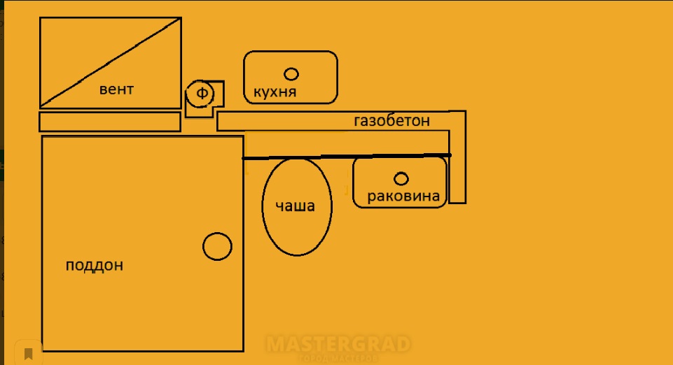

Inter, 23 от чистого получилось. Да, там 32 труба. раковинка малюсенькая будет стоять. "Почему же так то" вы про что про обмотку на трубе или про угол штробы? Стена 10см и врезать в нее что то более толстое было страшно)

prostoy, кстати да, к замечанию о подключении тонкой трубы к тройнику инсталляции. Соединение плоским переходником 100-50 как у вас при наличии рядом слива из унитаза через 90-градусный тройник черевато рарастанием нижней части правого отвода. Если не менять тройник, то лучше поменять переходник с плоского на конический. Так хоть сливом из тонкой трубы будет промываться боковой отвод. В вашем случае там промывки не будет.

Mazayac написал: Однако работать будет.
Так как должно-не будет работать
prostoy написал: Да, там 32 труба. раковинка малюсенькая будет стоять
Не понятное решение. Из трёх санприборов раковина самая часто используемая. Почему тогда её надо делать такой ущербной? Ведь можно вместо короба для инсталляции построить фальшстену
и установить раковину 600 мм (можно тумбочку с раковиной). Тоже не предел мечт, естественно, но всё же... И трубы нормальные 50-ые без проблем и по правильной траектории получится разместить. Тройник на косой менять без вариантов, это сейчас кажется обидно, потом будет ещё обиднее, но уже совсем не реально. Как раньше казалось, что раструб не получится опустить, а сейчас ведь понятно-"игра стоила свеч". И 32-ую на 50-ую тоже.

Inter, это гостевой санузел и раковина "вписана" в закуток шириной 50см и глубиной (до наличника двери) 25см.стенку там достраивать особо некуда.

Inter, у меня всегда, на всех умывальниках стояла 32-я труба - более 10 лет проблем не было ни разу (как-то обсуждали уже).

Мишутк написал: prostoy, кстати да, к замечанию о подключении тонкой трубы к тройнику инсталляции. Соединение плоским переходником 100-50 как у вас при наличии рядом слива из унитаза через 90-градусный тройник черевато рарастанием нижней части правого отвода.
prostoy, косой тройник на 45, на инсталяцию и так называемый переход эксцентричный в положении ф50/далее неважно как переход на 32/ сверху - это идеал каналки. 32-я не проблема для раковины, но смотрим в сторону трубных сифонов, а не бутылки, гофра не как не попадает в идеал. А Вы идеал хотите ;) а его нет в каналке...

Вадим М написал: как-то обсуждали уже
И никто кроме киевского дедушки не согласился, не говоря уже про СП. Да и ваше тогдашнее мнение не в поддержку ТС
я отнюдь не утверждаю, что раковины следует подключать именно 32-й трубой, я говорю лишь о том, что в некоторых случаях (например в моём, который я описывал), использование данного "трубного изделия" может быть оправданным. И это несмотря на возможный кратковременный срыв гидрозатвора, о чём также не раз говорил. Применение этой трубы в случае топикстартера считаю абсолютно необоснованным.>

prostoy написал: это гостевой санузел
стало легче, появилась надежда, что можно будет пользоваться раковиной в основном санузле
prostoy написал: раковина "вписана" в закуток
попробую ещё раз
Inter написал: раковина самая часто используемая. Почему тогда её надо делать такой ущербной?
prostoy написал: шириной 50см
спокойно 60 см выкраивается при правильном подходе
prostoy написал: глубиной (до наличника двери) 25см
наличник там зачем? чтобы не дать поставить нормальную раковину, наверное... откосы из плитки заменяют наличники и доборы со стороны санузла Если есть желание, почитайте мои советы в этой теме https://mastergrad.com/forums/t302313-ustanovka-istalyacii-dushevoy-v-malenkom-sanuzle/#post6854344 Там и про размеры, и про откосы, и про ограждение душевой, и ещё много про что есть... но придётся набраться терпения, тема растянута, некоторые моменты приходилось разжёвывать по три раза.

Inter, Почитал, на шторку из полиэтилена ради тумбы умывальника шириной в 60 см я точно пойти не смогу. У вас есть пример фото как выглядит дверь с добором из кафеля?

prostoy написал: Почитал, на шторку из полиэтилена ради тумбы умывальника шириной в 60 см я точно пойти не смогу
почему из полиэтилена, там было не так
штору хорошую (тысячи за 1,5-2)
и не только ради раковины, а для ощущения свободы раз, нормальной эргономики два, отсутствия проблем с перегородками три... Наконец, это решение позволит направить сэкономленные деньги на действительно полезные вещи, а то даже гиг.душа не просматривается.
prostoy написал: как выглядит дверь с добором из кафеля?
выглядит сильно лучше чем обналичка, обклеенная бумажкой в помещении с повышенной влажностью, про долговечность даже говорить не стоит
