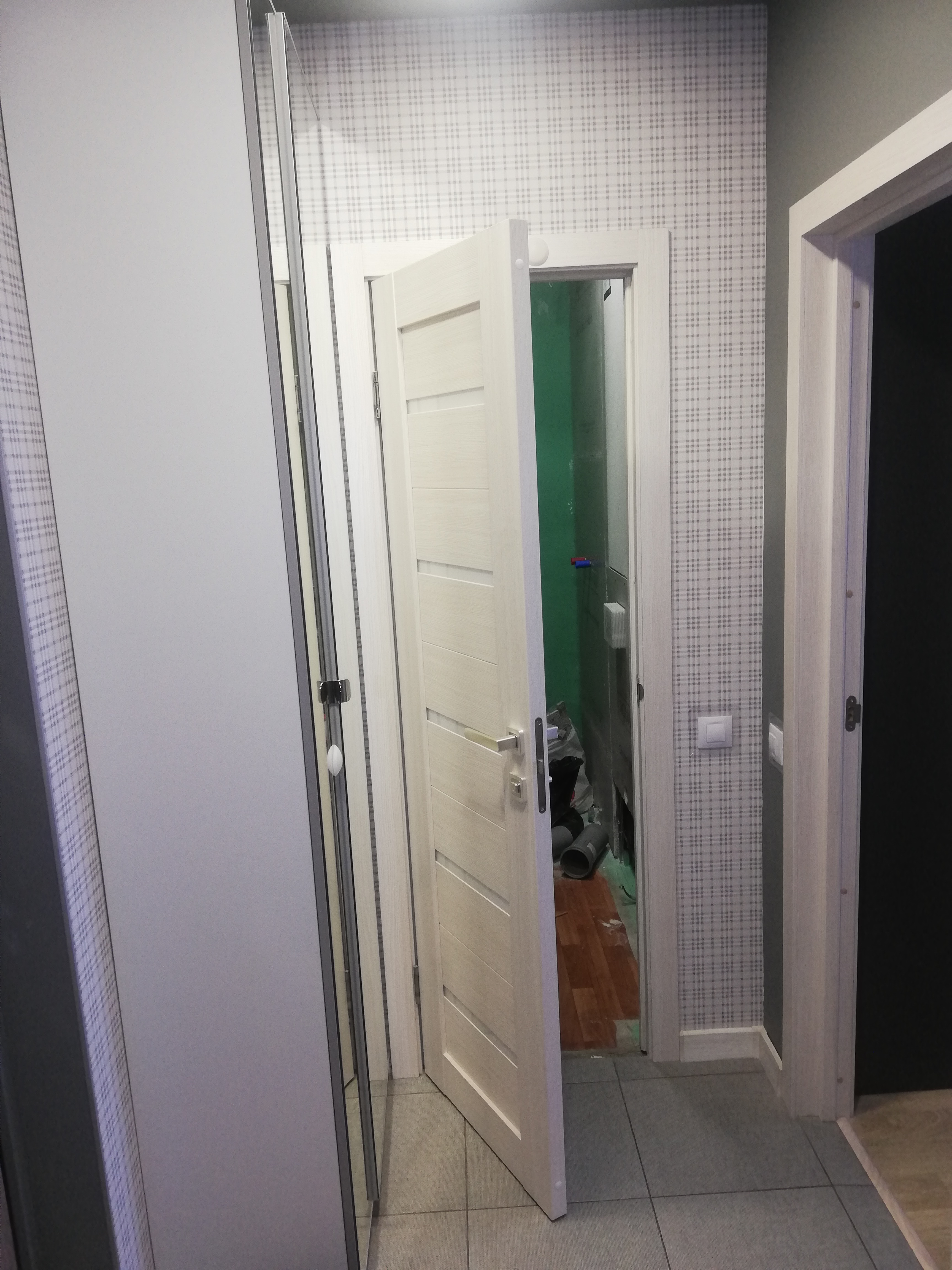

Все же я не понял куда делась труба между тройником и поворотом в стену. Ведь была на фотографии раньше, с красными метками.
prostoy
prostoy
Регистрация: 02.10.2015
Сообщений: 160
02.08.2020 в 13:13:53
Inter, так я её вы дёрнул же, я и говорю, что её нужно будет укоротить очень сильно, чтобы этот косой отвод встал и пришёл отводом в центр инсталяции

Inter, Ну чтобы понять как рамещать элементы мне нужно было все разобрать, я разобрал и разместил 45 отвод так, чтобы он нормально пришел в инсталяцию, соответственно получил слевой стороны зазор, там где был прямой кусок с красной полосой. Я и подумал, что есть два варианта.
  1. вставить этот новый 45 отвод в поворот который уходит в стену и потом уже 45 участок пытаться подвести к инсталяции.
  2. обрезать прямой кусок (уменьшить его длину) и в него вставить отвод на 45.
Может мои фото оказались не информативными или мысли свои я излагаю не очень понятным образом, уж простите.

prostoy написал: вставить этот новый 45 отвод в поворот который уходит в стену и потом уже 45 участок пытаться подвести к инсталяции.
Тогда бы пришлось в 45-ый отвод тройника вставлять ещё один 45-ый отвод, а в него уже черный угловой переходник 110/90.
Не уверен, что конструкция не ушла бы дальше центра инсталляции. Но в любом случае этот способ хуже, т.к. получается лишний горизонтальный участок. Зато он выручает когда надо уменьшить высоту.
Тройник вертится по оси прямой трубы, таким образом высота центра черного уголка подгоняется под требуемые 22-23 см. Поскольку такая задача не ставилась, поэтому однозначно
prostoy написал: обрезать прямой кусок (уменьшить его длину) и в него вставить отвод на 45.
Гланое, после обрезания сформировать фаску и зачистить заусенцы очень чисто. Ни одна волосинка не должна там цепляться в процессе эксплуатации.
