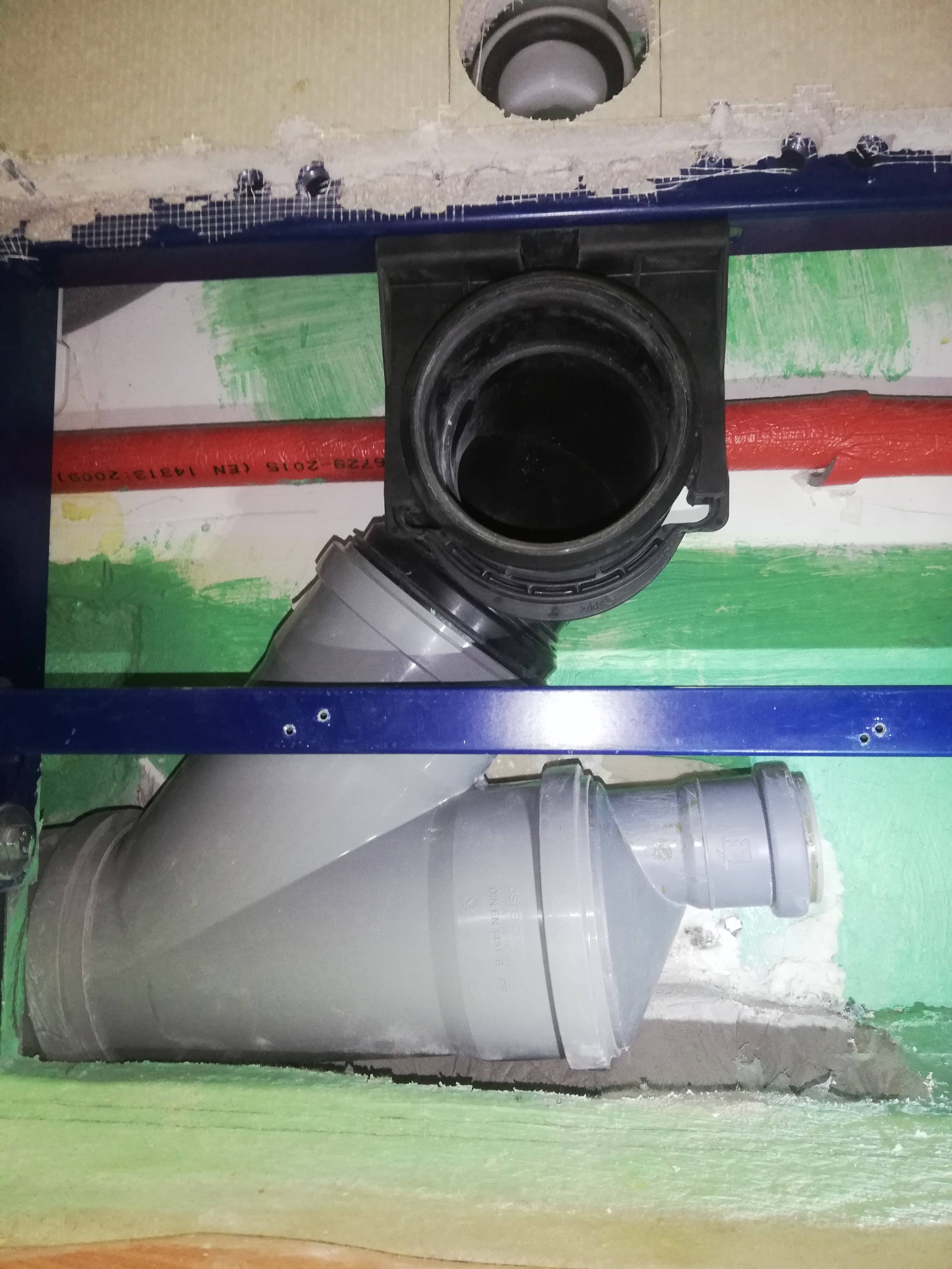

Вот что у меня получилось по итогу. Надеюсь, что осталось только решить задачу с дальнейшим участком от бутылки к раковине) что мы имеем на сейчас бутылка с отверстием 50мм, подстолье для раковины чаши с выпуском 40мм![] в подстолье можно разместить трубы и сифон,пусть он выступает, но не хочется видеть саму трассу. И всеж, какой сифон предпочесть трубный или бутылочный? (https://mastergrad.com/mediafiles/5a/bd/c2/5abdc2feef8446dfcf56ed9d8b23e2e9.jpeg)

Дальше сначала труба 50-ая, потом переход в вертикаль двуми 45-ми отводами, труба вверх, переход в горизонталь 87-ым уголком.

Сифон трубный, третий раз уже пишу...если с катриджем не срастается.

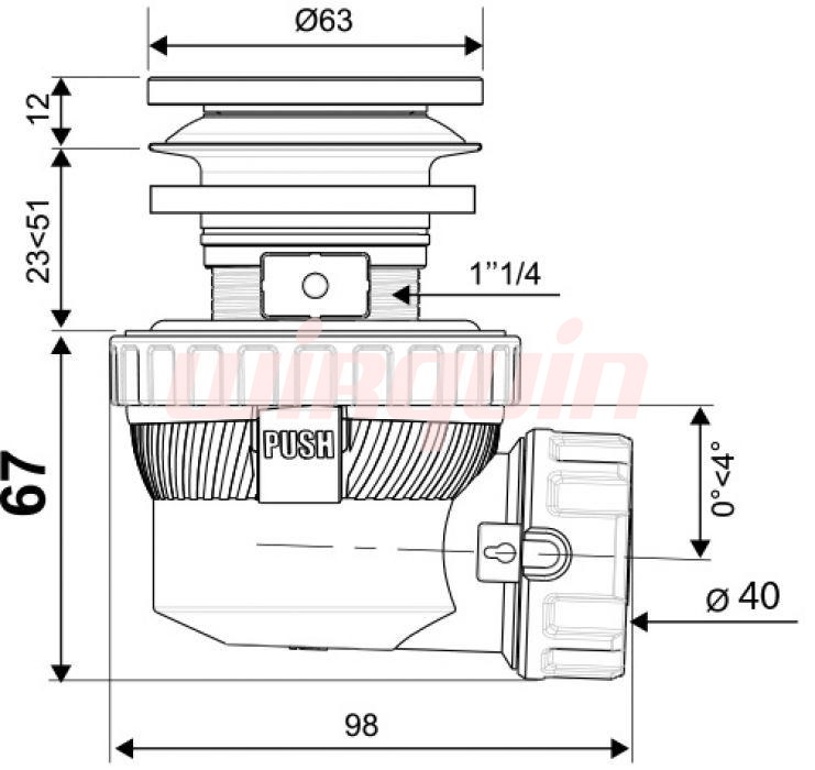

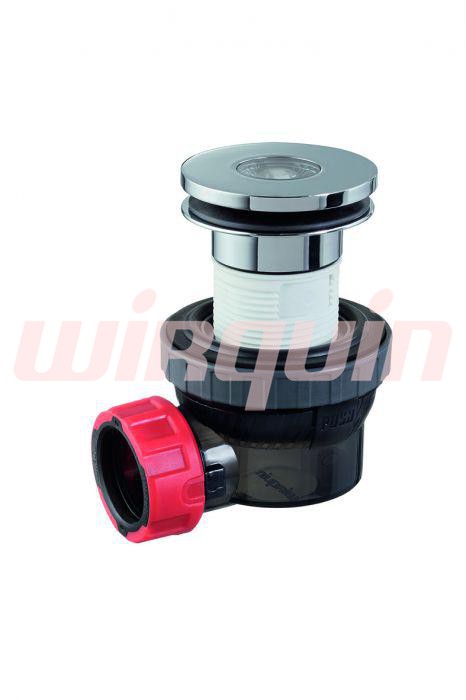

А про такоe изделие что скажите? Сифон для раковины с сухим затвором - [Wirquin NANO 6.7 с выпуском и с сухим затвором. Артикул 30987054 Можно использовать такой?

prostoy, скажем, что во-первых, эта торговая марка - тот ещё шлак, а во-вторых, сифон с сухим затвором стократ более подвержен засорениям, чем нормальный трубный, после чего начинает вонять из канализации.

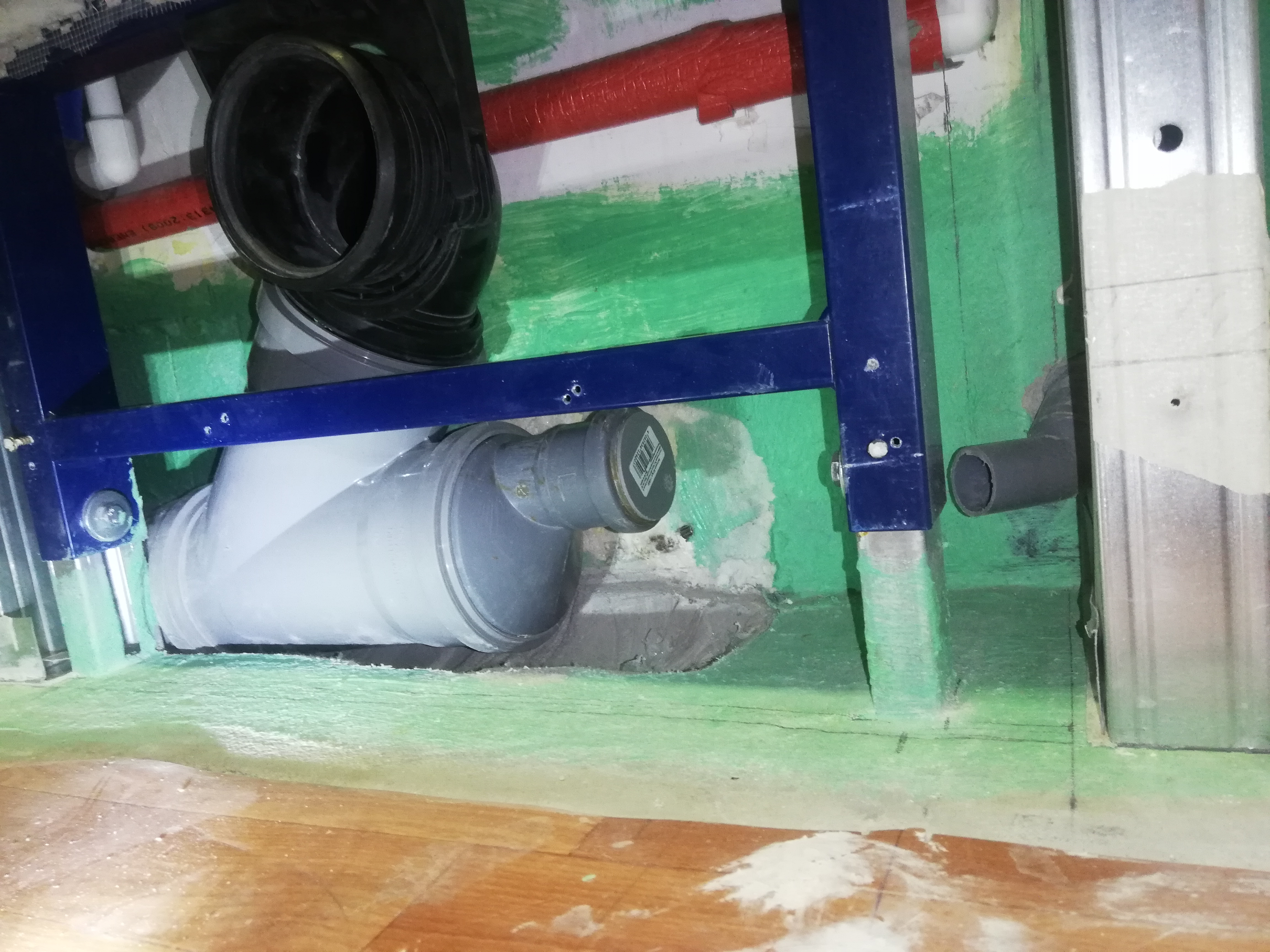

Вот что у меня получилось с отводом к раковине. Сделал 50 трубой Заказал трубный сифон geberit. Вход получился на 8 см ниже отвода из раковины.

Сборка норм, с крепежом беда, я бы как минимум пару хомутов добавил

Упадет? ;) Сверху зафиксировано и это достаточно.

страховки добавил ещё один хомут на вертикальный участок. Жёсткость появилась.

Для жестких фанатов линейных разширений пластиковой трубы - Вы совершили огромную ошибку ;) надо было отвод/который ниже/ крепить. Для жестких фанатов крепежа труб - тоже огромная ошибка ;) Мало крепежа... Все зашивайте и не обращайте внимание на них.

только непечатными словами готов ответить
