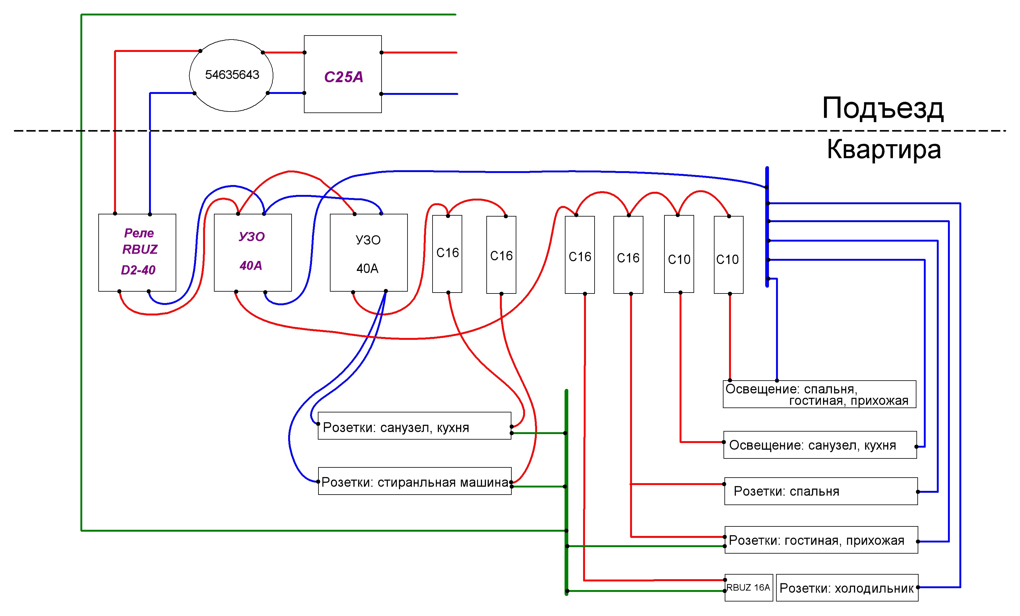

Ещё раз здравствуйте.

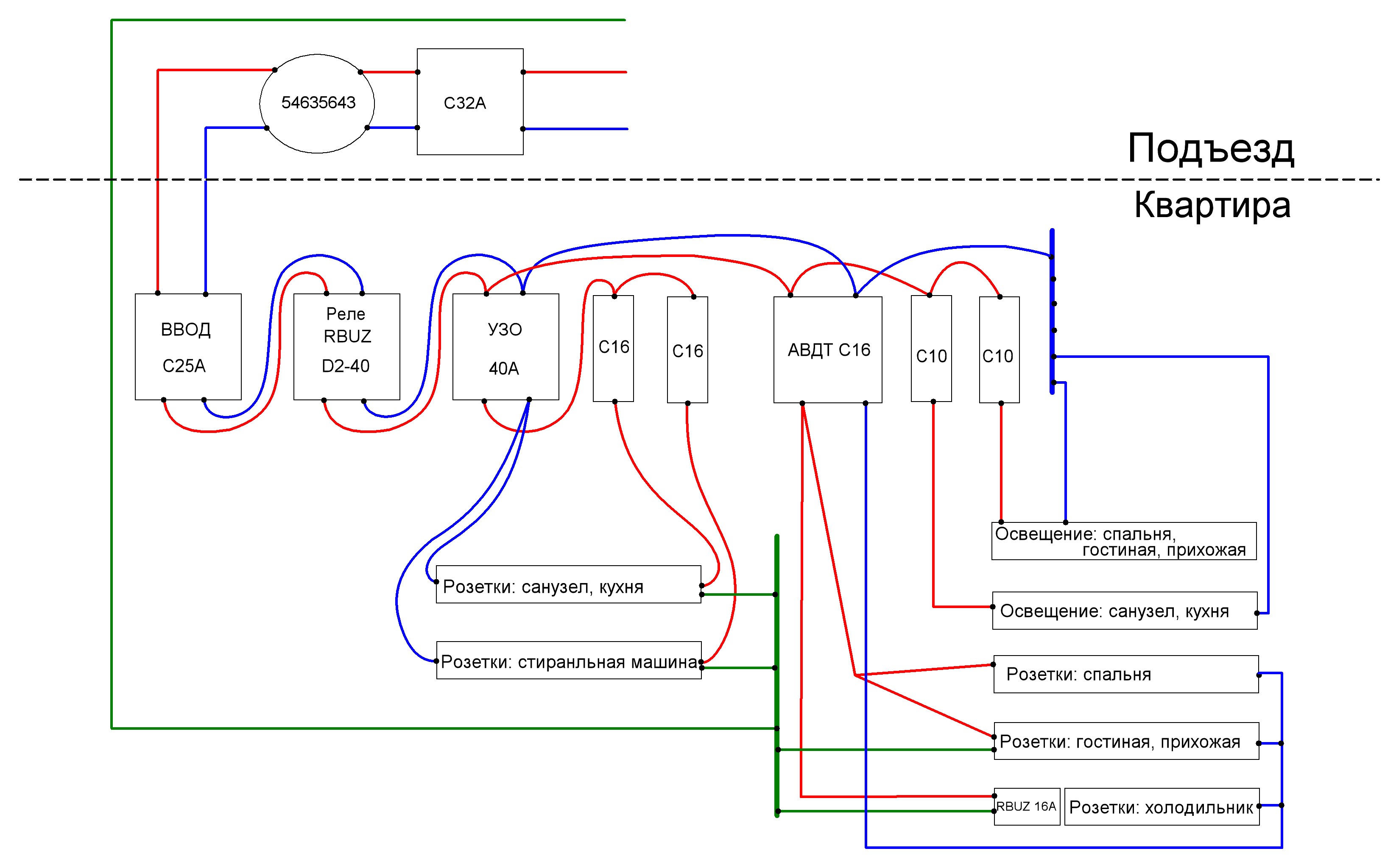

Всё таки одно УЗО на все линии не подходит, так как при выключении будет обесточена вся квартира. Без вводного автомата тоже не вариант. Решил вместо двух автоматов, поставить Дифференциальный автомат Legrand RX3 2П 30 мА C 16 А. (4 вариант)
Как считаете, какая схема лучше?

Stierlitz, Все варианты так себе. Можно поставить 2 УЗО и под них всё поставить. С 25А на вводе зачем, если в этажном щите 32А?
Stierlitz
Stierlitz
Регистрация: 28.11.2019
Сообщений: 40
06.12.2019 в 18:13:09
MaSeVi написал: Stierlitz, Все варианты так себе. Можно поставить 2 УЗО и под них всё поставить. С 25А на вводе зачем, если в этажном щите 32А?
MaSeVi, 2 УЗО не влезают в 12-модульный щиток(уже установлен, менять не буду). В этом и проблема. Или придётся не ставить вводной автомат.
По умолчанию на все квартиры стоят автоматы на 25, просто электрик из УК поставил что у него было в наличии после того как старый автомат на 25 помер. Ну и второе, чтобы при перенагрузке отключался автомат в квартире а не в этажном щите под замком. Ну и третье, потому что ввод 4 квадрата(уже проложен, менять не буду).
По сути есть только 4 этих варианта, надо выбрать какой надежнее.

Stierlitz написал: 12-модульный щиток(уже установлен, менять не буду)
Модель щитка уточнить можете?

MaSeVi написал:
MaSeVi, Какой то нонэйм, меньше тысячи стоил. Но дело не в цене, а в том что на 24 автомата он намного больше, и в маленькой прихожей будет очень странно смотреться.

Stierlitz, Ну тогда исключите реле и всё Вам хватит...

MaSeVi написал: Stierlitz, Ну тогда исключите реле и всё Вам хватит...
MaSeVi, вы меня подвели к мысли. Нашел в интернет, что есть щитки на 18 модулей на одном ряду. В леруа только на 12 видел, и думал что больше не бывает. Если поставить на 18, тогда вообще проблема отпадает
MaSeVi, А скажите пожалуйста, чем плоха схема с АВДТ? На розетках только холодильник и компьютер с телевизором будут, больше 1-2 амер врядли будет нагрузка.
