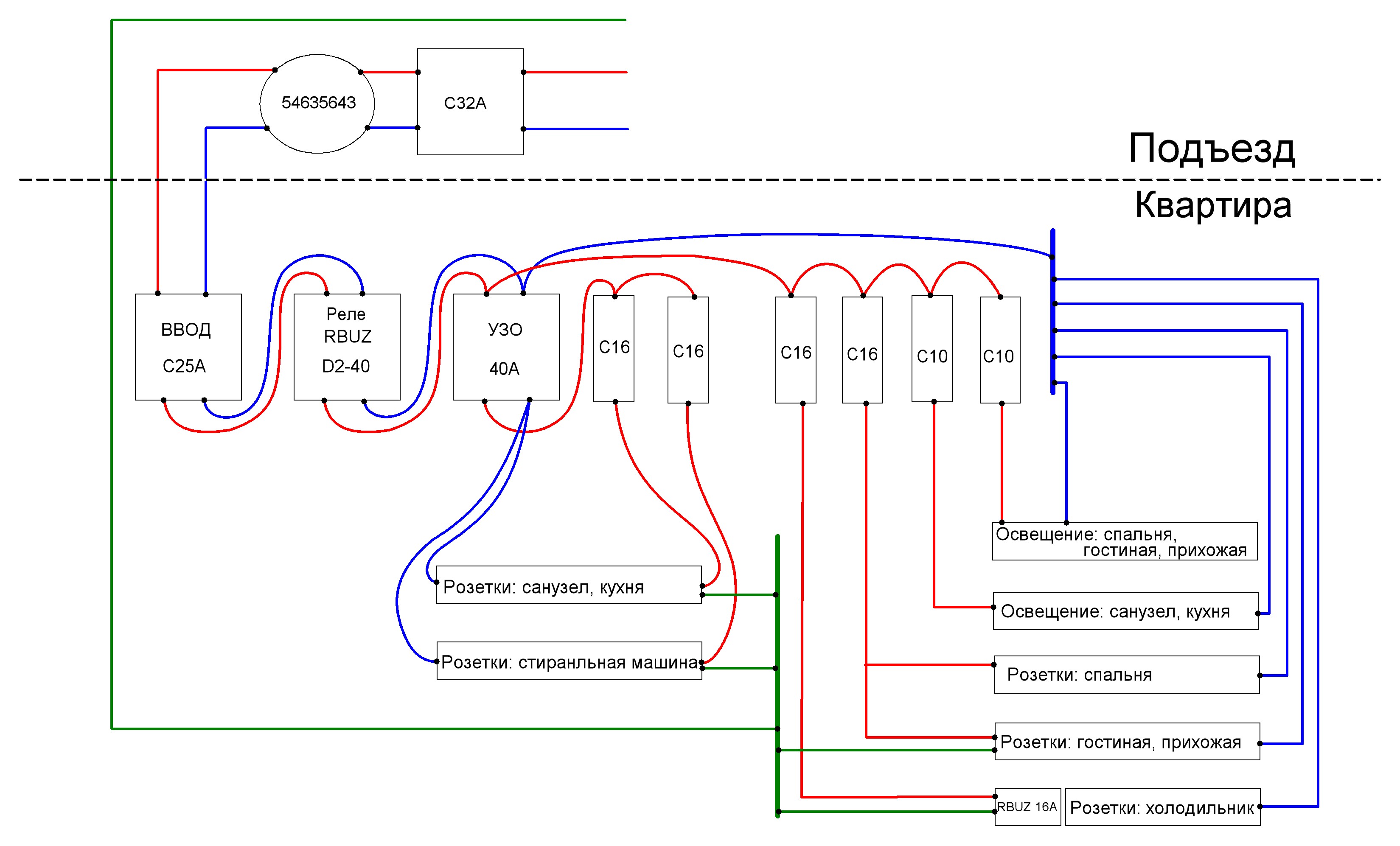

Здравствуйте!
Двушка, дом 1965 года. Электросеть обновили при капремонте. В этажном щите есть отдельный провод РЕ, который подключен к корпусу щита.
  1. Квартиры со старой проводкой подключены N проводом к щиту - правильно ли это?
  2. Квартира с новой проводкой подключена N и РЕ к нулевому проводу из счётчика - правильно ли это?
  3. Сделал новый ввод в свою квартиру 3х4, ноль и фазу подключил к проводам из счётчика, РЕ подключил к корпусу щита - правильно ли это?
  4. Так как N из квартир подключили к корпусу щита, получается ток идёт по корпусу щита. И общий РЕ тоже подключен к щиту. Я правильно понимаю, что из-за этого, на корпусах приборов, которые заземлены есть напряжение?
  5. Оцените пожалуйста схему электрощита.

Stierlitz, фото щита.
Stierlitz написал: делал новый ввод в свою квартиру 3х4,
Эконом вариант?
Stierlitz написал: что из-за этого, на корпусах приборов, которые заземлены есть напряжение?
Может появится, то что Вы описываете - зануление. До 2000 г. допускалось, теперь нет. Хотя если реконструкция выполнена по старому проекту, то земли у Вас может не быть.
Stierlitz написал: Оцените пожалуйста схему электрощита.
Печалька. Места совсем нет? Тёплый пол, кондей, водогрей, посудомой, электрику на балкон планируете?
Хрень полная.

Stierlitz написал: Квартиры со старой проводкой подключены N проводом к щиту - правильно ли это?
нет
Stierlitz написал: Квартира с новой проводкой подключена N и РЕ к нулевому проводу из счётчика - правильно ли это?
нет, и весьма ОПАСНО
Stierlitz написал: Сделал новый ввод в свою квартиру 3х4, ноль и фазу подключил к проводам из счётчика, РЕ подключил к корпусу щита - правильно ли это?
да
Stierlitz написал: Так как N из квартир подключили к корпусу щита, получается ток идёт по корпусу щита.
да
Stierlitz написал: И общий РЕ тоже подключен к щиту. Я правильно понимаю, что из-за этого, на корпусах приборов, которые заземлены есть напряжение?
небольшое, в около 5-10 В - может быть
Rumato написал: Хрень полная.
присоединяюсь к мнению коллеги...
Stierlitz написал: Эконом, но какой смысл ставить толще, если автомат на 25?
У Вас вводной АВ указан 32А, или не надо верить своим глазам? :)
Кроме того, я сильно сомневаюсь, что при реконструкции поставили 32А, т.к. обычно в домах с газом ставят 25А .
Stierlitz написал: Квартиры со старой проводкой подключены N проводом к щиту - правильно ли это? Квартира с новой проводкой подключена N и РЕ к нулевому проводу из счётчика - правильно ли это?
По этому вопросу надо писать жалобу на работу УК. Обращаться в МЖИ, и долбить УК до победы....

Stierlitz, Пожалуйста. Все линии должны быть защищены УЗО.

Старая проводка рассыпается в руках, поэтому делаю новую проводку. Щиток в квартире накладной, и места больше чем на 12 модулей нет, ну прям вообще. Долбить стены в доме 60 года никакого желания нет. Скажите, какие могут быть пожелания, при учёте 12 модулей? Вы считаете что можно что то улучшить?
Может кто нибудь сказать конкретно, почему хрень? Неправильные расчёты, неправильно подключены автоматы? Или всё сводится к тому, что нужно поставить щиток на половину прихожей с автоматами на каждую розетку?
По поводу ввода, да глазам верю, там изначально стоял автомат на 25(так как квартира с газом, и больше 6 КВ на квартиру не дают)
подключенный напрямую, по нижним контактам(сгорел при прошлых владельцах квартиры). Вызвал электрика из УК, он поставил на 32, потому что других нет на складе. Соответственно в квартиру я поставил на 25, как и было расчитано. И снова вопрос - какой смысл делать ввод больше 4мм, если автомат на 25?

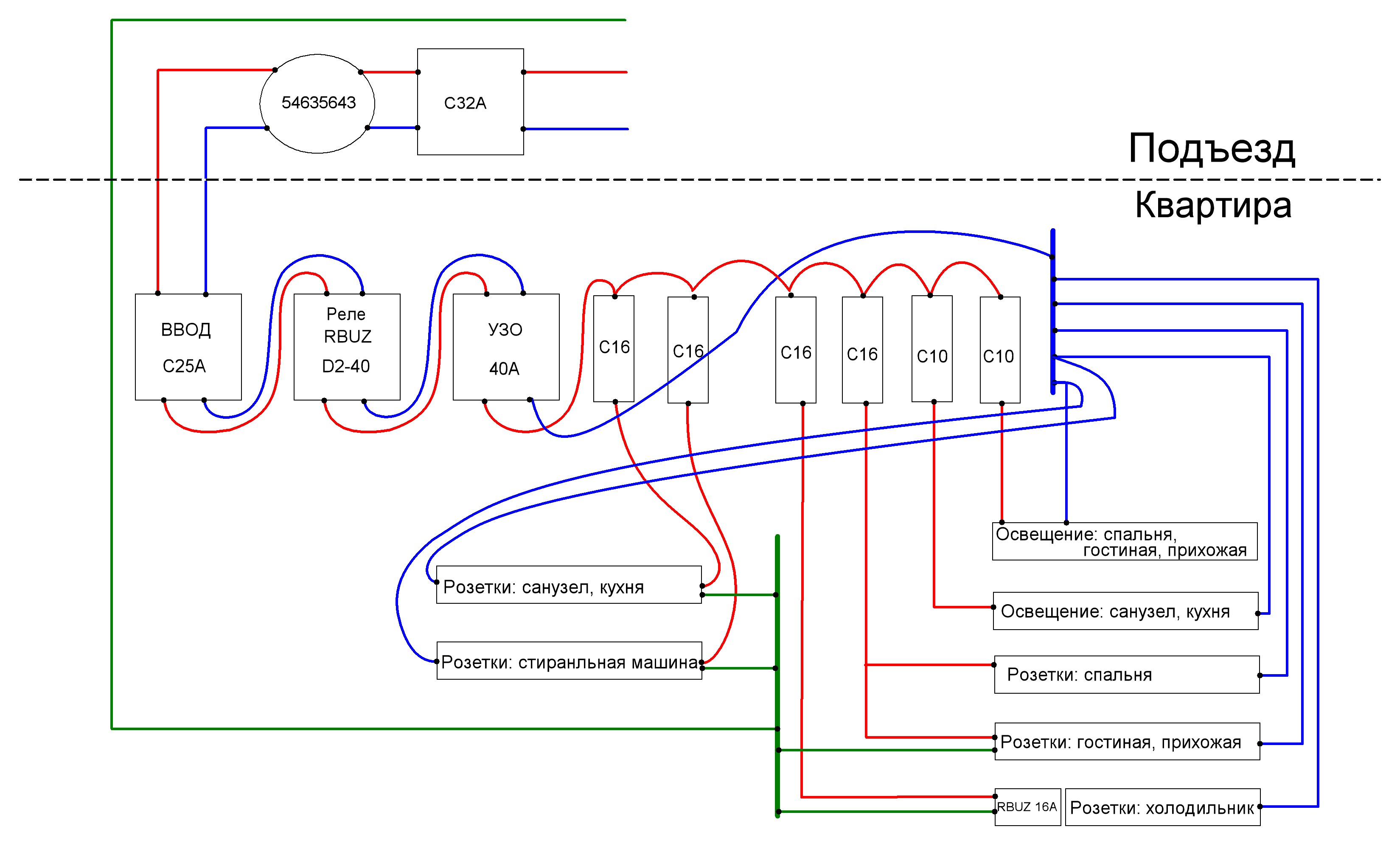

Rumato написал: Stierlitz, Пожалуйста. Все линии должны быть защищены УЗО.
Rumato, то есть схема должна быть такой?
