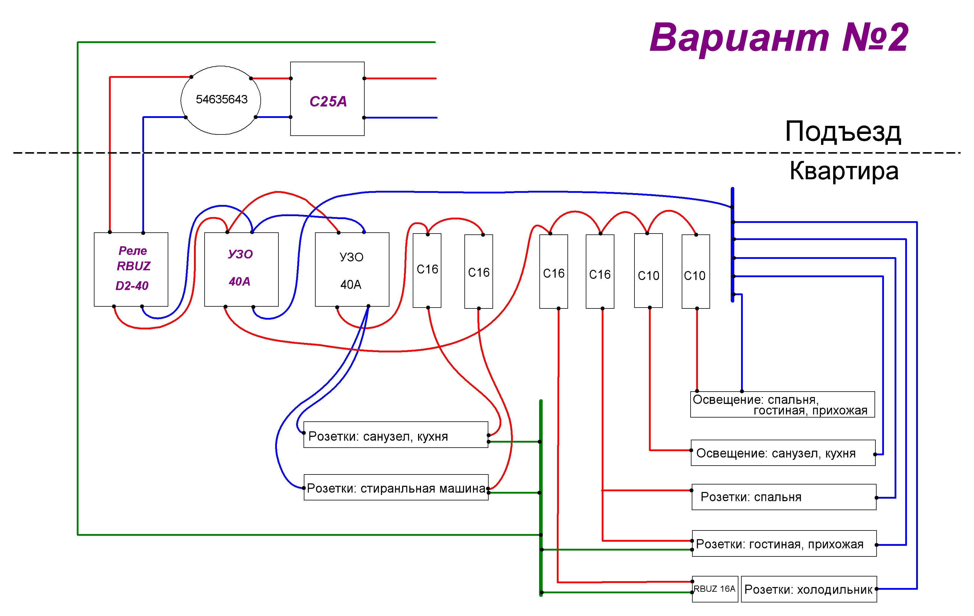

Rumato написал: Stierlitz, Пожалуйста. Все линии должны быть защищены УЗО.
Rumato, то есть схема должна быть такой?
Да.

Stierlitz написал:
Stierlitz, указать дифток УЗО и его характеристику

BV написал:
Stierlitz написал:
BV, Legrand TX3 2P 40A 30MA (AC). Кстати все автоматы Legrand TX3.
Скажите, а такой вариант схемы лучше? Вместо ввода, поставить реле напряжения, и добавить второе УЗО?

Stierlitz написал:
BV написал:
Stierlitz написал:
Stierlitz, можно, если автомат на лестнице легко доступен, и в случае аварии можно быстро отключить электроснабжение

28.11.2019 в 15:28:38
Stierlitz, Свет под оба УЗО распределите. Номинал УЗО достаточно 25А, если не на перспективу...

28.11.2019 в 15:34:35
MaSeVi, Спасибо, со светом хорошая идея. Перспектив повторного обновления сети в доме точно нет. Лет через 50 только если. А 40 ампер выбрал, так как везде пишут, что узо должно быть на один порядок выше чем автомат. Автомат 25, у Легран УЗО на 32 нет, поэтому выбрал 40.

Stierlitz написал: так как везде пишут, что узо должно быть на один порядок выше чем автомат.
Только у ИЭК была такая рекомендация, правда не понятно почему. На самом деле разница в цене несущественна

Stierlitz написал: Автомат 25, у Легран УЗО на 32 нет, поэтому выбрал 40.
Глупости Вам написали... 25А хватит на все случаи...

Хотел уточнить последний вопрос. По поводу включения холодильника через УЗО. Не по нормативам, а из реального опыта. Логично, что даже новый холодильник может когда нибудь коротнуть на корпус, но в розетке всё таки есть заземление(или зануление). При этом если выбъет УЗО когда дома никого нет, то холодильник останется отключеным весь рабочий день, или весь отпуск.
Сообщений: 140062
28.11.2019 в 16:13:22
Stierlitz написал: Логично, что даже новый холодильник может когда нибудь коротнуть на корпус, но в розетке всё таки есть заземление(или зануление).
да
Stierlitz написал: При этом если выбъет УЗО когда дома никого нет, то холодильник останется отключеным весь рабочий день, или весь отпуск.
холодильник может погасить и неисправность другого прибора под данным УЗО.
Но... при нормальной проводке, приборах - это редкость. Если плохо спится - холодильник после вводного АВ через отдельный дифавтомат. Цена вопроса не столь большая
