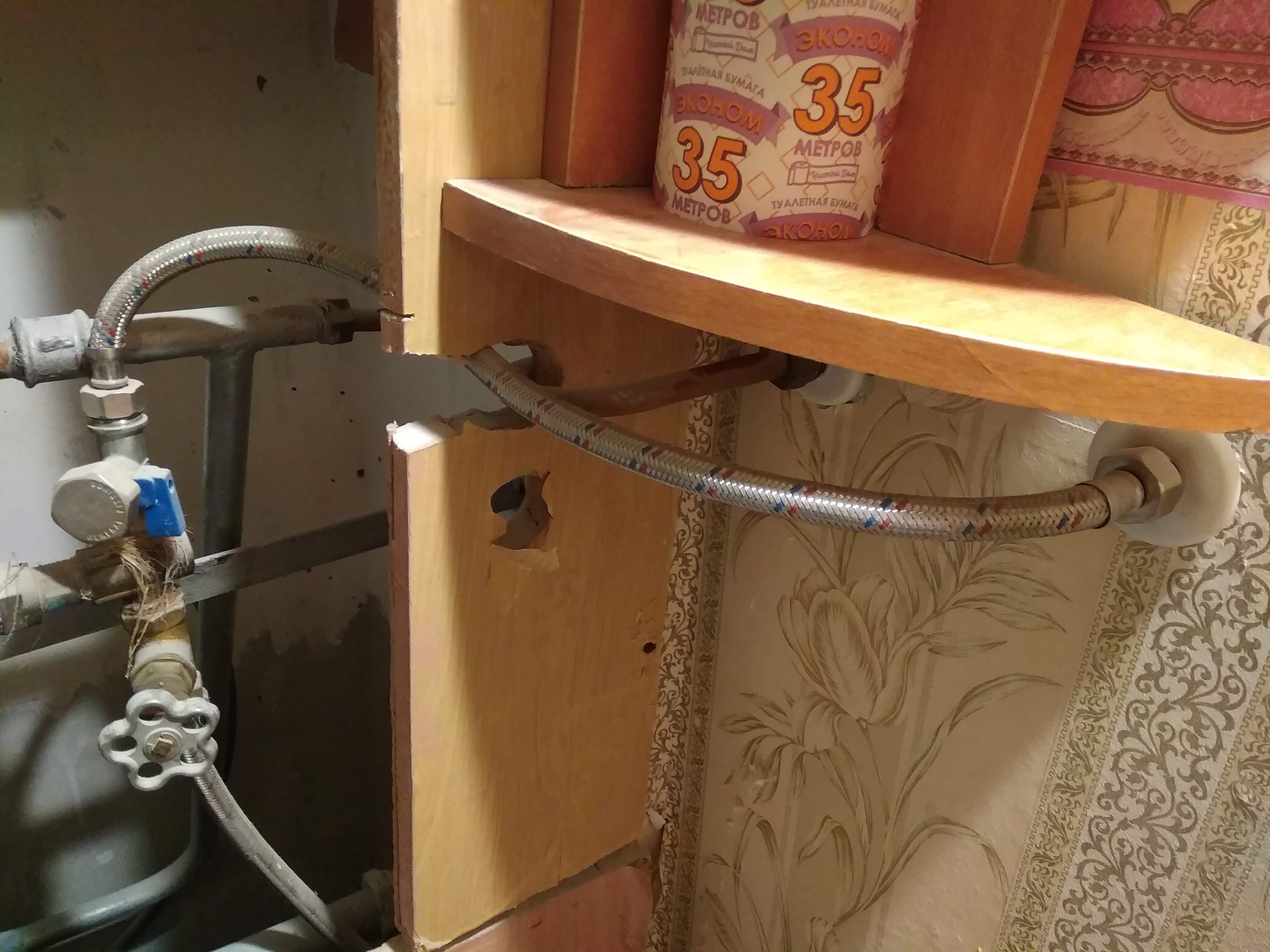

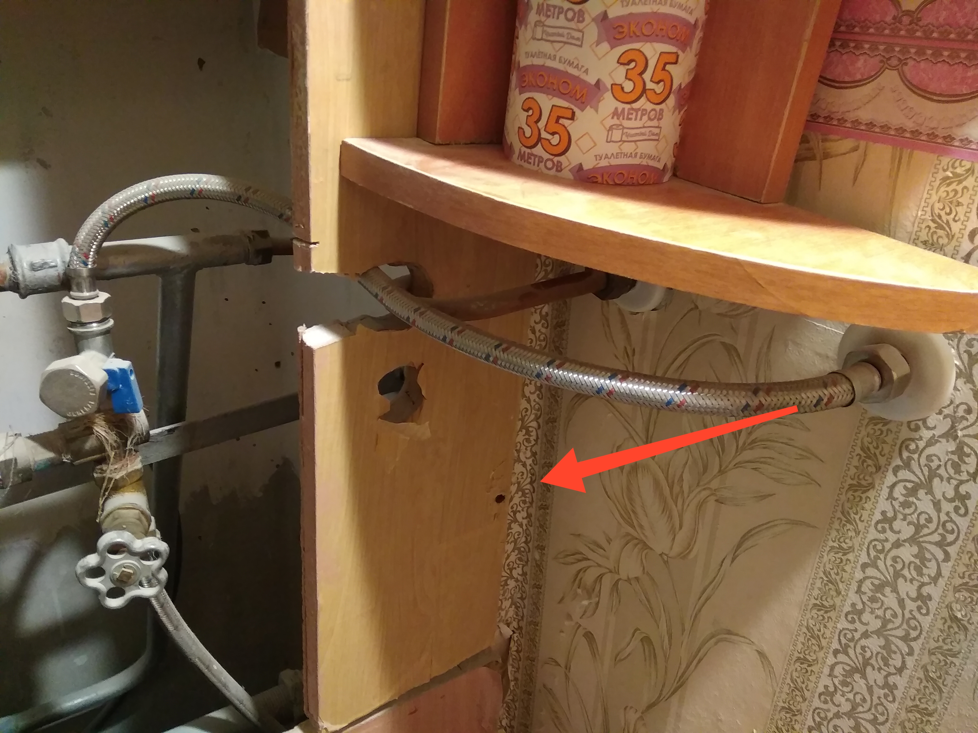

Имеем вот такую подводку, которая из туалета через стену проходит в ванную комнату на смеситель, который на раковину и ванную одновременно. Как лучше всего здесь сделать в эконом варианте? Предполагается отделка плиткой. Если и так оставить, то хотелось бы трубы нормального сечения и из металла, а то напор воды слабоват. Где красная стрелка там проходит деревянная балка которая держит сант.шкаф. Однако это будет разбираться. Перегородка тонкая около 5 см, есть возможность нарастить штукатуркой. Интересует исключительно сантехника и сколько примерно такая работа стоит?
Металлопластиковые трубы, гипсокартон. 50 000.

Переделывать надо не все, а только эту подводку к смесителю, которая торчит и предпочтение металл.трубам, штукатурить тоже не надо. Не может подводка из двух труб стоить таких денег.

Yonson, труба из нержавеющей стали Ю. Корея Kofulso, Lavita, Hydrosta или немецкая. Нет заужений внутреннего сечения. Кофулсо. Держит температуру до 400°труба до 250° фитинг. Давление на разрыв трубы в лаборатории более 200 атмосфер. Легкий монтаж, легко гнется. Высочайшая надежность. Есть фитинги-водорозетки, тройники, муфты, есть на с переходом на внутреннюю и наружную резьбу. Есть всё у производителя. Цена невысокая. https://gidroguru.com/wp-content/uploads/preimuschestva-ispolzovaniya-ochevidny.jpg
https://santexnikasochi.ru/wp-content/uploads/2014/03/photo_00130.jpg https://encrypted-tbn0.gstatic.com/images?q=tbn%3AANd9GcRuLXA2ZRybL7lAoyd7VqfoF7v_Oj8h-CAUelvZUM8ilimbe88G
Можно собрать самостоятельно. Легко гнется. Нужен роликовый труборез (но нарезать нужных по размеру отрезков трубы можно и в магазине) и разводной ключ. Для уплотнения резьб, водорозетка-смеситель, фитинг-стальная труба нужен сантех лён и тюбик пасты для льна "Мульипак".

FLEXITUB. Недорогая, внутренний диаметр 12 мм

Yonson написал: Переделывать надо не все, а только эту подводку к смесителю,
Если переделывать металлом, то трубогиб, сварка. 20 000 Если пластиком, то фитинги, лён, унипак. 10 000

AlexEE написал: FLEXITUB. Недорогая, внутренний диаметр 12 мм
AlexEE, тоже думаю про такую подводку. Пока цены, которые здесь предлагают чтобы переделать две трубки дикие. Так понимаю в стену нежелательно это все прятать только в коробке гипсокартонном?!
