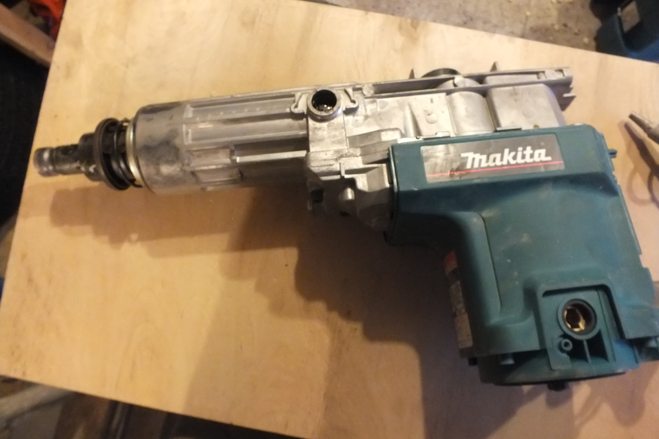

Fokys, Лет 7-8 назад у мну заклинило кайловское долото,в 5001 бирюзе. Магаз сей танк,будучи на гарантии,принимать взад отказался.Аппелируя тем,что,мол,не родная расходка :swoon
Так вот,ремонтом занялся сам. Чтобы разобрать морду,нужно было срезать лопатку. И положил я на это дело,насколько помню,больше 5 отрезных 125-х дисков..

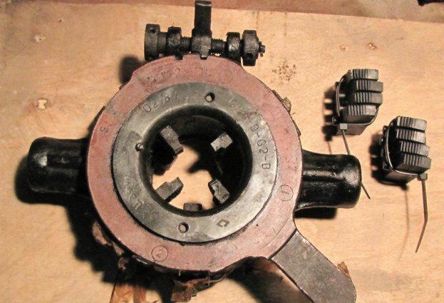

Есть у меня и такое чудо(картинка из инета)
Дали на хранение и никак не заберут. Разобрал, промазал, хотел когда-нибудь опробовать, но руки так и не дошли, уже блин из головы вылетело какие резцы стоят, а комплект резцов только один. Как работает такой агрегат видел в инете, остался вопросик, как определиться с моментом окончания нарезания резьбы, резьба уже готова и соответствует стандарту. Когда после чистки и смазки собрал клупп и покрутил устройство сведение резцов, им резцам, по моему, ничего не мешало двигаться на встречу друг-другу до соприкосновения, во всяком случае, может до соприкосновения и не доходило, но почему то уже тогда озадачился как нарезаемую резьбу подгоняют под стандарт, к сожалению испытания были отложены в долгий ящик, так до сих пор остаюсь в неведении. Может пользовал кто сие советское изделие, как там определяются, что нарезаемые резьбы на трубах готовы ?

Довелось мне таким поработать лет 25 назад. Тогда такого разнообразия инструментов как сейчас не было. По памяти - вполне себе рабочий клупп, резал как раз цилиндрическую резьбу. https://www.youtube.com/watch?v=MiDbuxJa07I

Нет. Правильная, ГОСТовская толщина стенки (для 1/2 дюйма) составляет 2,8 мм. И не зависит от типа резьбы - цилиндрическая она или коническая.
Но режется плашками резьба действительно очень туго, частенько со срывом витков. Поэтому, если вручную резать, то советский регулируемый клупп даже предпочтительней. Можно резать, углубляя резьбу за несколько проходов.
