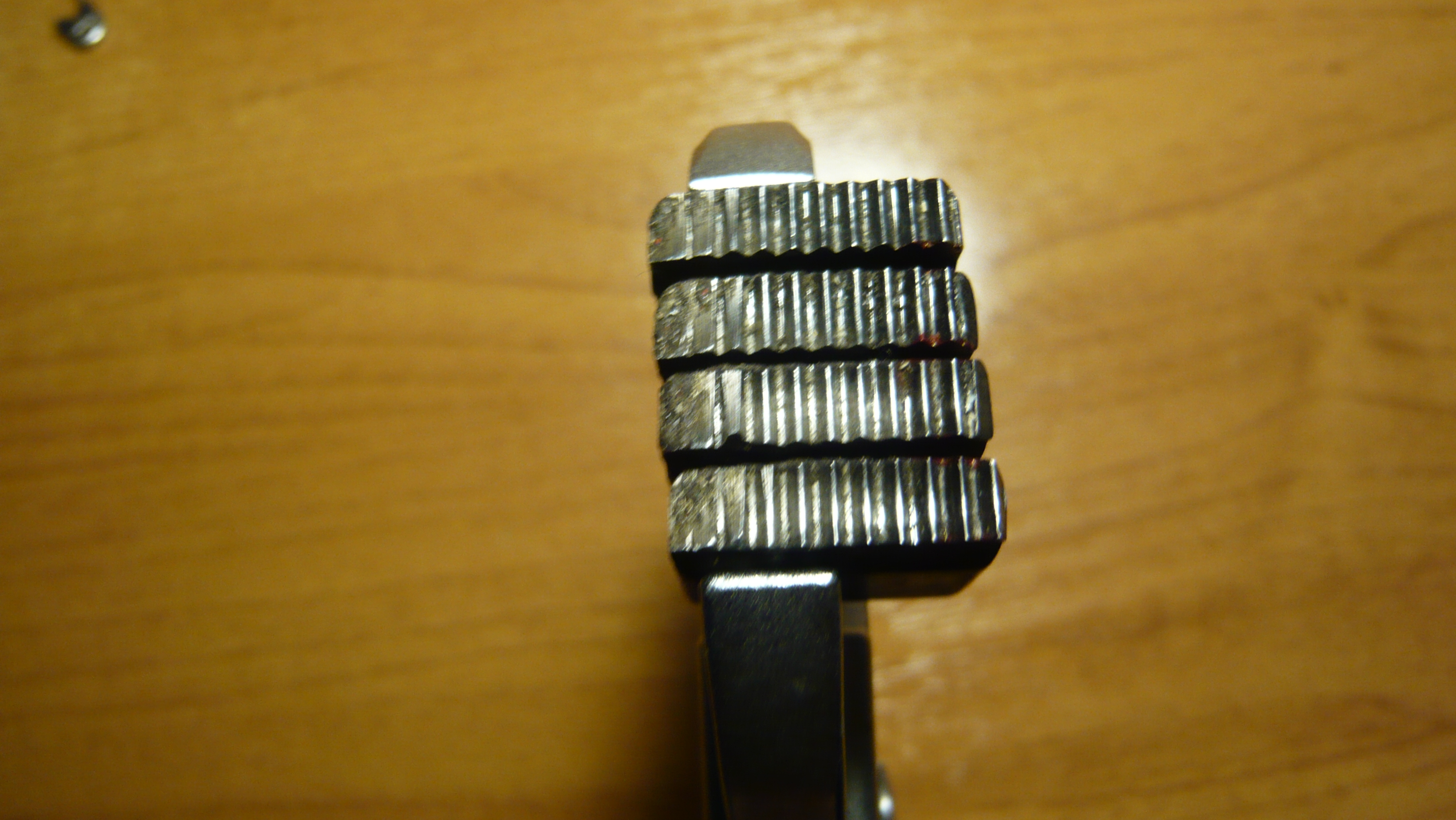

Fokys написал: Имею клуппы эконом класса приобретенные когда то для разовой работы в доме, до сей поры изредка используются, но фактически лежат мёртвым грузом, хочу один из клуппов, на пробу, попытаться превратить в инструмент для нарезания прямых резьб вместо конусных. Как заходчик для труб резцы клуппа заточены идеально, если удалить какие то последние из зубьев врезающихся слишком глубоко в трубу, предполагаю, таким клуппом будет много легче нарезать прямую резьбу чем той же леркой, или использовать такой клупп хотя бы в роли первого номера, как у метчиков, сначала нужная длина трубы прорезается клуппом, а доводится леркой.
Допустим, снятие задних зубов резцов клуппа вполне себе нормальная затея, возможно кто-то так уже делал и доволен результатом, подскажите как поточнее определиться с тем какие зубья оставлять, какие подтесать, а какие удалять безжалостно :)

С докладом )
Сначала о хорошем. После снятия фрезеровщиком трёх последних зубьев на каждом из резцов (на резце номер 1 самый последний зуб был целым, на остальных резцах они подточены)
Совместная работа переделанного клуппа с лёркой стала менее трудозатратна, клупп без особого напряжения теперь можно загонять на любую нужную длину, на второй, чистовой проход лёркой, тратится ещё меньше усилий, только в конце резьбы, при исправлении конуса созданного клуппом, усилий прилагается чуть побольше. Резьба ровная, проход лёркой исправляет все косяки оставляемые китайскими резцами.
О плохом. Удаление трёх зубьев на резцах, в моём случае, было ошибкой, по 3 зуба удалять излишне, как итог, после прохода клуппом диаметр резьбы оказался равен примерно 21мм, что многовато для такой резьбы, по сему много лучше не торопиться, а для начала начать с изъятия последних зубев на резцах и далее после пробных нарезок снимать ещё по одному на каждом резце, у меня такой возможности, многожды обращаться к фрезеровщикам, не было, лишь одна попытка, но как видим не сильно фартануло :) Сейчас бы, если вернуться в прошлое, но так же имея единственную попытку, я бы снял не по три зуба на резцах, а по два. Но даже угадав с зубьями и получая после нарезания клуппом нужного диаметра резьбу, этим клуппом невозможно будет исправить получаемый от него же конус на конце резьбы, простого снятия лишних зубьев, опять же в моём случае, результата не дало, перевернутый клупп своим тылом нормально пройдя им же нарезанную резьбу в конце резьбы не только не подправил конус превратив его в цилиндр как это делает лёрка, а разорвал в пух и прах последние резьбовые нитки. По мне, для получения лучшего результата, на резцах следует не срезать самые длинные зубья, а попытаться стачивать их делая заход как у лёрки и тогда можно пользовать клупп в одно лицо для нарезания цилиндрической резьбы без помощницы, ну а если готовить его в пару к лёрке проще удалить лишние зубчики и вся недолгая.

Fokys, непонятно одно - зачем фрезеровщик, если зубья можно было убирать хоть по одному болгаркой, либо сточить на наждаке

Да чем угодно ) Была возможность через человека фрезеровщику дать на удаление излишков, воспользовался. Но и он, так сказать мастер своего дела, на станке, немного не доработал, видимо второпях, так как в день передачи ему резцов решил уволиться, пришлось самостоятельно чуть подправлять шарошкой недоделки, не исключаю, что как раз этой шарошкой, вставленной в шуруповёрт, я сам мог невольно подпортить резцы слегка цепляя самые большие из оставшихся на резцах крайние зубья, потому и диаметр резьбы получается несколько великоват )

BV написал: непонятно одно - зачем фрезеровщик,
По той причине, что задача для шлифовщика или заточника... :)
BV написал: либо сточить на наждаке
Что в общем то и было сделано судя по фото...
Fokys написал: Но и он, так сказать мастер своего дела, на станке, немного не доработал, видимо второпях,
На фрезерном станке детали с твёрдостью около 63HRCэ не обрабатывают...

доминик написал: А ведь сама твёрдость большинства фрез из быстрореза, примерно схожая с этими единицами?
Если из быстрореза, то практически идентична. У твёрдого сплава больше, но обработка ножей на фото не похожа на фрезерную. По крайней мере с этого (не получается разглядеть поверхность...) ракурса...

Передавал фрезеровщику, его спросили: - Сможешь ? - Та без проблем ! :) Чем он там снимал металл без понятия, возможно лишь в силу выше названых причин не смог довести дело до конца, потому и оставил на каждом резце немного из того что должно быть снято и мне шарошкой пришлось исправлять.
