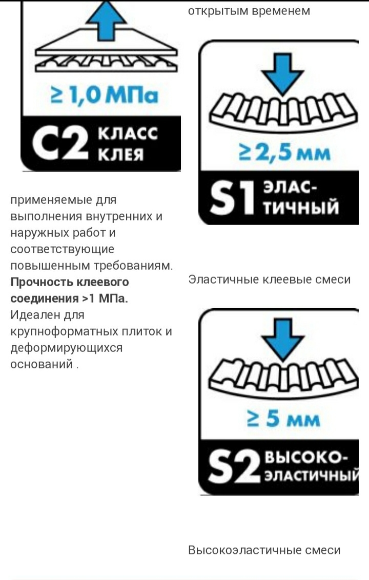

02.12.2019 в 23:55:50
BV написал : Клей плиточный эластичный и высокодеформативный По классификации S1
Позвольте, я думал у эластичного высокодеформативного клея индекс S2. (5mm на м)
Сообщений: 139808
03.12.2019 в 00:22:38
Covboy написал:
Covboy, наверное по логике маркетологов на S2 надо писать "офигенно деформативный" :) Далее ... уже не цементные реактивные клея - с ними цек должен отсутствовать как класс.

03.12.2019 в 00:46:23
FARAON7575 написал : хоть и не супермощные,но зато обладают высокой эластичностью и сильной усадкой
Все логично - полимеры. И чем больше S, тем сильнее.
