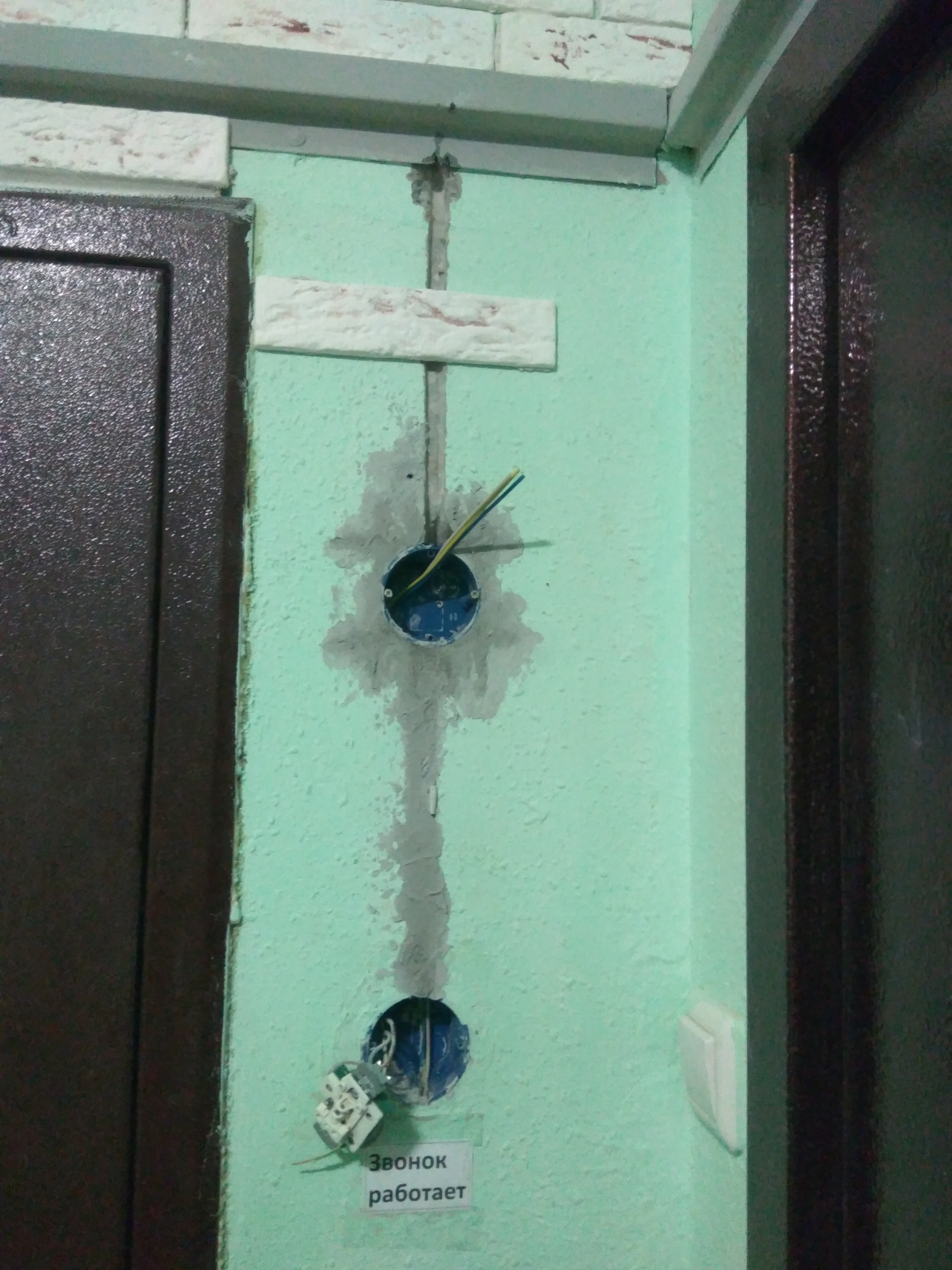

Посоветуйте модель перфоратора для сверления алмазной коронкой отверстий для подрозетников в режиме дрели. Понимаю что для таких целей нужна отдельно специальная мощная и оборотистая дрель типа Кен 6110Б, но приобретать и то и другое финансы не тянут. Пока пользуюсь Бошем 2-26. Все хорошо для сверления буром. Хочу отдать его коллеге. Не продавать же перф пахавший полтора года на монтаже. Что дадут за него... Для сверления небольшими бурами есть Бош аккумуляторный 180Li. Теперь мощный перф для больших буров и с функцией дрели для коронок. Спасибо...
