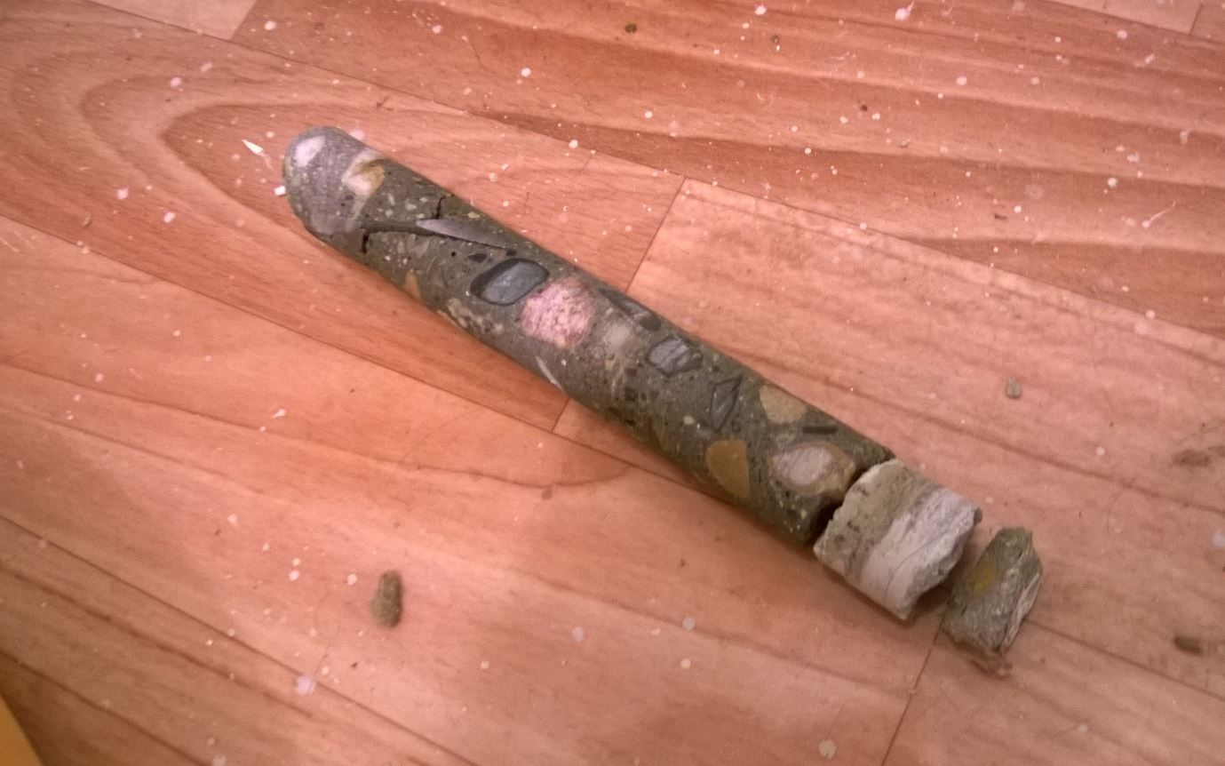

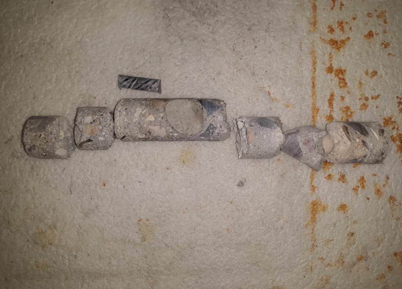

BV написал: Так вот встретилось то, что несущие в пределах одной квартиры сильно по разному сопротивлялись алмазу... Моя версия - разный наполнитель...
У меня скорее не версии, а наблюдение. За расположением камней в керне после сквозной алмазной резки. Часто камни смещены к одной стороне стены. То есть при резке сначала идет чуть больше камней, а потом больше бетона (или наоборот), вот тут плоховато заметно, но примерно так:
При резке это весьма ощущается:
Разумеется, и какой гравий в миксере (а далее в стеновой панели) оказался - дело случая. Это уже из практического наблюдения за приготовлением промышленных объемов бетона.
